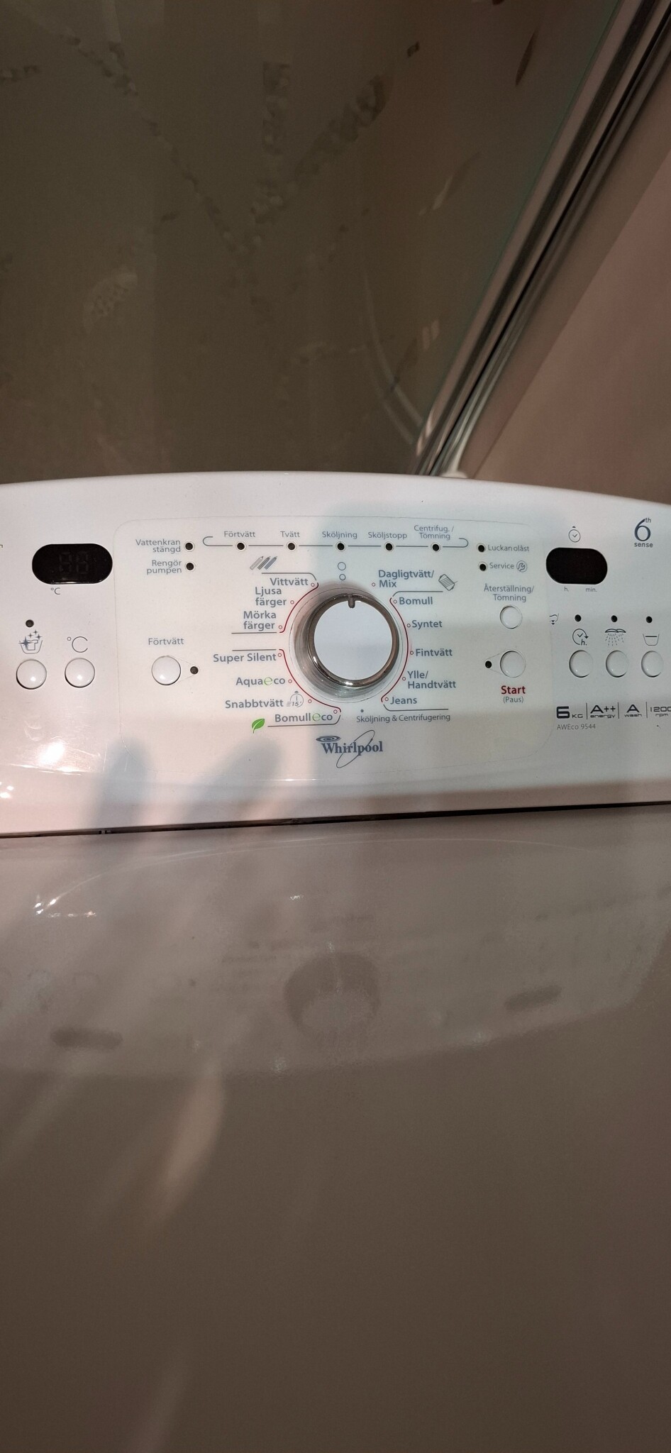

Hej! Jag har en toppmatad tvättmaskin Whirpool aweco 9544. I locket sitter doseringsfacken bl.a. facket för sköljmedel. Detta sköljmedel ligger kvar i facket efter tvätt och nu undrar jag om man ska trycka på nån knapp för att få sköljmedel i tvätten? Kontrollpanel på en Whirpool toppmatad tvättmaskin AWECO 9544 med olika tvättprogram och funktioner.
P Pyntagran skrev:
Hej! Jag har en toppmatad tvättmaskin Whirpool aweco 9544. I locket sitter doseringsfacken bl.a. facket för sköljmedel. Detta sköljmedel ligger kvar i facket efter tvätt och nu undrar jag om man ska trycka på nån knapp för att få sköljmedel i tvätten?[bild]
Antar att sköljmedel tillsätts automatiskt i tvättmaskinen under den sista sköljcykeln oavsett program. Hålet för att spruta ner vatten till sjöljfacket kanske är igensatt och behöver rengöras
Jag är inne på detta också. Finns ju ingen synlig inställing i bilden som indikerar något om sköljninga alls, så ett igensatt spolnings rör verkar ju vara det enda rimliga. Skulle ju kunna vara något annat maskin fel också, men det vet jag inte vad det skulle vara i detta fall.

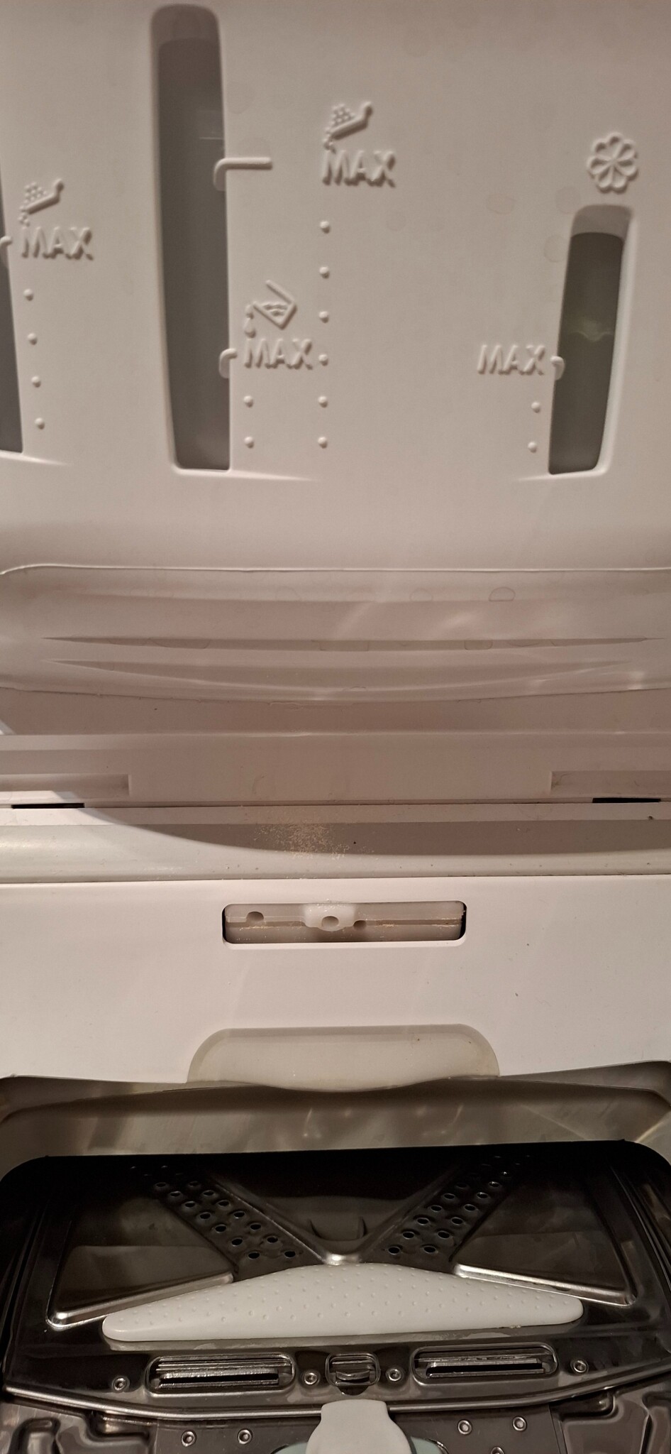

Ta ut doseringsfacken och lys in med lampa ovanför, där sitter hålet för strålen som spolar ut sjöljmedlet i maskin.
Hos mig var det igensatt. Tog en grillpinne i metall o böjde till så jag kunde rensa hålet, gick bra.
Men kan förstås vara andra orsaker hos dig
Jag hade liknande problem med en ny Electrolux maskin. I det fallet var det ventilen för vattnet som var kass från tillverkaren. De var en ventil som inkommande vatten var ansluten till med två separata utgångar, där ena gick till sköljmedelsfacket. Ventil byttes och allt var ok efter det.

Så här ser det ut nedre delen av luckan och motsvarande "munstycken" i själva maskinen. Närbild av nedre delen av en maskinlucka och dess munstycken, med inskärningar och MAX-märkningar för olika funktioner.
P Pyntagran skrev:
Så här ser det ut nedre delen av luckan och motsvarande "munstycken" i själva maskinen. [bild]
Kör ett kortprogram utan fack om det går o se om det sprutar i slutet på sjöljprogram
