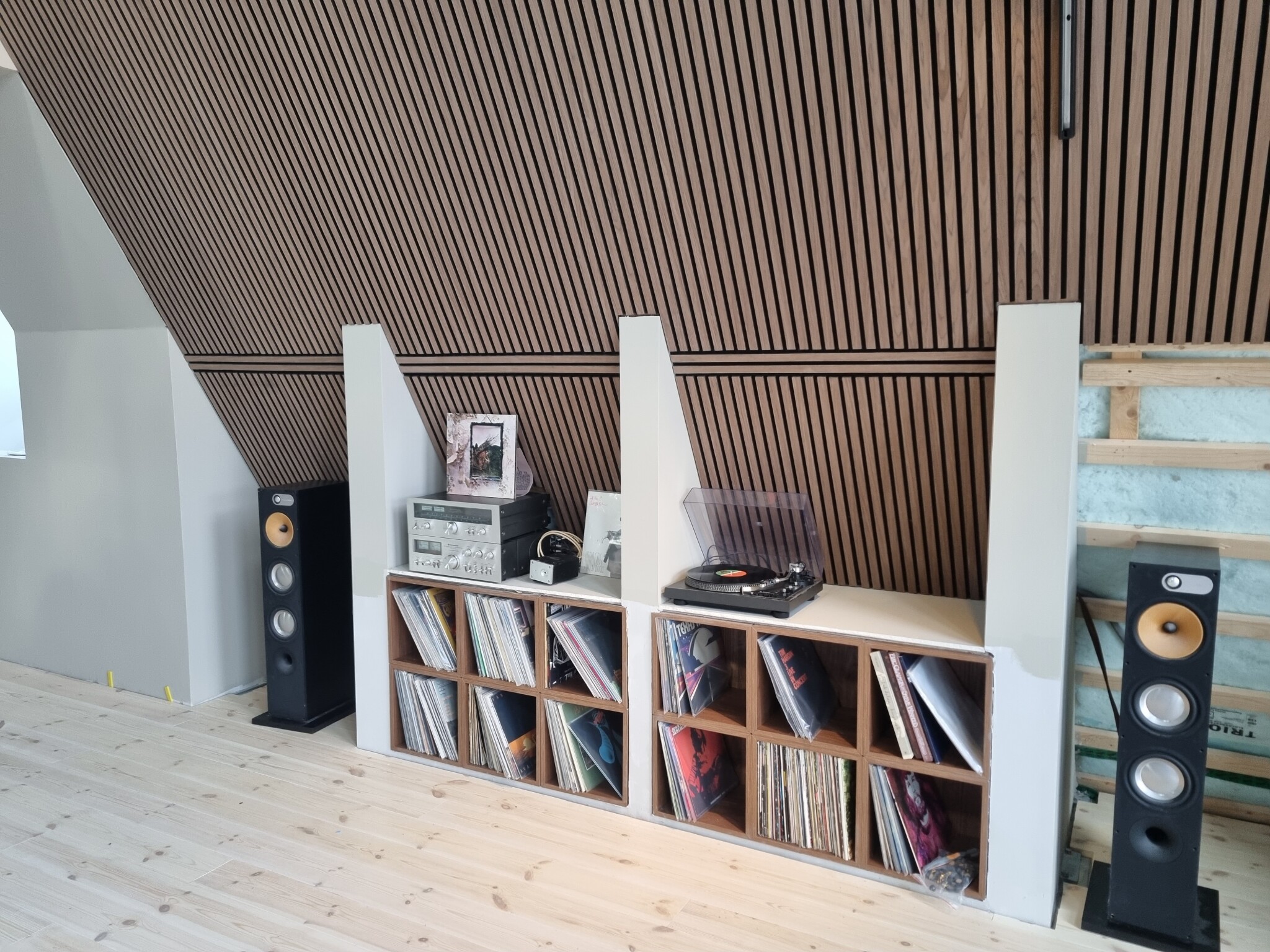

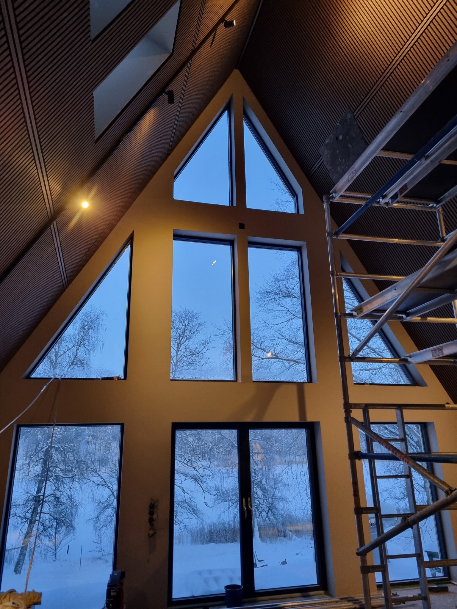

Ja det blev drygt 100m2. Det tipset jag kan ge är att lägga något emellan så du inte får en generalskarv, var flera som hade gjort på olika vis som jag fick tips om. Jag valde att lägga en avdelare mellan varje panel med filt på båda sidor för att få ihop det snyggt.P Posselosse skrev:
Vilket fabrikat använde du? Hur stora var varje panel?Visionären skrev:
· västra götaland
· 213 inlägg
Quanti treetops fibrotech, dom var 2440x520 mm.
Jag antar att TS vill ha en produkt som minskar efterklangstiden. Då är den här typen av paneler helt fel val. Ett riktigt, nedpendlat, akustiktak är vanligtvis 2cm tjockt. En dyrare variant som går att sätta dikt an mot taket utan luftspalt kan vara 4cm tjock.S SunnyM skrev:
2mm filtmatta kommer i princip inte göra någon skillnad alls.
· västra götaland
· 213 inlägg
Nä 2mm kommer man nog ingen vart med. Dessa var nog ca 10 mm filtmatta. Men jag satte dom främst för det estetiska
Väldigt fint! Tillverkade du avskiljaren av samma akustikpanel?Visionären skrev:
· västra götaland
· 213 inlägg
yes, skar bara ribbor i filten av likadana skivor, enkelt och billigt
