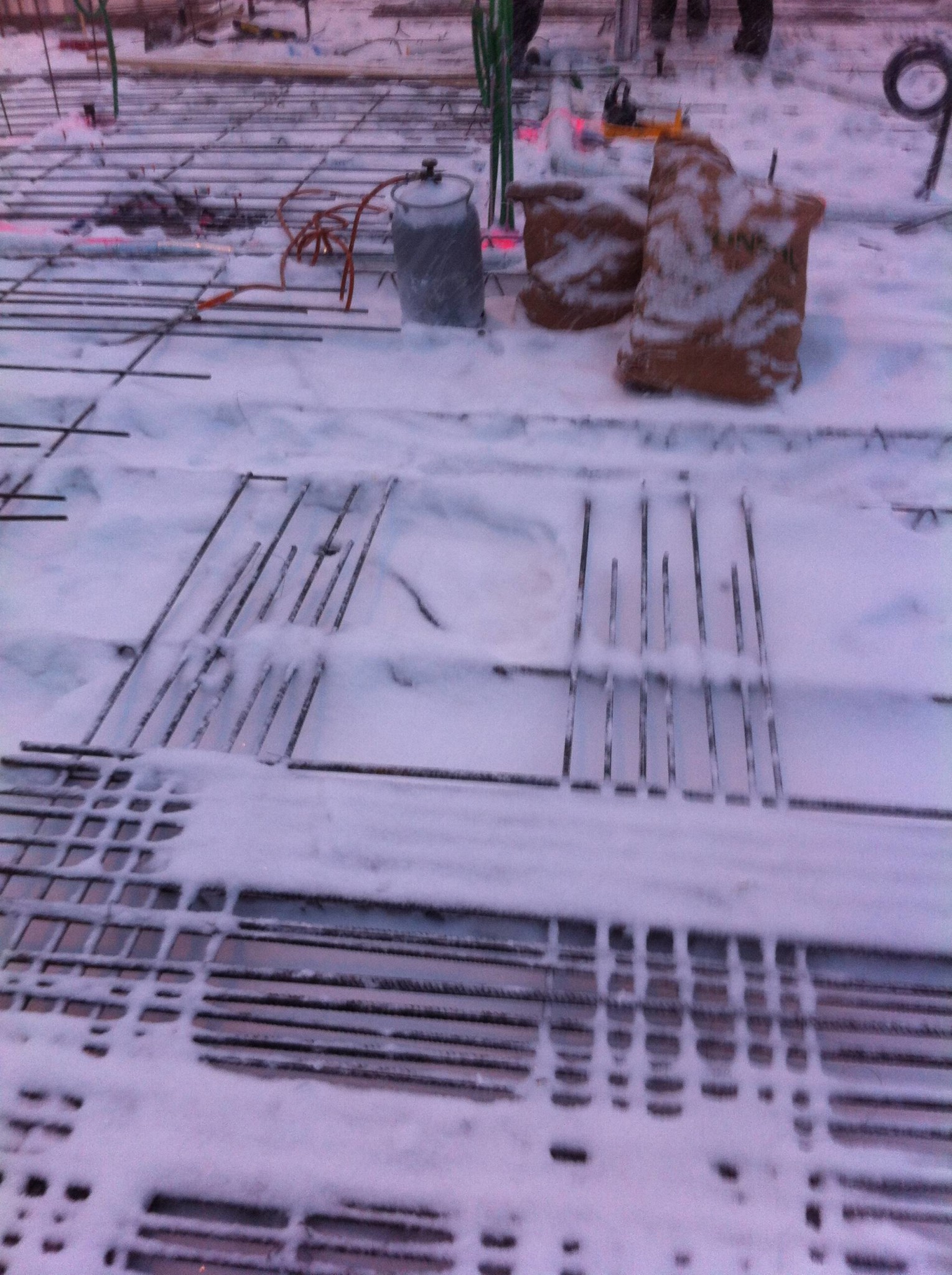

Va kul att du kunde få till det bra. Hur lång tid tog det?
Så här kan min vardag se ut. Svårt att få till slangar och annat med millimeterprecision då. Armeringsjärn och installationsslangar i snötäckt byggarbetsplats.
Så här kan min vardag se ut. Svårt att få till slangar och annat med millimeterprecision då.[bild]
Fan va go bild, nästan så att jag längtar bort från den här jävla kompleteringen så att man får göra valv igen!
