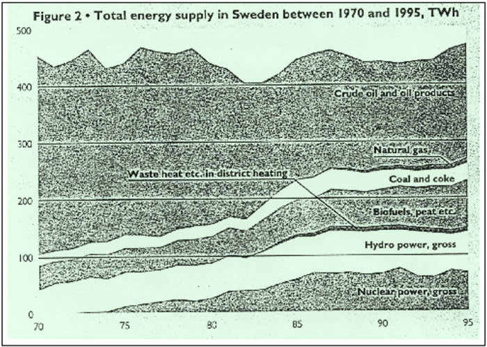

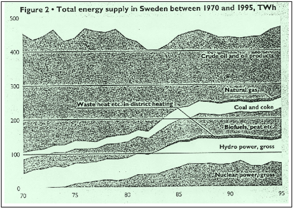

Förlåt om jag är lite petig, men precis som alla politiker i ansvarig ställning och journalister etc. - är det svårt att hålla isär det här med effekt och energi.
Effekt är W eller kW och vidare uppåt MW och GW etc.
Energi (den man normalt betalar för) är Wh eller kWh och vidare uppåt MWh, GWh och TWh etc. Om man drar effekten 1 kW under 1 timme - då har man förbrukat energin 1 kWh (en kilowattimme). Kör man med samma effekt under 2 timmar, då blir det 2kWh.
Sveriges totala energiförbrukning var 1970 till 1995 ca 440 TWh (kondensorförlusterna oräknat).
Diagram som visar total energitillförsel i Sverige mellan 1970 och 1995 uppdelat på olika energikällor som kärnkraft och fossila bränslen.
Vår elförbrukning 1970 var ca 60 TWh, för att stiga i takt med kärnkraftutbyggnaden till ca 140 TWh 1995. På bilden syns hur effektivt kärnkraften gick in och kraftigt reducerade vår användning av fossil energi.
Genom att vi just gick över till EL - behövde vi i stort sett inte ÖKA vår totala energiförbrukning - som sagt kondensorförlusterna oräknat. Vi hade 25 år av en kraftig samhällsutveckling utan i princip ökat TOTALT energibehov - genom att vi använde el i en större omfattning. Det är inte mindre el vi skall använda för att rädda klimatet - det är mer - om nu klimatet i nämnvärd omfattning skulle vara beroende av CO2-utsläpp.

Jo skrev nog en hel del fel.
Men min bils laddskärm visar i Kwh o visst är det väl så att om den är i det lägsta 0.5 watt. Så går 1Kwh från elräkningen efter 2 timmars laddning? Om jag snabbladdar bilen 2.30h full eller 15h full har ju ändå samma elmängd gått ;) Men blir inte lika hög belastning till ledningar och elsystem på en gång om man laddar längre tid med mycket lägre effekt.
