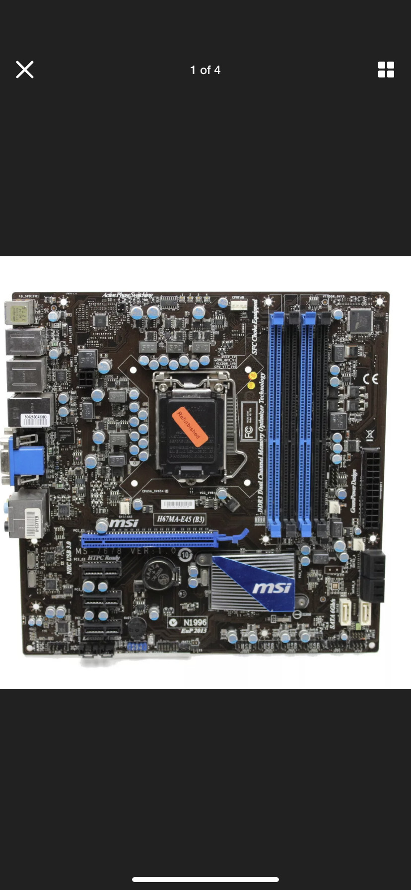

Köpte ingen ny dator, köpte en begangnad istället men när jag uppdaterade bios pajjade den..
Fan va piss man mår nu...
Men vad är det som gör att jag inte kan köpa nytt moderkort?

Klart du kan, men är det värt det? CPU'n kan vara dålig och då är det ingen höjdare.
Hur ser bestyckningen ut på datorn?
Jag skall till återvinningen i morrn med två gamla datorer, skall kolla vad det är för moderkort i dem.

För att du har varit där och petat i samband med kylarbytet.
Bestyckning?
Vad är bestyckning?
Efter kylarbytet funkade allt, spelade spel osv sen uppdatera jag bios

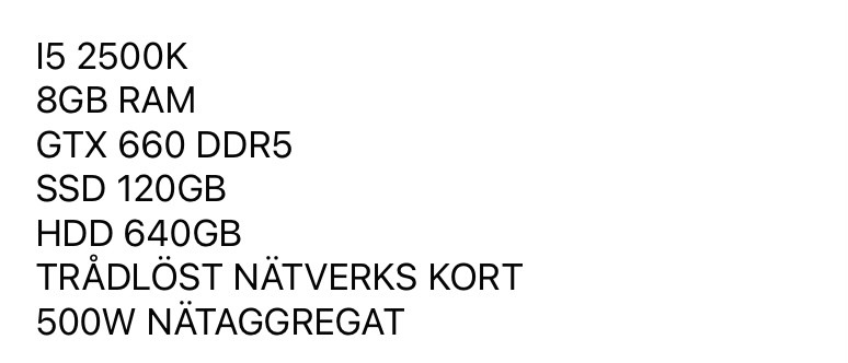

Grafikkort?
Såhär ser de ut
Ett dator-moderkort med blå RAM-kortplatser, processorsockel och olika anslutningsportar.
Specifikationer för en dator: I5 2500K CPU, 8GB RAM, GTX 660 DDR5 GPU, 120GB SSD, 640GB HDD, trådlöst nätverkskort, 500W PSU.
Ta bort grafikkortet, nätverkskortet och sätt dit ett gammalt RAM-minne som du vet funkade. Har du CD/DVD på datorn? Har du en annan dator med CD/DVD-brännare? Ladda ned Ubuntu Live CD och bränn en CD med det (brukar funka bättre än med USB-versionen). Försök boota datorn med Ubuntu (det är Linux). Om det inte funkar, byt till ett annat RAM, osv. Om den hoppar igång får du sätta tillbaka hårdvara efter hårdvara för att se att allt lirar. Sen är den stora utmaningen att lyckas backa bioset om det inte är någon hårdvara som har ställt till det.
