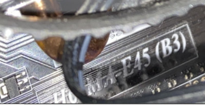

Vilket ramminne ska jag ha? bild
Skittråkigt med biosproblem. Men tyvärr händer det alltför ofta. Det är ofta inte självklart hur man upgradera BIOS .
Förutom att man ska hitta en bios motsvarande den utgåva av moderkortet man har (printad på moderkortet) för att vara säker så finns det massor av andra problem som kan uppstå. Gamla moderkort kan vara defekta och så upptäcker man det vid flashningen.
Förutom det så kan man ibland behöva välja ett äldre BIOS beroende på konfigurationen, tex på detta moderkortet nämns på 3.x -versionerna bland annat dessa två punkter:
* MSI recommend you to update BIOS with ME8 only if you are using IvyBridge 22nm CPU.
* There is no way to reflash back to ME7 if you already updated to ME8.
ME är ett kritiskt delsystem i BIOS. Det betyder att man sannolikt brickar moderkortet om man installerar den senaste versionen med en Sandy Bridge processor.
Det lönar sig inte att älta och lägga ned tid på ett sådant problem, köpa nya grejer är det som gäller. Passa på att uppgradera om pengarna finns, annars köp ett likadant moderkort, fast då har du förmodligen minnesproblemen kvar.
