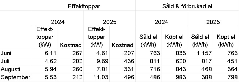

Vi installerade batteriet i juni och installatören Solarkraft var väldigt bra att ha med att göra. Vi valde att installera batteriet i källaren på ett uthus och trodde vi skulle behöva dra tomrör mellan elmätaren och uthusets källare men de hittade en lösning att koppla in sig i elcentralen i uthuset så vi behövde bara dra in IP-kabel.
Solarkrafts elektriker var fantastiskt kunnig, lösningsorienterad och trevlig.

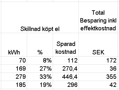

Hur har batteriet funkat då. Låt oss kolla på data:
Som ni ser så gick effektkostnaden upp enormt mycket jämfört med innan och besparingen är rätt modest. Vi installerade batteriet runt midsommar så besparingen i juni är inte så stor.
Systemet verkar optimera på att ladda batteriet när spotpriset är lågt. Vi har sett ett beteende där batterier tokladdar på natten och sedan säljer solelen till 0 kr när solen går upp. Systemet ser ut att hantera prismodellen för när elen är dyr och billig väldigt bra, och den hanterar att ta hänsyn till laddning från solcellerna väldigt dåligt.
Fram till den 2/10 så var det ett jätteproblem att systemet skapade superhöga effekttoppar. Vi har betalat 519 kr mer i effektavgift juni-september 2025 jämfört med 2024. Nu har de dock lagt till en funktion så man kan sätta ett tak på hur mycket effekt systemet tillåter. Den laddar max till det från nätet, och blir förbrukningen mer än så tar den från batteriet. Detta system funkar men man får manuellt ändra taket månadsvis när det blir kallare, och senare varmare.
Många som använder systemet verkar fortfarande manuellt ställa in det för AI-lösningen är fortfarande väldigt svag.
Som sammanfattning så tycker jag AI-systemet är förvånandsvärt svagt, men de jobbar hårt på det och de kommer förbättringar. Är man villig att manuellt ställa in systemet så fungerar det klart bättre.

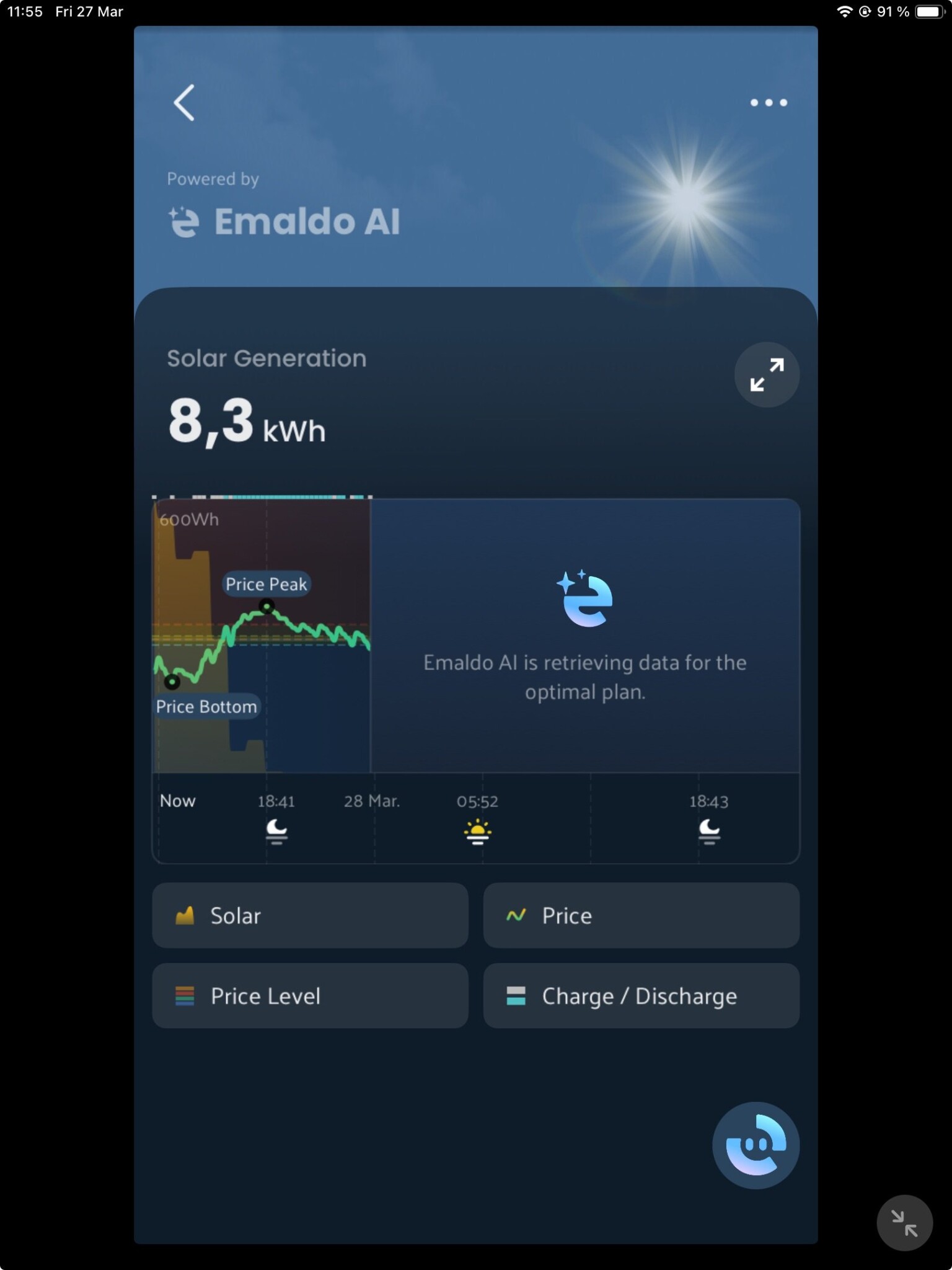

Ursäkta sent svar. Jo du har rätt att vi har det systemet.
Jag vet inte om jag haft för höga förväntningar men Emaldo kanske gjorde ett misstag när de skapade en community blend sina kunder. Nu kan folk jämföra systemets beteende. Det är uppenbart att det inte finns något AI. Systemet är regelstyrt och alla i samma elhandelszon hanteras lika.
Reglerna är också märkligt uppsatta. Systemet är emellanåt helt passivt när priset är lågt för att sedan ladda batteriet när priset går upp.
Det kan sälja el när priset är billigt för att sedan köpa när det är dyrt, alternativt ladda ur batteriet när priset är lägre och ha ett tomt batteri när priset går upp.
Exempel från i fredags. Där det är gröna prickar längs toppen laddar batteriet ur, där det är vita prickar laddar det. Den gröna kurvan är priset.
Skulle jag valt ett annat batteri med vad jag vet idag? Osäkert om andra system fungerar bättre. Med alla dess problem så har vi ändå sparat pengar med batteriet.

Ja det där med AI-styrning låter bara dumt, varför skulle man ha det när det löses bättre med algoritmer, det finns inget i AI man önskar här?C Ceril skrev:Ursäkta sent svar. Jo du har rätt att vi har det systemet.

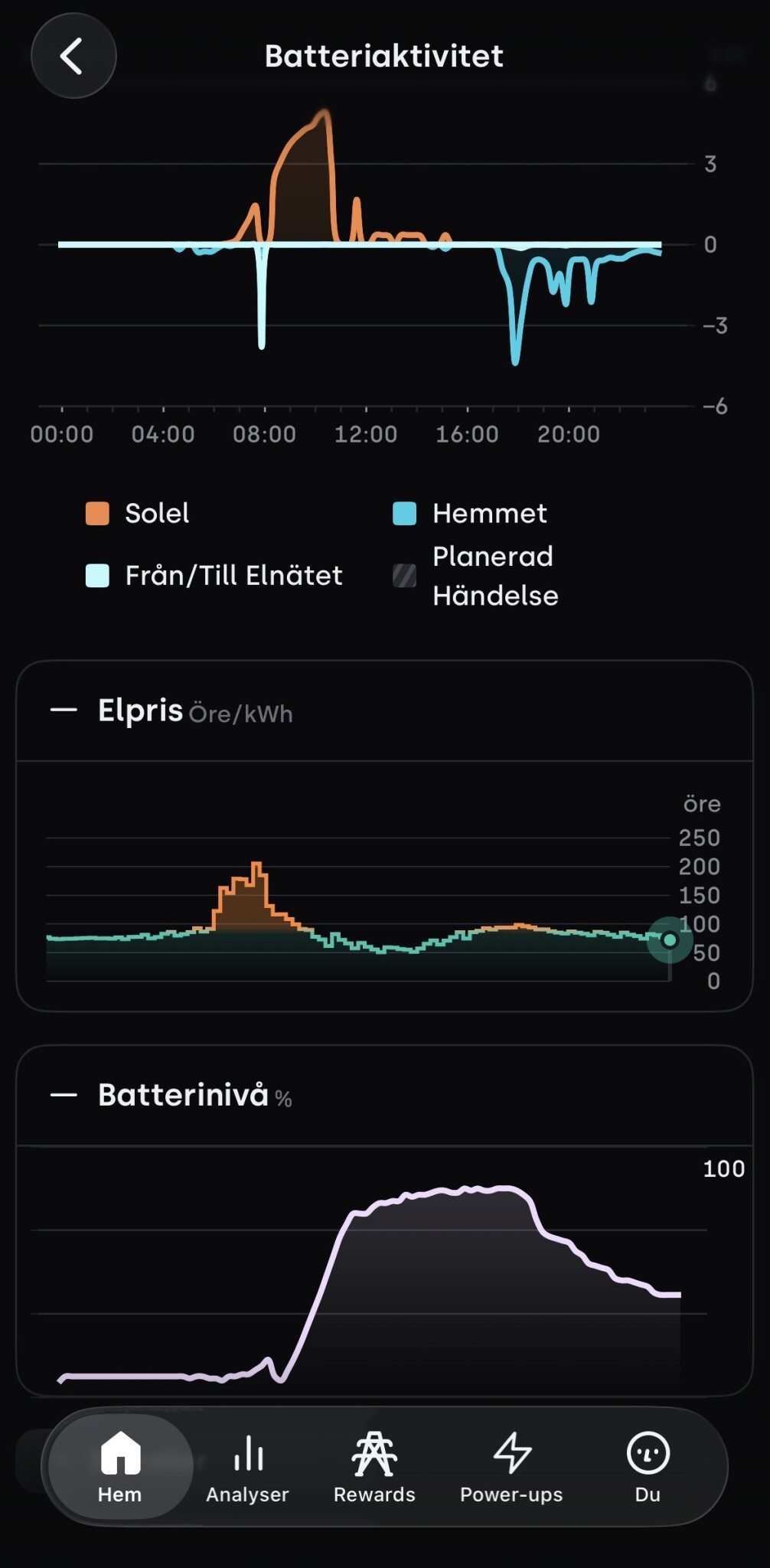

Så här gjorde mitt Homevolt med Tibbers styrning. Jag tycker det funkar bra.C Ceril skrev:Ursäkta sent svar. Jo du har rätt att vi har det systemet.

Om jag fattat det rätt styr Tibber med algoritmer och ingen AI.
Den laddade ur när det var pristopp på morgonen och laddade sen upp med solelen.
Jag tror att Tibber har ett bättre system. Jag ogillar bara att man låses in att köpa deras el.S sinuslinus skrev:
