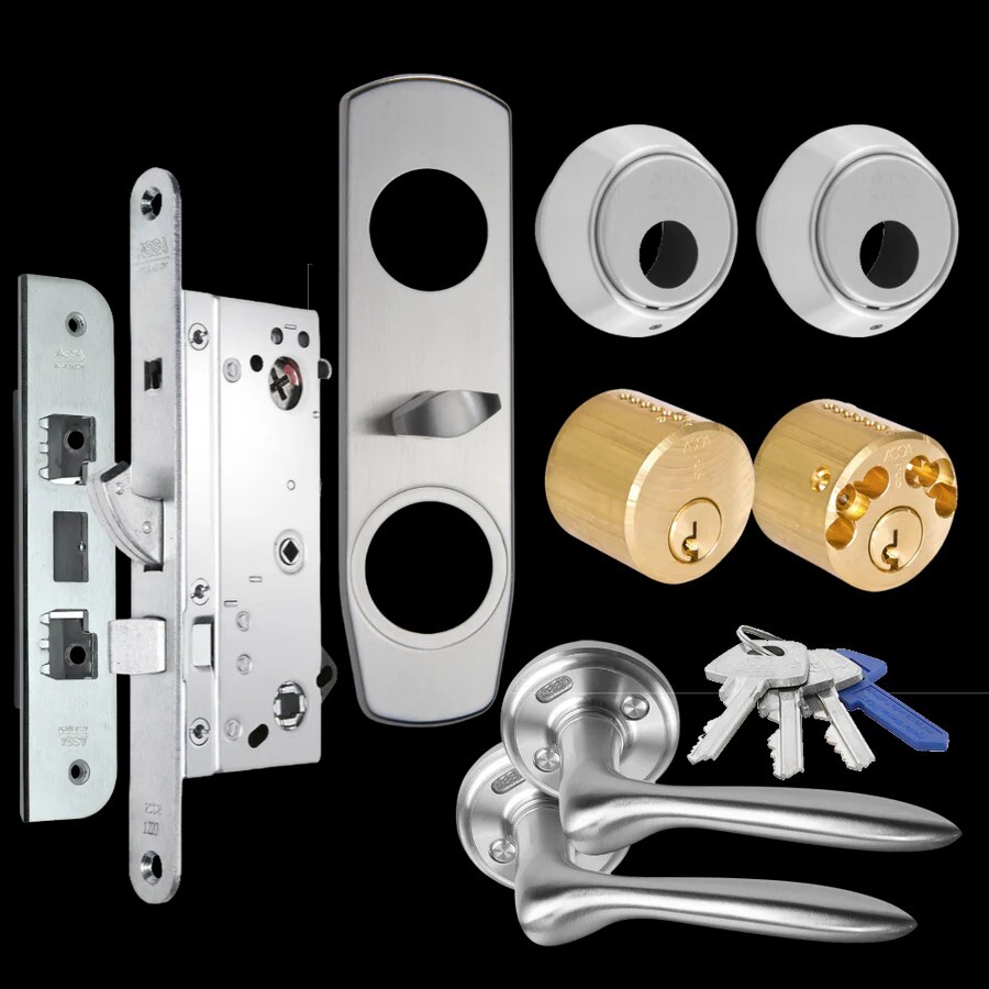

Det går utmärkt att köpa ASSA låshus/låskista utan trycke (handtag), låsskylt, mm.
Vad du vill ha för trycke, cylind(er/rar), låsvred mm kan du välja "helt fritt" i förhållande till låshuset.(inom vissa gränser).
Du behöver ta reda på om elektroniska låset fungerar med 360⁰ vridning på nyckeln/låsvredet eller om det måste vara ±45⁰ vridning.
Den snurrar ett helt varv (eller ännu mer om det krävs). Men! Det får inte vara låsvred på insidan, måste vara nyckel.Demmpa skrev:

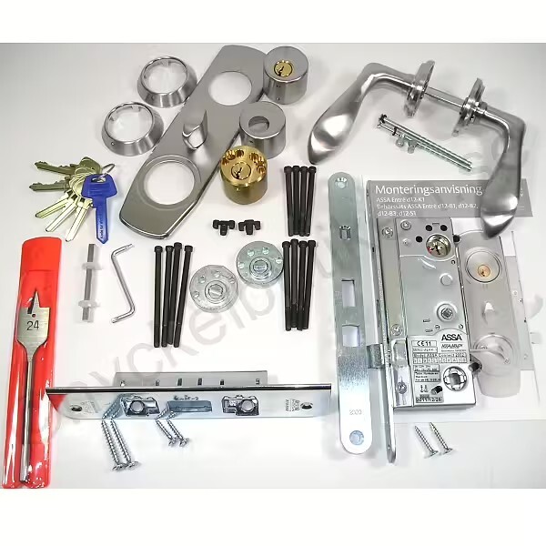

Hade hoppats på att hitta ett bra kit som har allt jag behöver (låshus, låskista, cyliner och trycken... Men, som sagt mer prisvärt än Assa som verkar dra iväg många tusenlappar, iaf på vad jag sett så här långt.
Du behöver inte montera/använda vredskylten som medföljer kompletta låssatsen.
Du behöver ta reda på om det ska vara symmetrisk eller osymmetrisk stolpe på låshuset, vilket donavstånd det ska vara,
