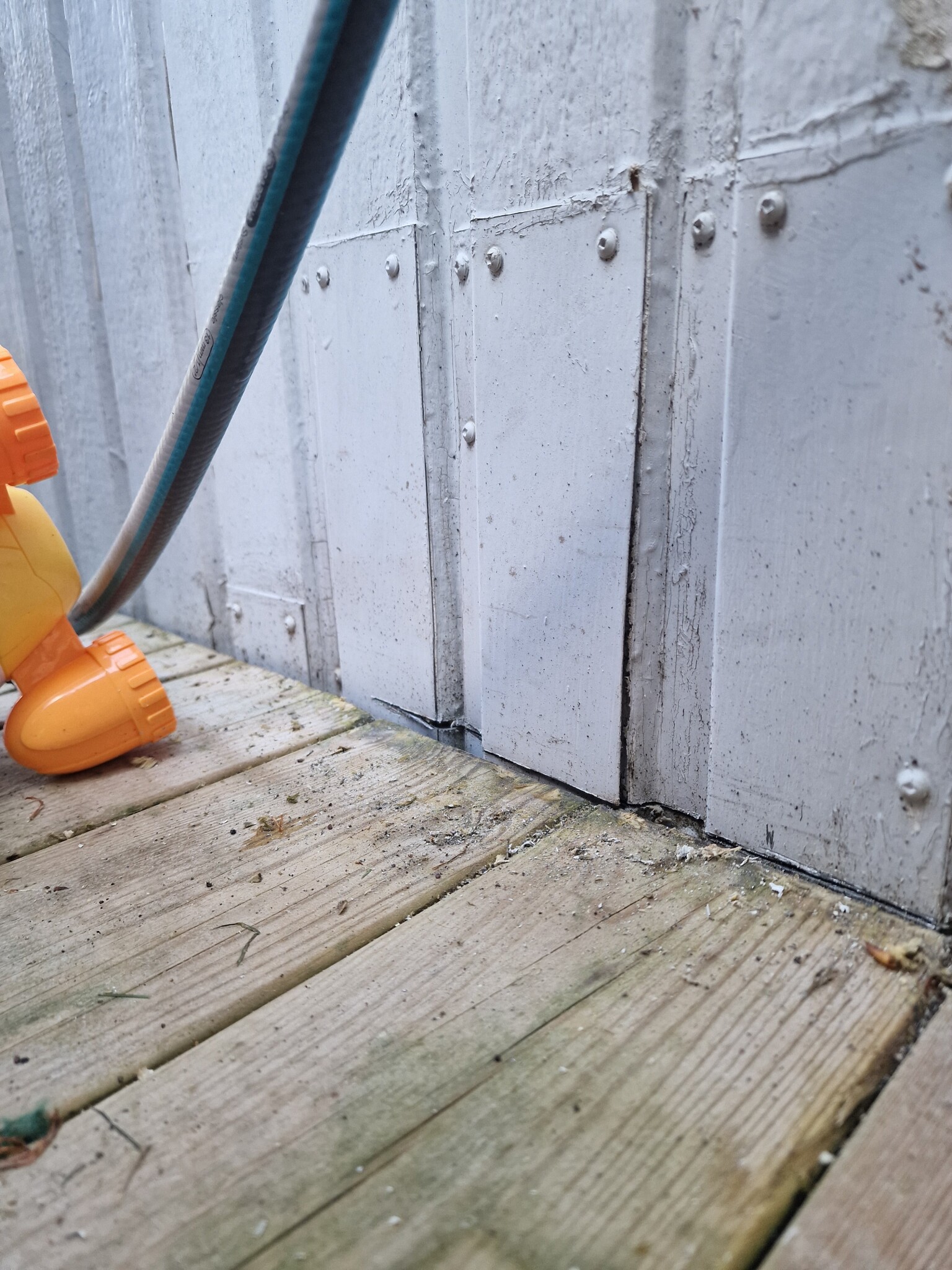

Håller på att såga med multisågen i fasaden. Det är massa lagningar som tidigare ägare av huset har satt dit. Jag har både metall-blad och wood/nails-blad. Tänderna går sönder på båda dessa blad. Vilket blad klarar av jobbet??
Min multisåg är från dewalt DCS353 (om det spelar roll).

Det finns metallblad, men dom är inte billiga.. Men om du bara ska ha bort laglapparna så skruva bort skruvarna?

Har metallblad. De går sönder direkt. Skruva bort går inte.
Risken är att det är rostfri plåt, då biter bara särskilt härdade blad som tex Bosch MetalMax.
Sen beror det en del på din teknik också, man får inte trycka för hårt och måste lyfta bladet ibland så det inte blir för varmt. Lite olja eller annan skärvätska kan också vara en bra idé.
Edit: jag skrev först "t-sprit eller annan skärvätska" men det gäller bara aluminium, till stål är det olja som gäller.
Mjärn

Kanske skulle kört vinkelslip istället?

Går väl att skruva bort skruvarna troligen Torx 20 varför ha plåt där

Ska byta panel i nivå med altanen. Den här väggen skulle ha bytts innan altanen byggdes. Men nu är det som det är.
Borra bort skruvskallarna då?

Men lagningarna går under altanen så det går inte att komma åt hela plattorna
Skär med vinkelslip men var försiktig blir varmt . En annan möjlighet kan vara att lossa skruvarna ritsa plåten utmed golvet o knäcka den utåt fram o tillbaka till den går av

Tack för tipsen!

Hur har du tänkt lösa hela det där problemet?
Om vi nu ponerar att fasaden som möter altanen blev risig på grund av att den ligger klosstätt mot fasaden, och det blir stående fukt där av tex snö och regn.
Det tycks vara så att din lösning är ett rakt snitt och ersätta den övre delen av den risig planka med en puzzelbit som är frisk?
Med ett rakt snitt in och en skarv i golvnivå skapar du ju en ännu bättre väg för fukt att leta sig längre in i fasaden, med röta som följd.
Du borde nog se till att lagningen inte har en rak skarv i marknivå och skapa en liten lucka mellan fasad och golv så vatten lättare kan rinna bort.

Ska sitta plåt på plats så du kan vara lugn.
Tyvärr, metallsågning med multiverktyg är en "dyr" hobby, bladen håller inte särskilt länge. 🤥
Har testat alla fabrikat i Starlock-maffian och kan inte säga att något är överlägset något annat.
