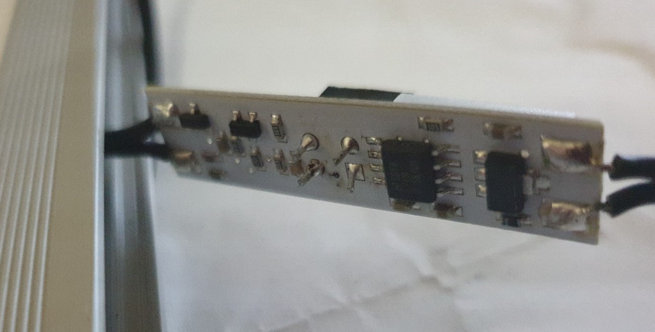

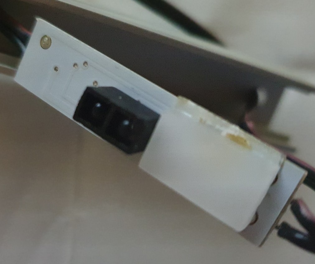

Hittade några gamla ledlister med någon typ av sensor i. Efter lite demontering så gissar jag att det handlar om en fotocell och en ir-led som bildar någon slags "avstånds" sensor.
Blurrig närbild av en demonterad ledlist med en sensor, kablar och elektroniska komponenter synliga.
En suddig bild på en demonterad ledlist med en möjlig fotocell och infraröd LED som "avståndssensor".
Lite tester på bänken visar att det skulle kunna funka. Den tänder på ett avstånd på ca 5-12cm beroende på vad jag håller framför sensorn. Ljust (vitt papper) verkar reflektera mer, logiskt såklart, ir-ljus till fotocellen (om det nu är vad det är) vilket ger ett större avstånd innan sensorn tänder lampan.
Mina dörrar är ju svarta, så ev. kanske man får sätta en bit vitt papper på baksidan av dörrarna.
Blir nog ett litet helgprojekt att testmontera dessa :strong:
