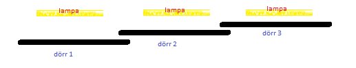

Vilken typ av sensor för belysning i skjutdörrsgarderob?
Jag vill sätta belysning i vår skjutdörrsgarderob.
Garderoben har tre skjutdörrar som löper i separata spår.
En liten skiss nedan hur dörrarna står förhållande till varandra.
Ljuskällan blir sannolikt ledmoduler eller led tejp, 12V, bara för att jag redan har detta hemma.
Den tänker jag montera bakom takskenan som bygger ner ca 4cm, så takskenan kommer samtidigt fungera som bländskydd.
Helst vill jag ha en ljuskälla bakom varje dörr som tänds när dörren öppnas.
Men jag vill inte att lampan bakom dörr 2 tänds när man öppnar dörr 3.
Då gissar jag helt vilt att det är en ljus/ir-sensor som ska användas?
Om nu gissningen ovan är rätt, hur lång ifrån själva skjutdörren kan en ir sensor placeras? Avståndet till dörr 1 från möjlig placering av en sensor är ca 8 cm, till dörr 3 ca 0,5cm.
Jag hittar olika sensorer på t.ex. amazon, men har svårt att reda ut vilka som passar till vad.
Vore väldigt tacksam om man kan få tips och råd hur man löser detta och vad som behövs.

IKEA har en ljuslist med just den funktion du frågar efter. Kan det vara något?

Den har en sensor som beröringsfritt känner av om dörren öppnar.

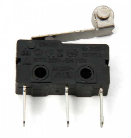

Jag funderade på mikro- eller skåpsbrytare men det känns komplicerat att få plats med i takskenan. I skenan sitter magneter mm för mjukstängning/positions stopp och på dörren sitter ett hjulpar I varje hörn.E etompau skrev:
Kikat på den faktiskt.pegee skrev:
Den passar inte så bra hos mig iom att den lyser inåt istället för nedåt.
Samt att den skulle behöva byggas ner så sensorn kommer nedanför takskenan.
Jag har använt mig av dessa (går att välja om kretsen ska slutas när magneterna skiljs åt, NO, eller när de kommer i kontakt med varandra, NC) vid en liknande lösning. Borde funka i ditt fall?

Jag kanske är lite trött i pannan så här framåt kvällenD DejvidK skrev:
Men jag fattar inte hur man får detta att funka på skjutdörrar, än mindre en 3-spårig lösning.
Magneterna måste väl "klicka ihop" för att brytaren ska reagera?
Sant, kanske kan bli lite lurigt när jag tänker på det. I mitt fall var det endast en skjutdörr .
Men de behöver inte klicka ihop! Det räcker med att de är nära. Kanske går att laborera med kraftigare magneter för ytterligare avstånd?

Jag körde på en IR sensor likt https://www.ebay.com/itm/New-HC-SR5...707138&hash=item1ec29b6b8a:g:kusAAOSwT5xZTInL plus ett relä likt https://www.ebay.com/itm/DC-5V-9V-1...hash=item2cd6d51d39:m:moRDeppIuEUmXkFpnt_aZsQ till en ledlist på 12V. Behövs inga andra komponenter utan strömadaptern till ledlisten driver både relä och IR sensor och sen även ledlist när det tänds. (Nu kollade jag inte så noga att just de jag snabbt googlade fram fungerar ihop till 12V.)
Det blir ju lite svårare med 3st lampor men det borde funka om du kör på 3st av allt då och monterar det i bakkant och så att IR sensorn då bara "ser" den dörren den ska kontrollera lampan till. Jag hade med 3st dörrar men nöjde mig med on lång ledlist och hade då sensorn uppe i ena hörnet så den tändes i princip så fort jag öppnade eller i värsta fall när jag stuckit in handen lite.

Fattar jag det hela rätt så reagerar sensorn på rörelse?
Reagerar den på vilken rörelse som helst? Tänker på om "dörr 3" skulle tända lampan bakom "dörr 2" i exemplet ovan?
En annan fundering. Behövs reläet pga sensorn inte ger en 12V signal när den aktiveras?
