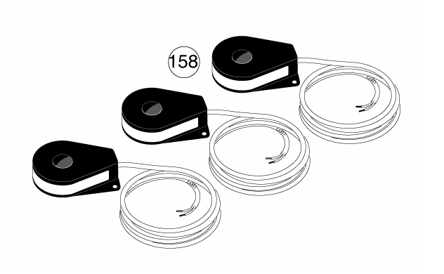

Det med strömkännare ( små transformatorer ) för belastningsvakt ska sitta i ditt mätarskåp för att ta all belastning på huvudsäkringarna
Ja en 5-ledare blir bra, det går även med en 2x2 teleledning
Nedan är hämtat från NIBE sortiment, det är ingen skillnad på en elpanna och en laddstation funktionsmässigt, den skall plocka ut vad huvudsäkringarna tål, helst individuellt på varje fas .
1 ledare till varje trafo samt en gemensam "nolla"
Hur urkopplingen kommer att ske har jag inte funderat på än, eftersom det inte är aktuellt med elbilsladdning just nu för mig. Jag tänker mig att det finns/kommer att finnas laddare som kan ta informationen från strömtransformatorerna, och hantera regleringen därefter.
Visst vill jag att strömmen ska mätas på huvudsäkringarna, det är därför jag behöver kabel dit.
Jag tror att jag vill att denna "signalkabel" ska samförläggas med enkelisolerade 230 V ledningar. Dels i fasadmätarskåpet och garagets elcentral blir det väl så. Men även mellan garagets elcentral och platsen för eventuell laddare. Där kanske man skulle kunna använda vanlig FK? Det skulle bli många trådar i det röret. 5 x 2,5 för 16 A 3-fas, och 4 x 1,5 för "sensorkablar".

Strömkännarna sitter i starkströmsanläggningen, så kablarna måste väl uppfylla samma krav som övriga kablar i anläggningen?

På strömkännarna sitter det ca 1 meter svansar av skx och är godkänt för att gå in i en EL-central och har man då EKKX fram till effektvakten så ska det dosas av utanför starkströmdelen , lämpligt med en kulodosa

Inte om du ansluter dem korrekt i tex en dosa eller avskiljd plint och sen förlägger kabeln separat pss som någon nätverks eller telekabel. Så fixar du bara anslutningspunkterna finns i princip inga krav på kabeln mellan. Men i TS fall lämpligt med en robust installationskabel i markröret.

Så ska den ligga i mark så ta det som dom andra säger 5X1,5 N1XV är ett bra allternativ då den även är godkänd för att ha i jord , vanlig EKK är inte godkänd för mark , klart klenspänning , det går att tumma på det , men varför inte göra något ordentligt
Lägg denna kabel. Några kronor extra men det har man igen.

5x2,5 mm och sätt en liten normcentrala i garaget.
5x1,5 mm till strömtrafona.
OBS strömtrafo får aldrig vara obelastade alltså öppna på sekundärsidan, då går spänningen mot oändligheten och trafon kan ta skada!

Generellt är det helt riktigt Leif men i fallen här med de sk strömkännarna behöver vi inte skrämma upp läsarna. Kärnan är klent dimensionerad i dem så de når i häradet 10 V öppet oanslutna och ström max några hundra mA kortslutna.

OK . När jag arbetade med det på 80-talet var primärströmmen 200-2500A sec 5A och då måste man ha obruten sekundär.
