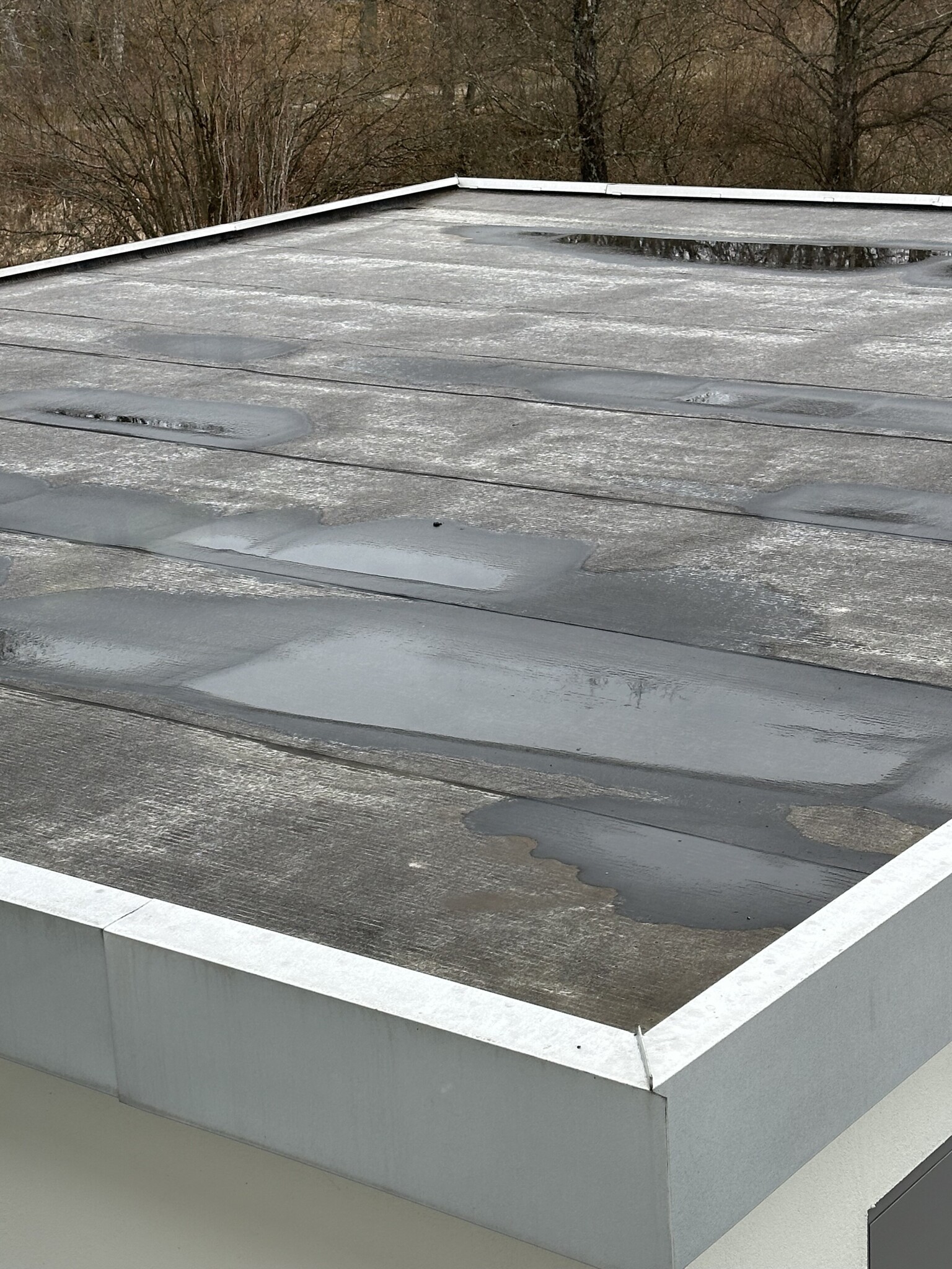

Vi är ganska nyinflyttade i ett hus och taket på garage och förrådsfastigheten ser ut såhär.
Kan ni via bilden avgöra vad det är för typ av takduk?
Garaget är byggt för 15 år sedan och duken har 15 år på nacken.
Ni som har erfarenhet får gärna berätta vad för typ av duk det är och om den är i behov av byte? Skarvar och liknande ser täta och bra ut det enda jag lagt märke till är att man börjar se lite tråd/vit fiber?
Tacksam för svar 🙏🏼

Det är derbigum, en sorts takpapp. Det kan hålla i alla fall 15 år till med årlig besiktning och städning.
Leta efter sprickor, släppor eller annat som ser dumt ut. Kolla framförallt sargen runt om taket och extra noga på nedresidan och rund avvattningen.
