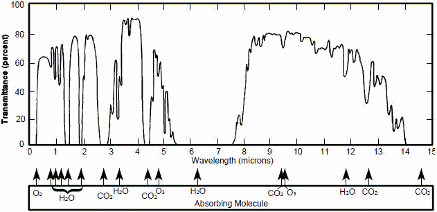

Vilka frekvenser talar man om och vart går gränsen mellan dom olika och varför uppför sig den elektromagnetiska strålningen plötsligt annorlunda?
Hittade detta. Anger hur stor andel av strålningen som passerar genom 1 nautisk mil vid havsytan. Ganska lång sträcka alltså. Skulle vara intressantare med 1 meter. Visar också vilka molekyler som står för absorbtionen. Var i spektrat ligger de respektive infravärmarna?
  • Graf som visar transmission av strålning genom atmosfären över våglängder, markerade absorbenter.
Enligt wikipedia så ligger kort på 1.4-3 um, mellan på 3-8 um, och lång 8-15 um.
Som du mycket riktigt är inne på så är absorption vid de här korta sträckorna inte mycket att räkna med.
