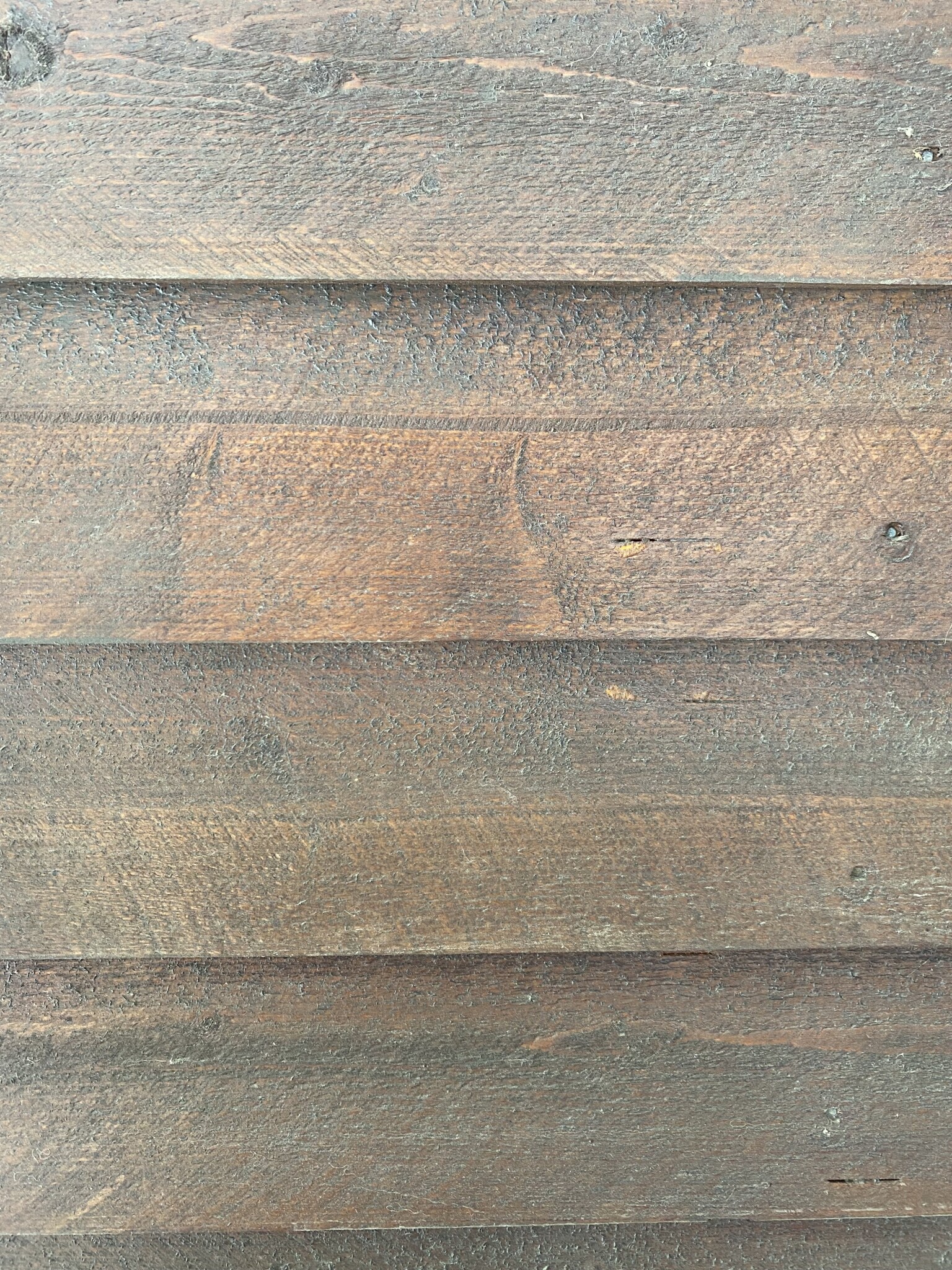

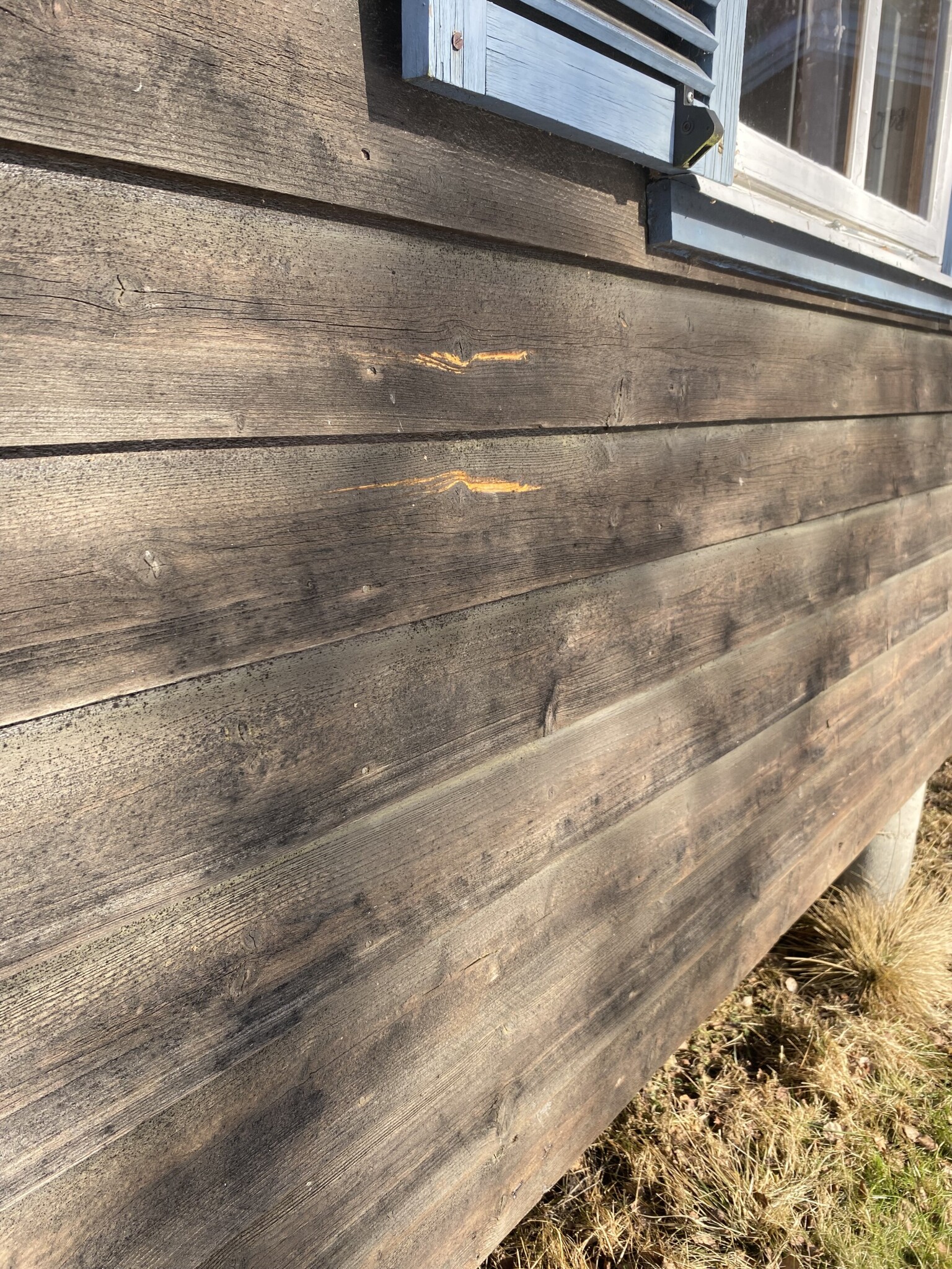

Stugan ska målas om i sommar. Har lite svårt att avgöra vad för typ av färg den är målad med sedan innan. Slamfärg? Någon som kan se?
  • Träpanel på stuga med väderbiten yta, blå fönsterlucka och tecken på tidigare målningslager.
  • Träpanel med brun färg, texturen kan indikera tidigare användning av slamfärg.
Någon sorts lasyr Cuprinol el liknande ingen slamfärg
Ser ut som lasyr. Frågan är bara om den är vattenbaserad eller lösningsmedelsburen.
Lösningsmedel den ser gammal ut
Kan vara jävligt svårt o säga utan o testa är min erfarenhet. Man kan bli lurad av dom nya hybridfärgerna. Jag skulle absolut göra ett test innan. I alla fall om man gillar lösningsmedelsburet som jag gör.
Men ör det lösningsmedelsburet ochven äldre stuga är risken stor att panelen ör spikad direkt på vindskyddet. Har man inte lösningsmedelsburet då kan inte fasaden andas. En annan sak att även ta i beaktande.
