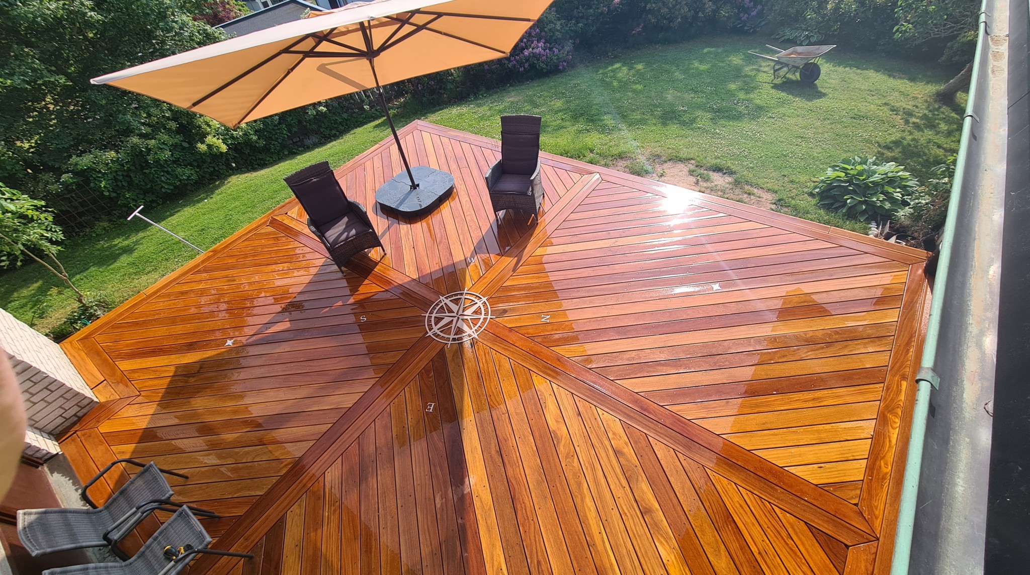

Cumaro tog jag.
  • Fristående soldäck byggt av cumaroträ med ett dekorativt mönster, komplett med solstolar och parasoll, i en trädgård.
