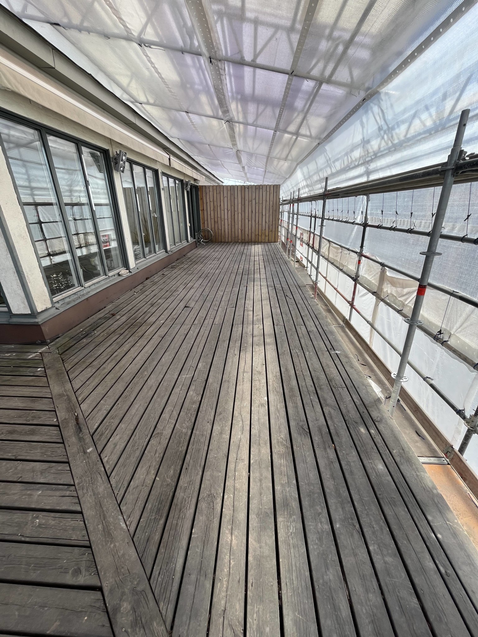

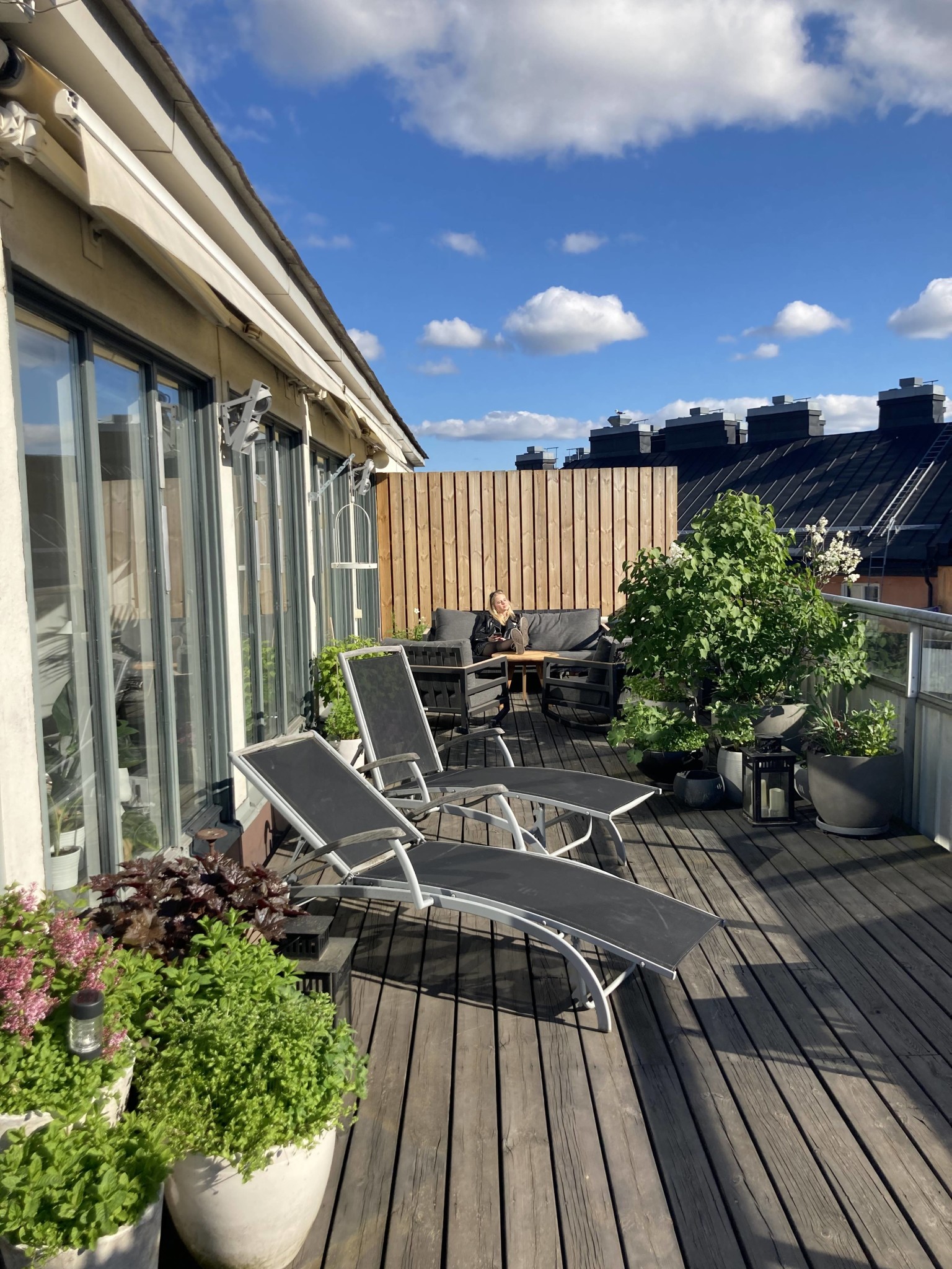

Den här frågan har ju ältats här många gånger, men jag tror inte jag sett den ur den här vinkeln förut: Vilket material skulle du välja till en terrass om priset inte var viktigt, utan bara hur lättskött och snyggt det blir?
Bakgrunden är att min terrass nu renoveras och jag ska efter det lägga terrassgolvet. Jag har haft tryckimpregnerat, men jag är urless på att slipa och olja. Det är mycket möbler och växter som måste flyttas runt varje gång. Den är 55 m2 och ligger i syd-sydväst och har sol hela dagen. Jag har i princip uteslutit komposit då det kommer bli alldeles för varmt. Då det sannolikt kommer att bli dyrt att lyfta upp planken till 6:e våningen och få någon att lägga det så är jag beredd att betala rejält för att få något hållbart, lättskött och snyggt.
Jag är öppen för alla förslag och har läst på hyfsat mycket på nätet. Jag tycker att Accoya eller någon form av hardwood låter som att det uppfyller de krav jag har, men har inte sett någon som haft det som berättar om sina erfarenheter, så där är jag väldigt intresserad. Men som sagt: Om du fick välja valfritt material till din terrass utan att tänka på priset - vad skulle du ta?
