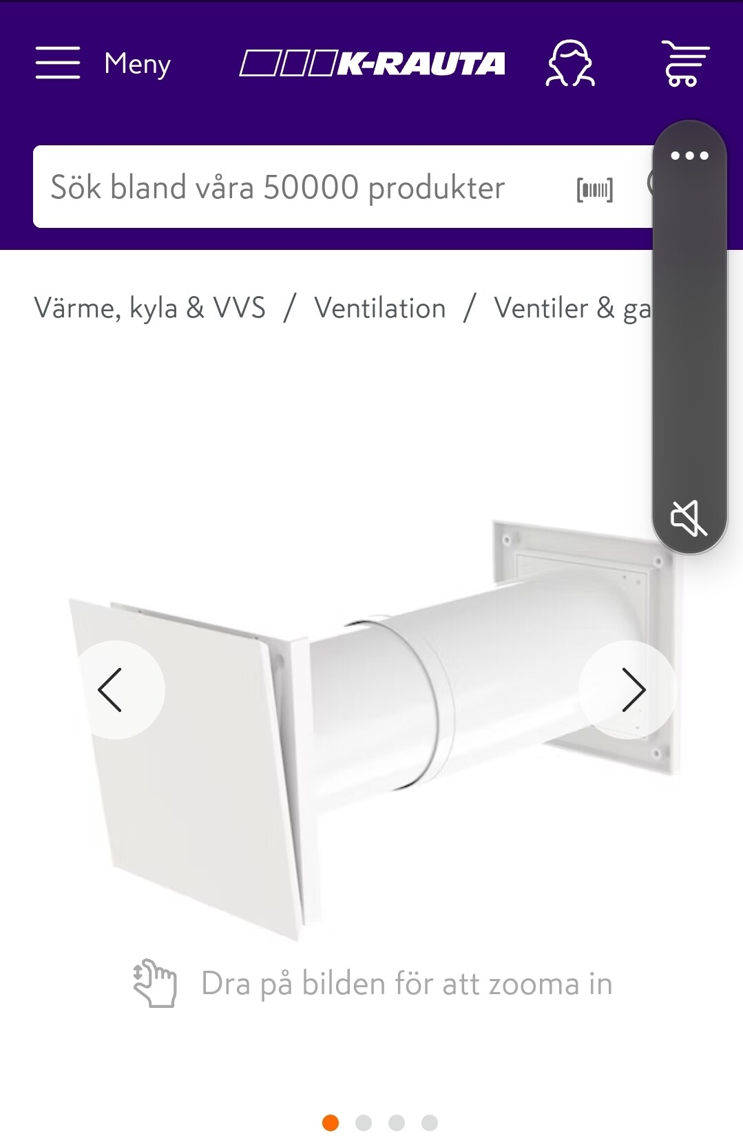

Hej, ska byta tilluftsventil som gett med sig.
Dimension såklart.
Men något jag behöver tänka på vid köp? Någon som kan rekommendera ventil?
Eller spelar det inte så stor roll?
Tack!

Vad exakt är det som behöver bytas, vad sitter där idag? Beror lite på, finns de som är ljuddämpande, filter mot pollen, etc...
Ok, så dyrare desto bättre kanske?
Sitter gamla tilluftsventiler nu med filter i som trasor sönder när man tar i dem. Så allt är nog en förbättring.
Villa i ett villakvarter med skog mot ventilen.
Tänker mig ett sånt här 🤷‍♂️
https://www.k-rauta.se/produkt/vagg...cwZJlGl9ig5jDBHBSNQ5kPGOvtjd5m4RoCRpMQAvD_BwE
  • Vit ventilationskanal eller fläkt på en byggvaruhandels webbplats, omgivet av navigering och sökfält.
Tompafix
Fresh gör ju bra grejor. De har ju modeller med ljuddämpning och pollenfilter man kan köpa till

Är det något fel på själva ventilerna eller är det bara filtren som behöver bytas ut?
De har gjort sitt. Suttit sen -98. Målat om och vill ha nya vita fina.
Vet heller inte var jag skulle hitta filter om vi skulle ha kvar dem.
Tyvärr har de från Fresh diameter på 108/125 mm mot den som sitter nu, 80 mm.
Grymt, tack!
Vore ju skönt att slippa borra.
T Tummen_mitt_i_hand skrev:
Grymt, tack!
Den hade en diameter på 85mm tydligen.
Får kontrollmäta mer noggrant. Det rör som sitter i nu är 80 mm, sen kanske jag jag har några mm marginal.
Men ev otätheter, vad isolerar man med, mellan rör och vägg?
Latexfog funkar bra. Det är ju inga större problem att använda sticksåg för att såga upp ett större hål annars. Eller dubbla hålsågar.
