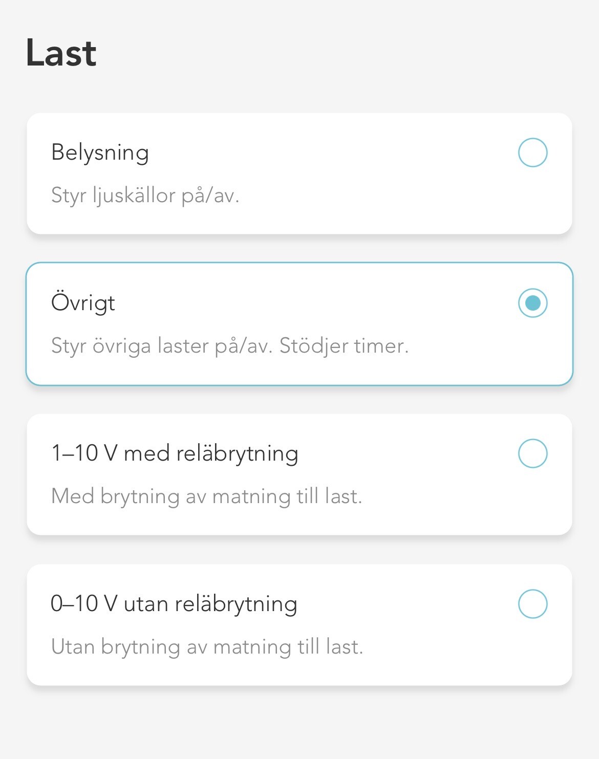

jag har en ctrl kopplad till badrumsfläkt via 1-10V.
när jag trycker på en knapp vill jag forcera fläkten en stund och sen skall den återgå till normal fläkthastighet.
plejd verkar inte byggt för det scenariot.

På Ctrl måste ”Last” vara ”Övrigt” för att kunna använda Timer-funktionenS solhej skrev:

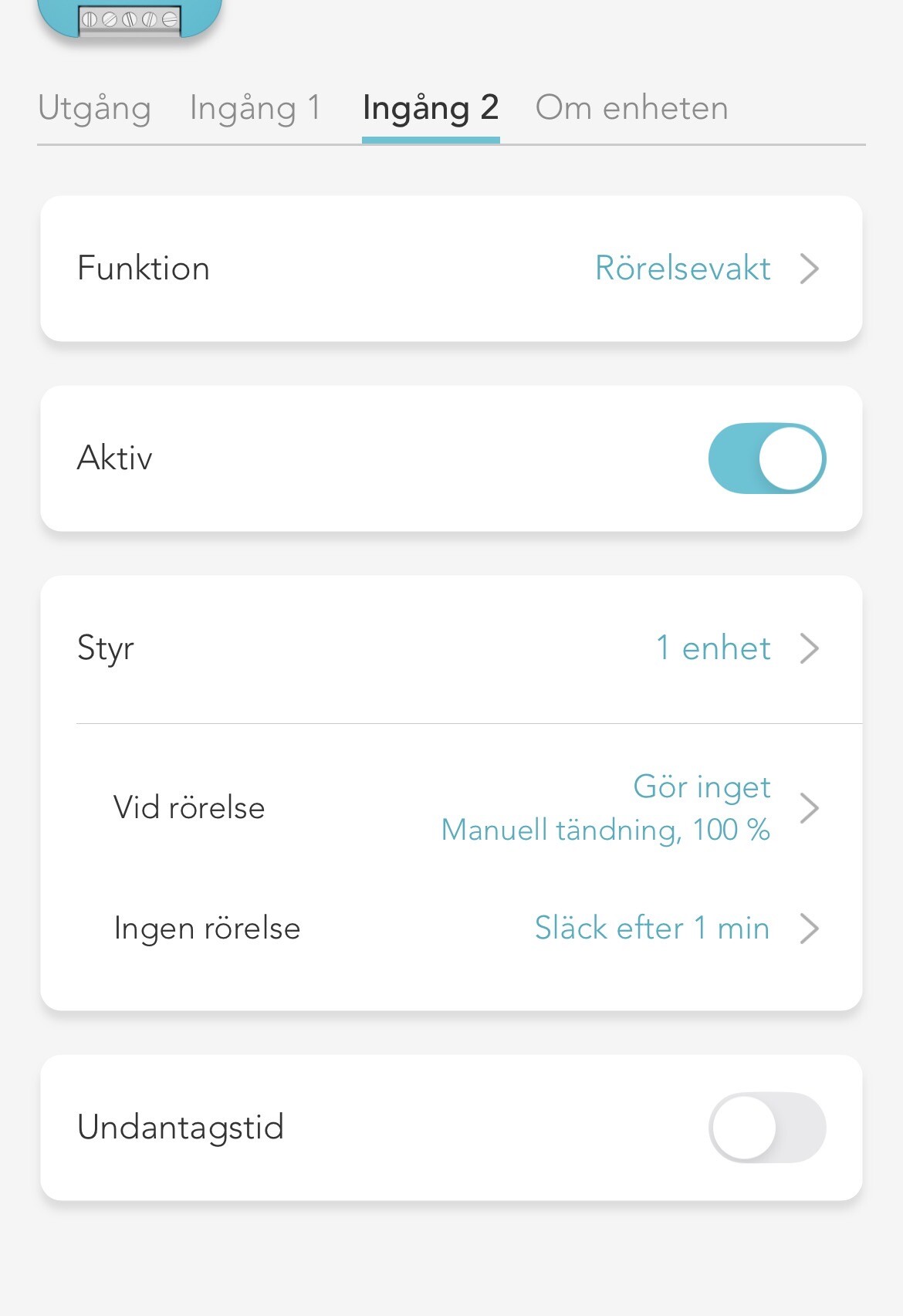

På Dim-01:
Du ska lägga en rörelsevakt-funktione på en oanvänd ingång i systemet, t.ex den andra ingången på din DIM-01 om den är ledig. Ingången som knappen är kopplad mot ska du ha som återfjädrande. Då kommer du behålla full kontroll via knapp med tänd/släck/dimring, men tack vare rörelsevaktsfunktionen som du har ställt in kommer du kunna använda Timer-funktionen.
