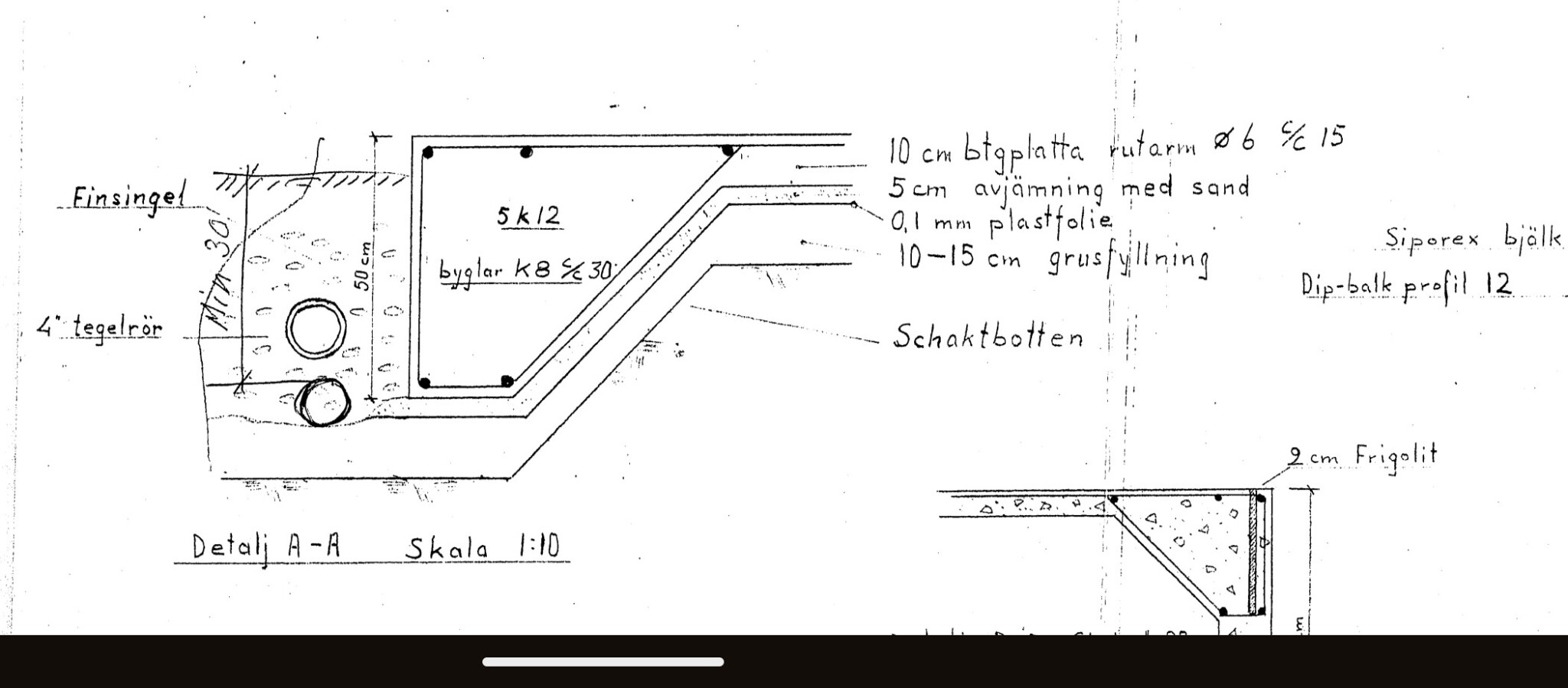

Har markradon och Ocab och Radea har lämnat åtgärdsförslag att sätta radonsug i dränlagret under plattan.
Offerter
Ocab: 34 730 sek. "radonsug IRB125 EC med 1-2 sugpunkter. Installation och material ingår"
Radea : 45 400 sek. "Radonsug Saleryd SRSA 160 EC med 3 sugpunkter. Installation och material ingår"
Vilken rekommenderas? Vet någon något om radonsugarna eller företagen, eller är det bara att gå på billigaste?

En central sugpunkt bör räcka tycker jag. Singel/makadambädd kräver färre punkter då luften lättare strömmar till sugen. Så jag skulle köra på ocabB bs ss skrev:Har markradon och Ocab och Radea har lämnat åtgärdsförslag att sätta radonsug i dränlagret under plattan.

Vad har du för dränering, nygjord med dränslang eller gammal med tegelrör, vet du vad som finns.B bs ss skrev:Har markradon och Ocab och Radea har lämnat åtgärdsförslag att sätta radonsug i dränlagret under plattan.

Markradon är ett otyg, vad säger kommunens radonkarta om mängden. Kan finnas i deras reception eller på hemsidan. Är markerat med med olika nyanser i rött.
Vet du hur dränrören är kopplade, till en brunn eller stenkista, går för någon tusenlapp att suga från dränen och då suger det även under grunden om drän ligger under grundmurens lägsta punkt. Fler som gjort så och fått ner haltten avsevärt i källaren.

Kommunen skriver att det generellt är låg-medelrisk men att det finns lokala variationer med högrisk. De har ingen karttjänst för radon för de tycker underlaget är för osäkert.J jonaserik skrev:Markradon är ett otyg, vad säger kommunens radonkarta om mängden. Kan finnas i deras reception eller på hemsidan. Är markerat med med olika nyanser i rött.

Du kan prova om du kan få en hum hos dig med länken. Den är inte direkt på fastighetsnivå, men visar en del. Kan zomas, men är liksom i fyrkantsformat på kartan.
https://apps.sgu.se/kartvisare/kartvisare-uranstralning.html
