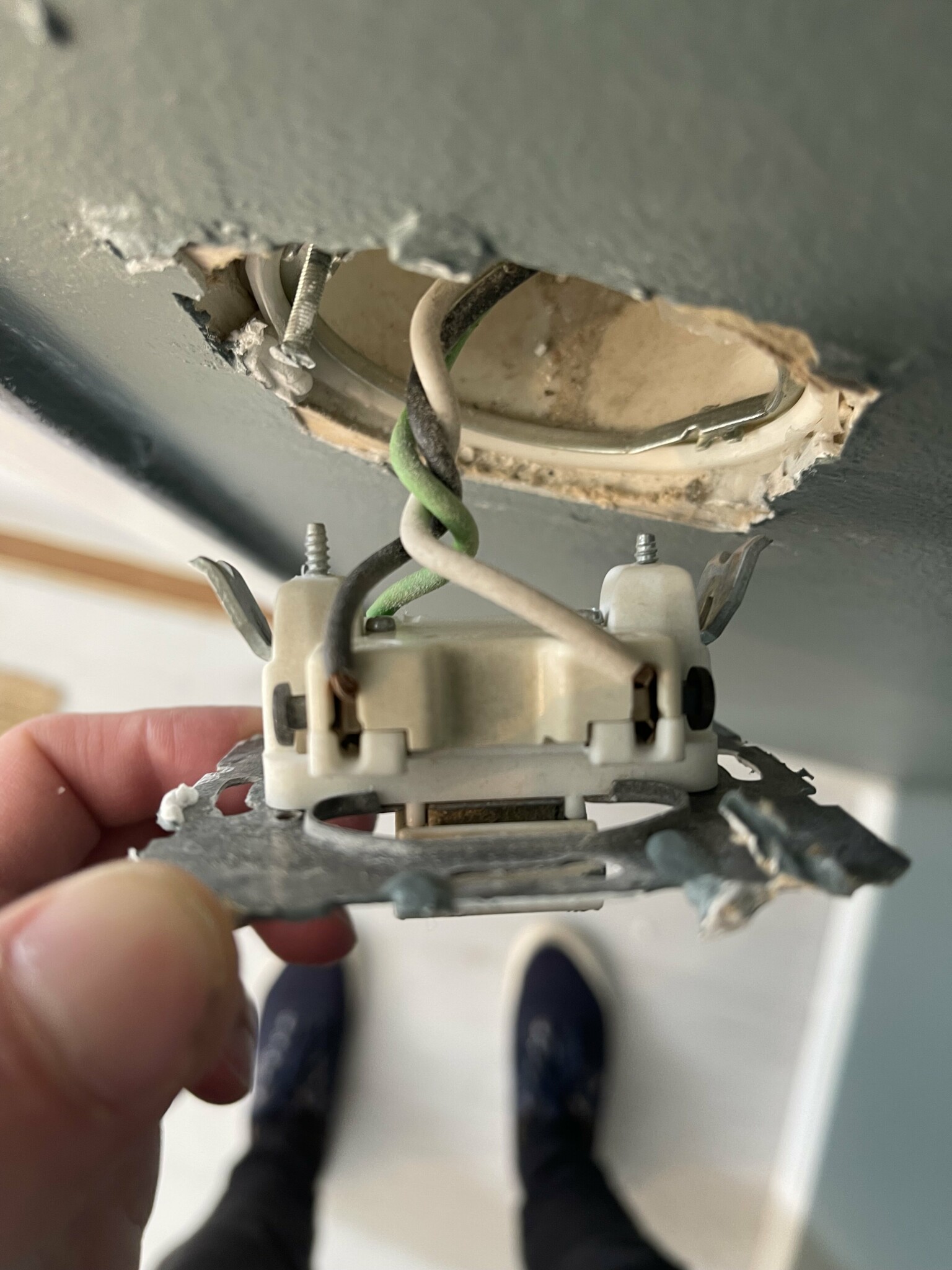

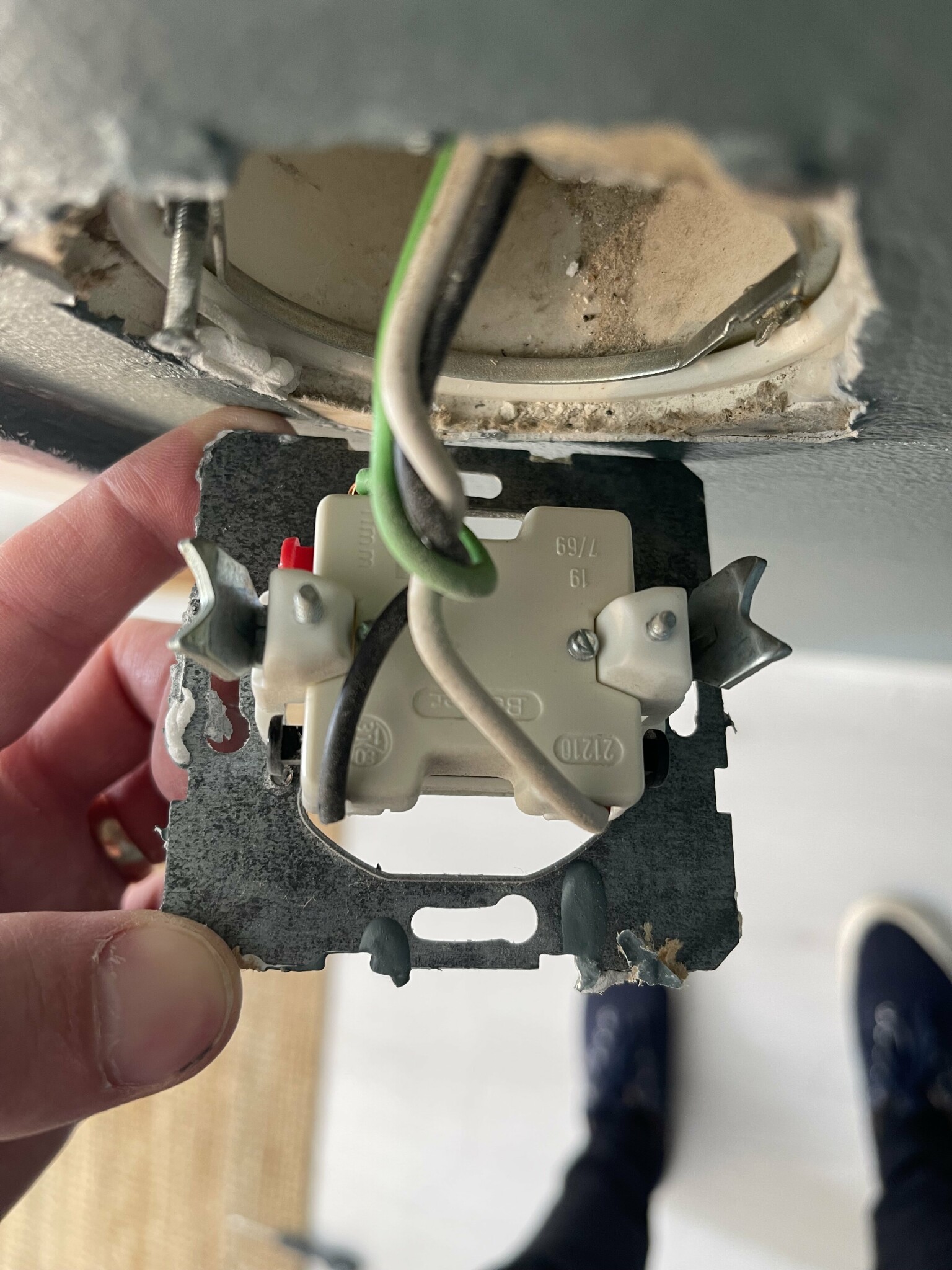

Ska byta ut denna gamla strömbrytaren , tror det är en trapp för den går att släcka på andra sidan rummet.
Enkel eller dubbel?

Den har bara tre ledningar anslutna så då är det en vanlig enkel trapp och dessa är märkta med siffran "6". Sedan behöver man förstå vilken ledning som går vart. Fungerar båda skruvarna i dosan? Annars måste den nya brytaren kompletteras med fästklor såsom den gamla har.
