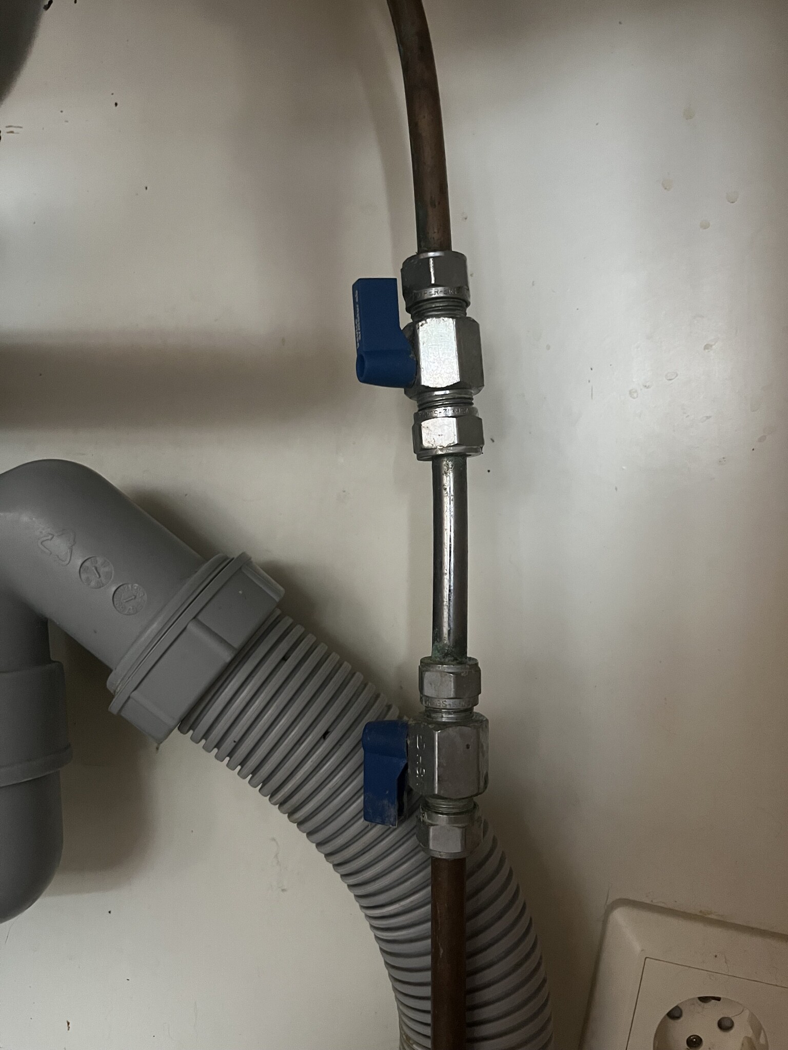

Bakgrund: jag har blandare med vattenavstängning och hade ett kopparrör till men detta gått av.
Ser att jag har 2 Ballofix’ar och tänker att jag här borde kunna koppla en avledare av något slag..
undrar vilken typ av koppling jag behöver och om jag kopplar den mellan de två ventilerna?
Bilden på ventilerna på röret för kallvatten som ser ut idag
  • Kopparrör med två Ballofix-ventiler och en grå plastslang i kökets vvs-installation.

BYT köksblandaren!
En oanvänd anslutning på en (köks)blandare ska alltid pluggas, man ska aldrig lita på att avstängningen i blandaren alltid kommer att vara avstängd.
Om du får vattenskada som beror på att det kommit vatten ur trasiga anslutningen på blandaren så lär försäkringsbolaget neka ersättning.

Jo, nämligen att du ska tänka om och göra rätt.
Det enda rätta är att byta befintliga kökskranen eftersom den är trasig.
