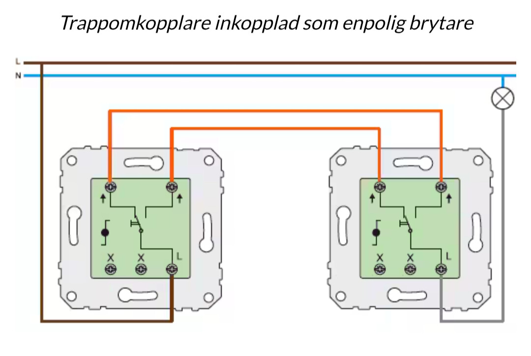

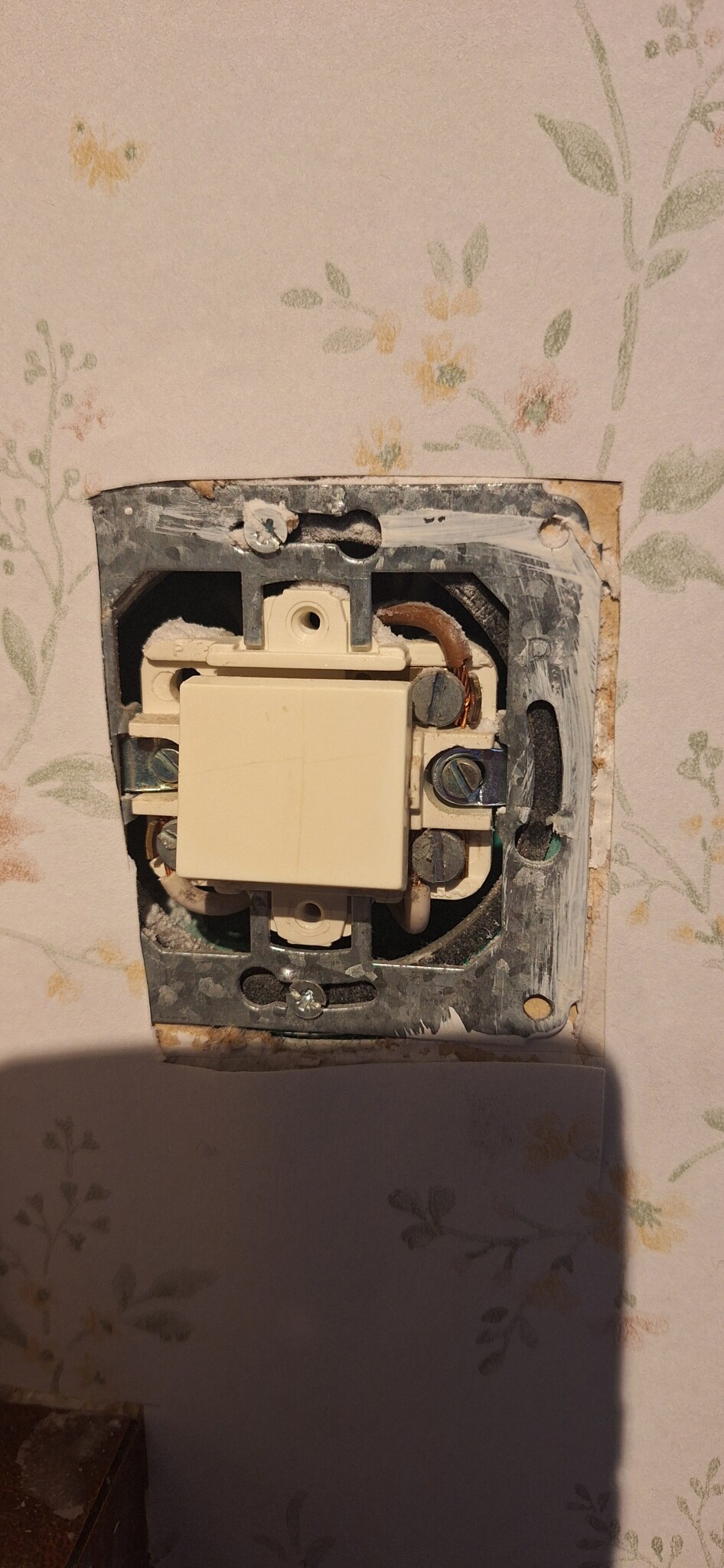

Aily #1 Medlem · 4 inlägg 30 aug 2025 12:23 Aily Medlem 4 inlägg 30 aug 2025 12:23 #1 Hej! Lampan har två brytare. Bryter jag strömmen här leder höger vit ström. Bryter jag strömmen på andra brytare leder vänster vit ström. Brun leder endast ström när lampan är tänd. Tack! Vänligen, Aily Inloggade ser högupplösta bilder Logga in Skapa konto Gratis och tar endast 30 sekunder avh67f:s inlägg har markerats som bästa svar. #fas #strömbrytare
Bästa svaret A avh67f #2 Medlem · 2 717 inlägg 30 aug 2025 12:29 avh67f Medlem 2 717 inlägg 30 aug 2025 12:29 #2 Det är nog en trappkoppling. Det låter som fasen är i den andra strömställaren då. De orangea här på bilden är dina vita trådar: Inloggade ser högupplösta bilder Logga in Skapa konto Gratis och tar endast 30 sekunder Redigerat: 2025-08-30
