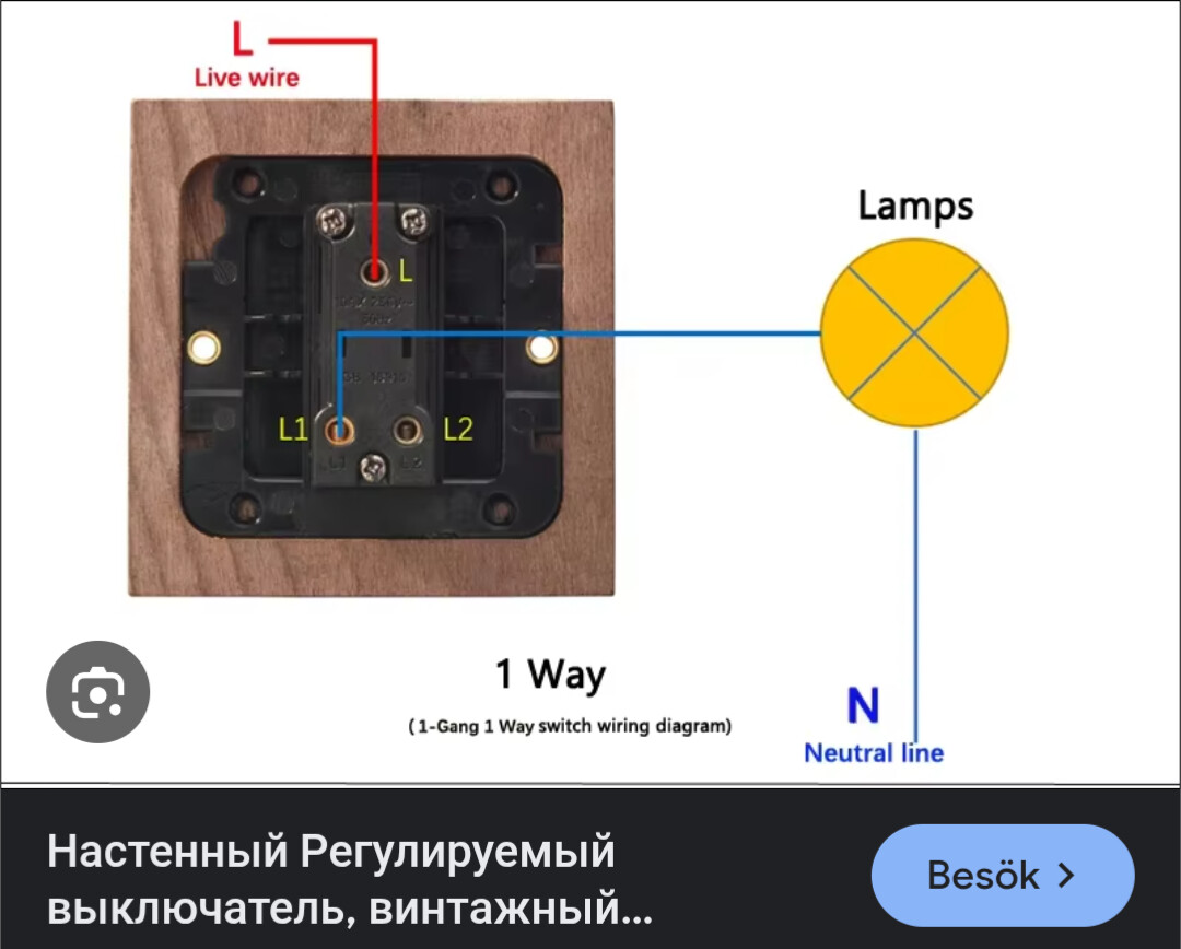

Om jag söker på denna så får man ju en del träffar från exempelvis Aliexpress. Bland annat följande bild som kanske ger en ledtråd. Fas in på L och sedan L1 och L2 som tändtrådar.

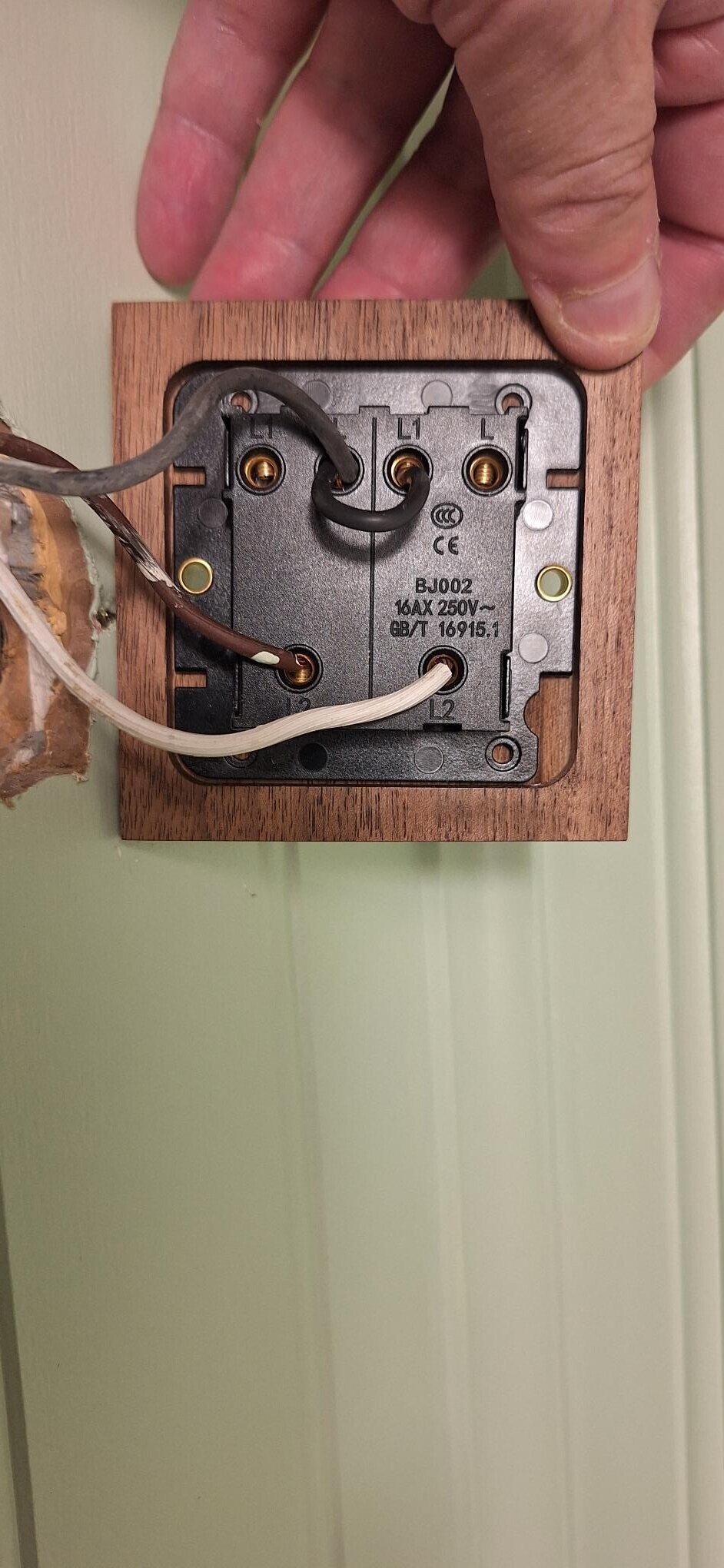

Hej Den ser inte riktigt ut som den jag har?V Victor.M skrev:Om jag söker på denna så får man ju en del träffar från exempelvis Aliexpress. Bland annat följande bild som kanske ger en ledtråd. Fas in på L och sedan L1 och L2 som tändtrådar.

Jag hade också gissat som J-banan, men jag tycker det är helt kass att skicka en produkt utan anvisningar, men det är en produkt från Amazon och Kina, så inte helt oväntat. Generellt är det väl också så att man inte ska prova sig fram, men troligen kommer det fungera med fas på L och tändtråd på L1 och L2.

Det du har är som det ser ut en dubbeltrappbrytare. Var och en av brytarfunktionerna kopplar om så att L är kopplad till antingen L1 eller L2 beroende på hur man sätter knappen.
Så på din bild borde den ena lampan fungera, du har fas in på L (OM det stämmer att fas är svart, hur kan du vara så säker på det??).
Medan den högra däremot inte kan fungera eftersom L1 och L2 blir aldrig ihopkopplade oavsett hur knappen står.
Men om inte den vänstra heller fungerar så ifrågasätter jag påståendet att svart skulle vara fas. Eller så är något fel i andra änden vid lampan, eller svart inte inkopplad i son andra ände.
