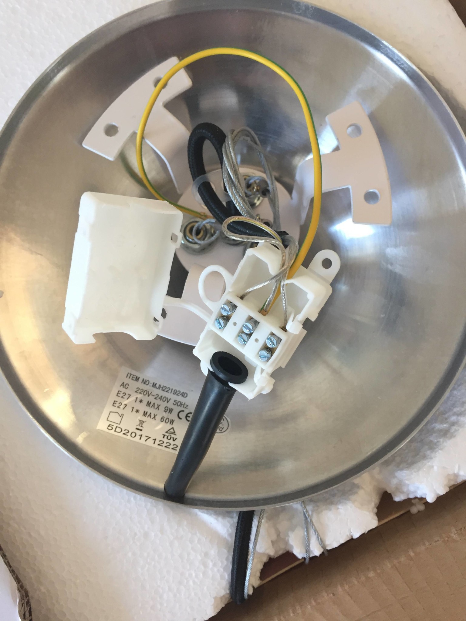

Flyttar snart in i en äldre lgh. Den har lamputtag enligt nedan. Vilken stickpropp till min nya lampa skall jag välja ?
Misstänker ojordad kronuttag? Funkar vanlig jordad stickpropp?

Ja.
Fast jordad stickpropp sitter på en lampa för att den ska vara jordad. Sätter du en sån i det där uttaget så blir den inte jordar.
Har du ojordade lampor så är det bättre med en sån här propp:

Så här se lampan ut. Blir väl ändå lika knas med valet av ojordad stickpropp?

Ja, hela rummet är ojordat. Tack för hjälpen.
