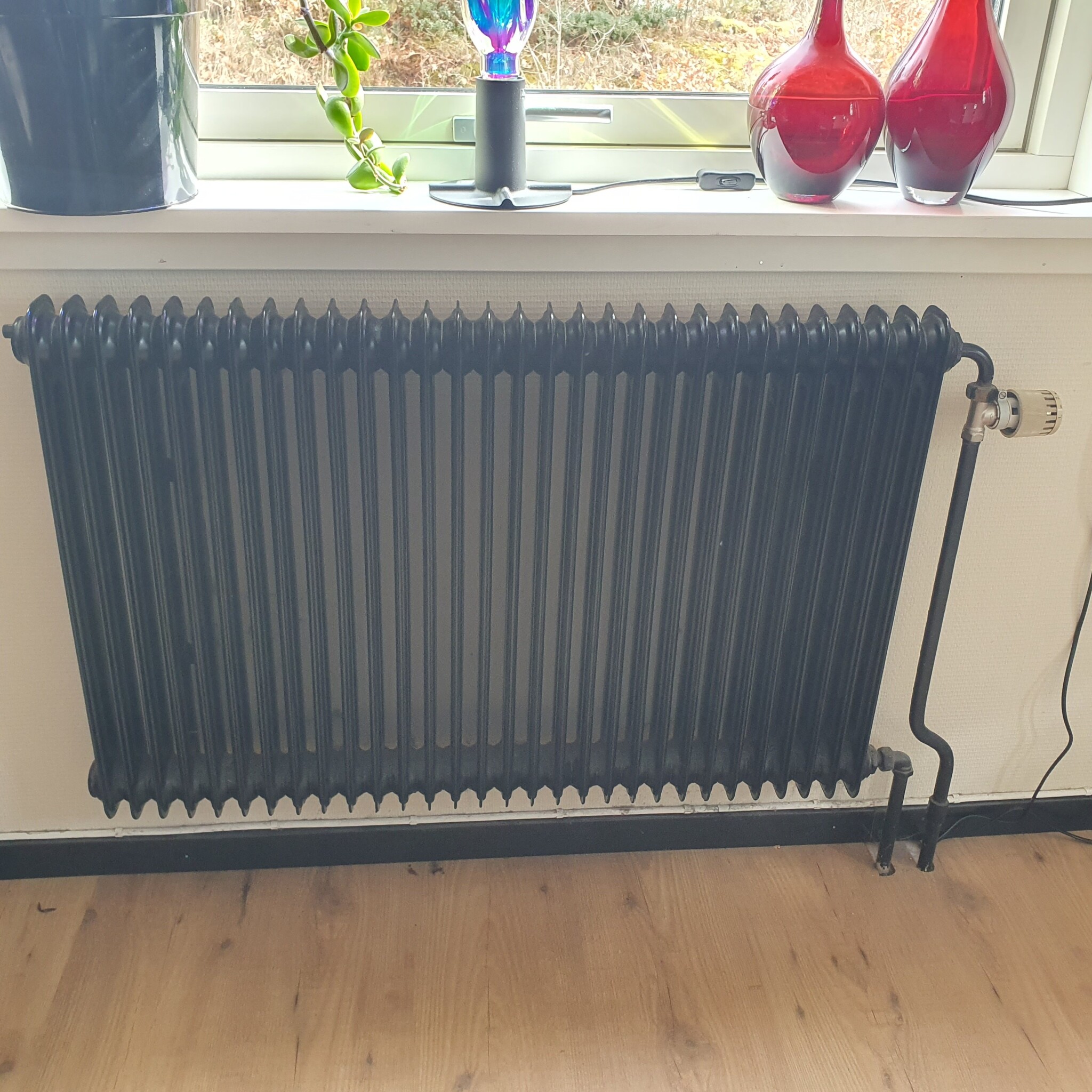

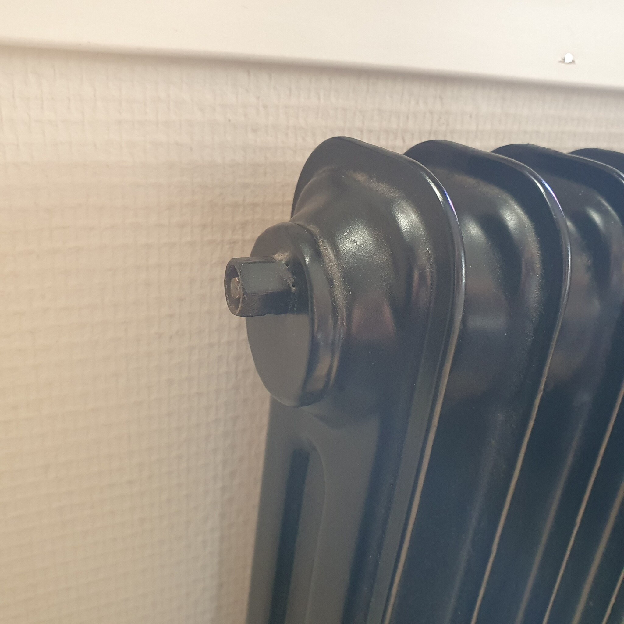

Vilken luftningsventil ska jag köpa till dessa element? Dem har blivit rundade i ett par element.
Tänkte om det finns med olika gängor ?
  • Svart element med rundad luftningsventil.
  • Svart element med röranslutningar, beläget vid ett fönster med växter och dekorativa vaser.

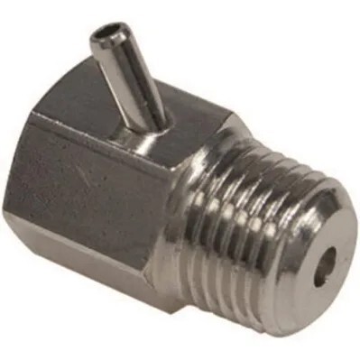

Du ska ha en med R6-gänga, tex,
[länk]

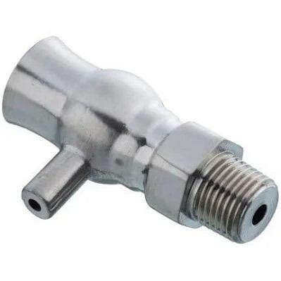

Ja, det finns även med G15-gänga, tex,
[länk]
Hur vet jag vilken jag ska ha?
Det är R6,
Metallisk anslutningsbeslag med gängor och en liten utskjutande rördel.
Metallisk luftventil med gängad anslutning, används i VVS-installationer för lufttrycksjustering.

Tack för hjälpen
