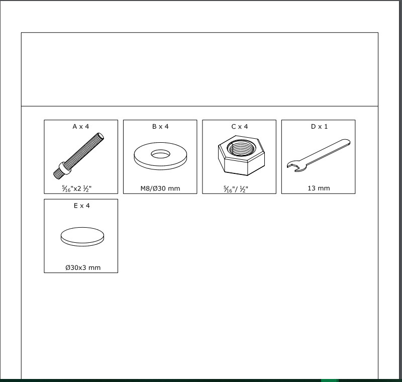

Är tum gäng på dem, så m8 passar typ 3 varv sen skär sig gängan
Hittade den här på Jysks sida om det kan vara till någon hjälp
Vet någon vad en sådan "bult" kallas? (de på bilden är till deras set med medar till sängar)
  • Illustration av skruvar, muttrar, brickor och en nyckel med angivna mått och kvantiteter.
Menar du A?
Den kallas 'pinnbult' men är en pinnskruv eftersom den är gängad.
Dirty Donk och 1 till
Har monterat massor med ben på sängar genom åren och det enklaste är ju att ta vanliga skruv med sexkkantsskalle och stor bricka bara. Längden får man väl anpassa så det inte går igenom tyget bara. Det är ju primärt därför de har pinnskruv oftast.
Och som redan nämnts så är det många ggr 5/16 UNC på madrasser. Varför vet jag inte.

Har nu löst denna fråga!
IKEAs kundtjänst var hjälpsamma men kunde inte hitta i databasen trots många sökningar. Troligen för länge sedan de var i sortimentet.
Man behöver tumskruv med dimension 5/8 tum, precis som föregående kommentator skrev.
Dessa ska ha längden 1 1/2 tum (ca 38 mm)l och vara av den grova sorten tumskruvar, ”coarse” eller UNC.
Komplettera med planbricka 5/16 tum så fungerar det finfint, har själv just kollat på vår Sultan Skymning utan problem. Hade kvar en gammal skruv att jämföra med, ingen skillnad.

Edit: Det ska vara 5/16 tum på båda.
