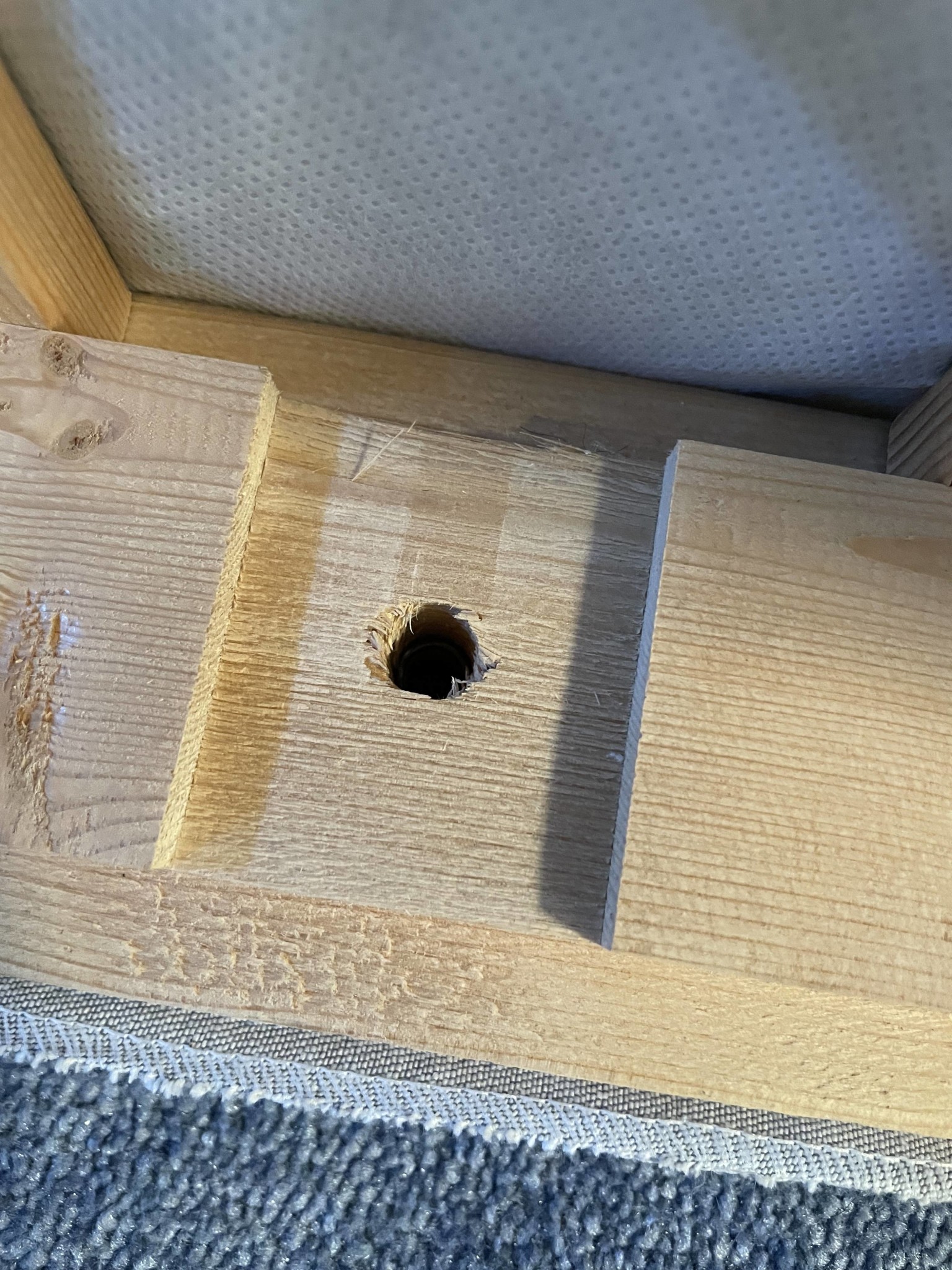

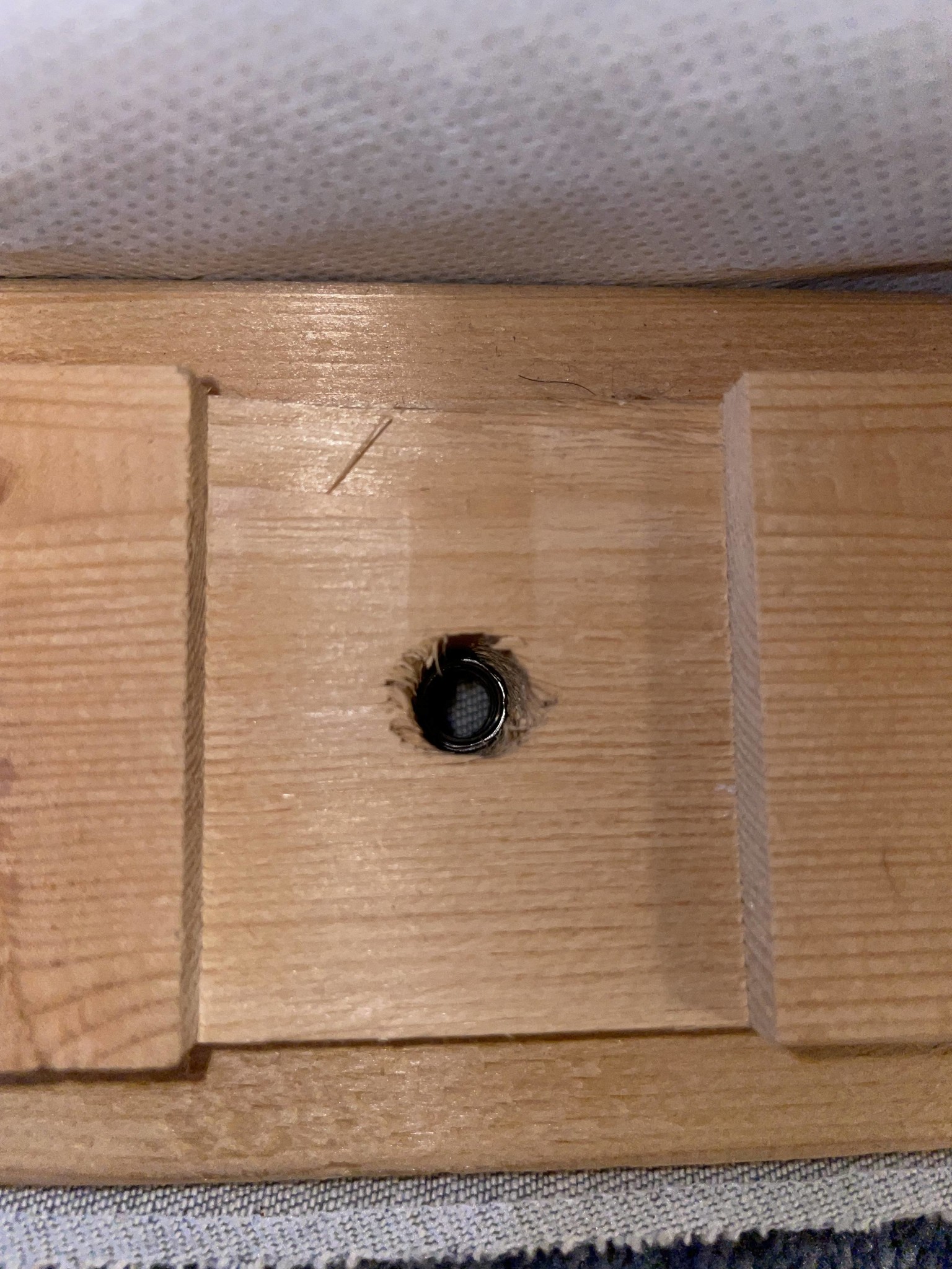

Tack för alla svar. Här är bilder på själva hålet i sängen. Det är ju en gänga längre ner i hålet men man kommer inte åt på andra sidan så den måste ju sättas i den gänga som finns.

ser ut som m8...

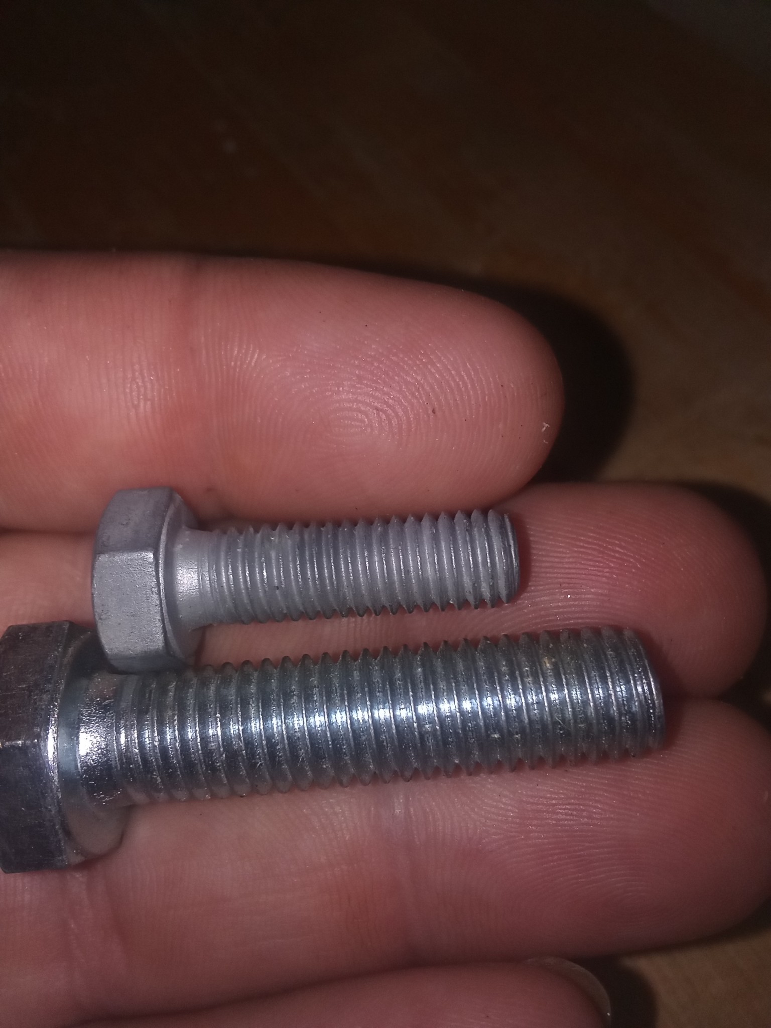

Två metallbultar av typen M8 och M10 som hålls i en hand.
Den ena är en m8a den andra en m10..
m8 13mm..
1/2" 12.7mm UNC 13 gäng per tum.
unf 20 gäng per tum.
