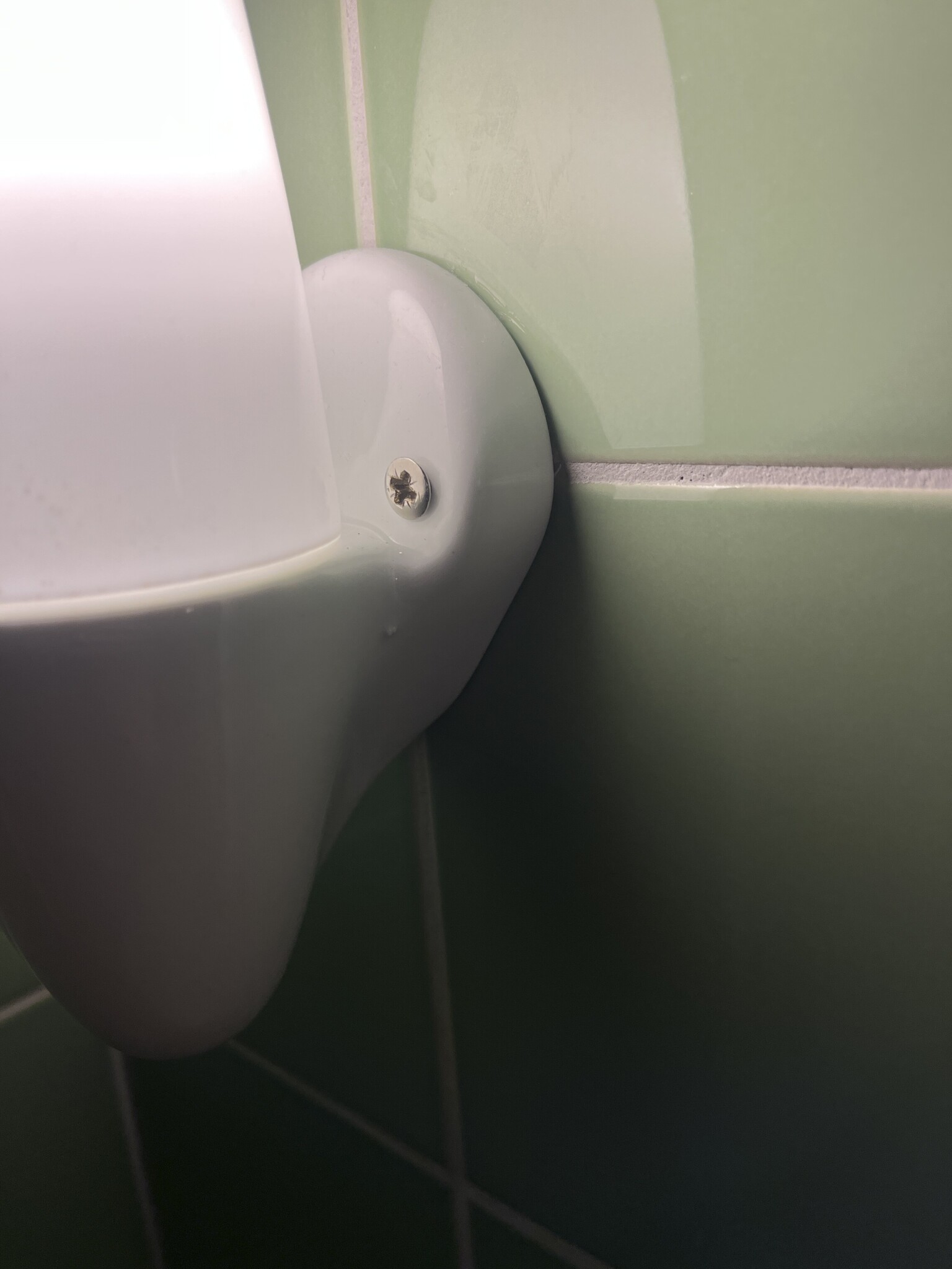

Armaturen sitter i en modern helt ny våtrumsvägg. Det är alltså ca 20mm in till plyfan och armaturen bygger på ytterligare 25-30 mm.
Har någon förlag på snygg skruv med kullrigt huvud? Den måste ju vara rätt så lång för att dra in i skivan. De jag hittat hitintills är ca 50-55mm och drar inte fast armaturen tillräckligt bra. Den jag har nu är inte kullrig och riskerar dra sönder porslinet.

Ja tex. Jula men söker du på VVS skruv 75mm så får du fram mängder med köpställen..J Jönas skrev:
https://www.jula.se/catalog/bygg-och-farg/infastning/inomhusskruvar/vvs-skruvar/vvs-skruvar-302279/

Elektrikerskruv, kan svårt att få tag i mindre kvantiteter dock.

Ja, det ska vara kullrigt. Detta har jag fått erfara gnom att spräcka dessa porslinsarmaturer när jag använt sådana skruvar som du rekommenderar.T Thomas_Blekinge skrev:

Jag har en del kullriga skruvar i min samling. Vilken dimension behöver du?
