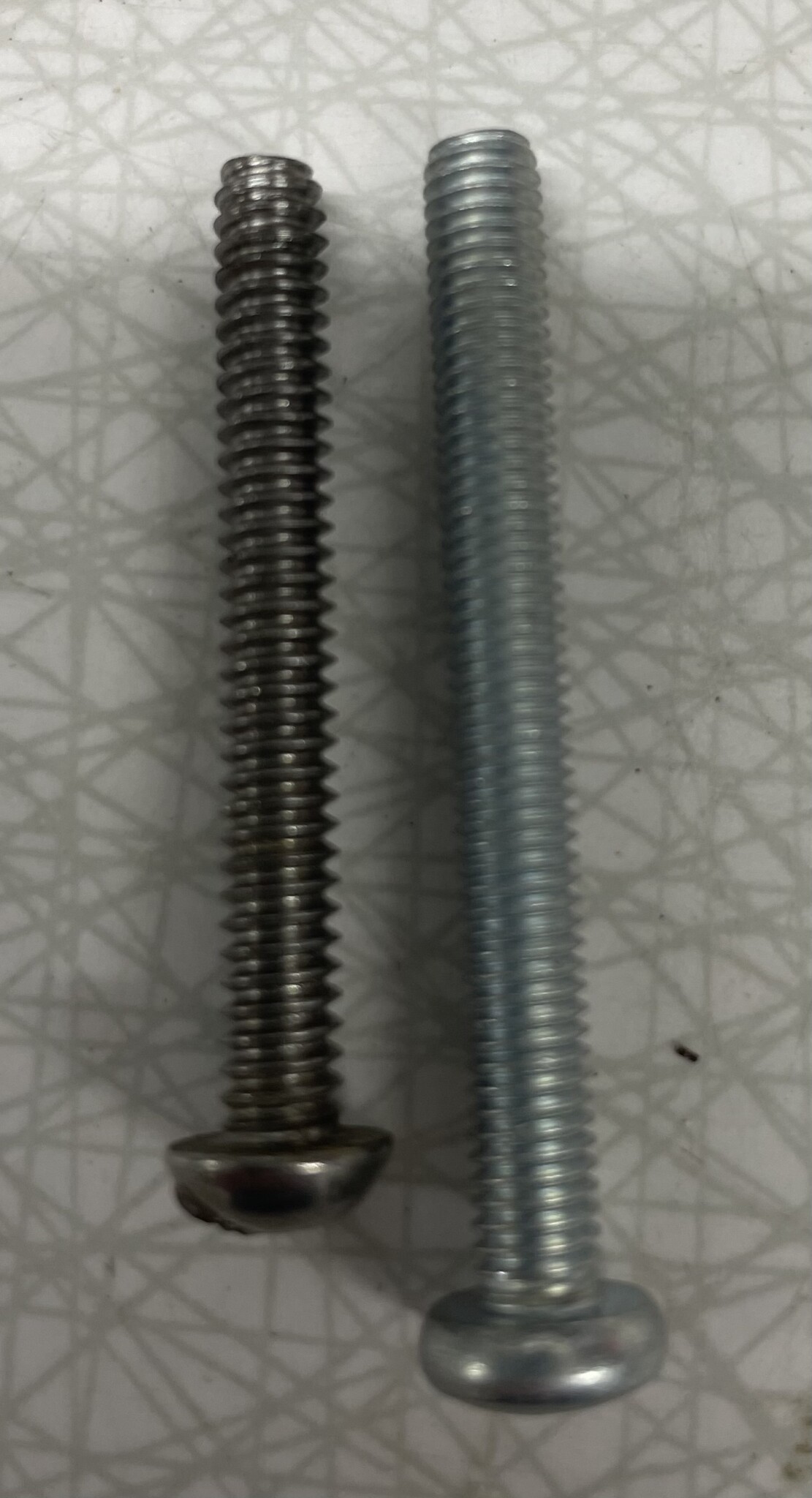

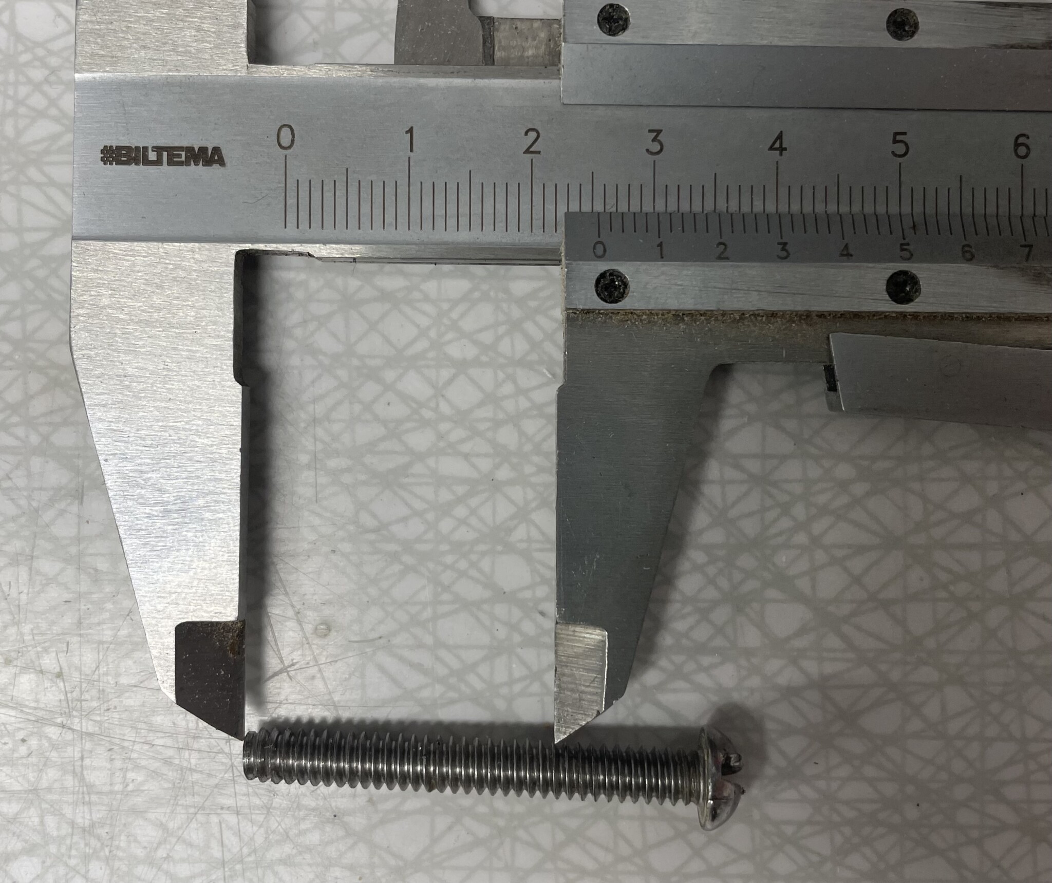

Fattas en skruv till en 70-tals fåtölj och tänkte att en sådan lär man väl ha i gömmorna, så skruvade ur en motsvarande från annat ställe, men där gick jag bet!
Dels va den maskingängad och dels grövre gängor, hjälp mig vad jag ska googla och var man kan beställa!
Jämförelseskruven är vanligt maskingängad (fingängad?)

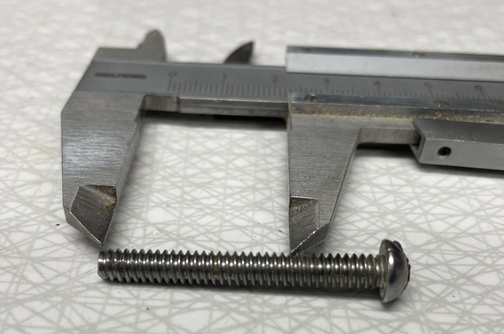

Du jämför med en M5 misstänker jag. Din möbelskruv har inte metrisk gänga utan är en "tumskruv". Whitworth, BSF, BSC, UNC, UNF, AF, "cykelgänga", rörgängor av en mängd snitt... osv. Träd in i gängornas underbara värld. På en bra verkstad har de en gängtolk som kan visa direkt vad det är. Annars bara att prova sig fram - ibland kan nära nog diameter och samma stigning passa, men går trögt pga olika gängvinkel.Lexington skrev:

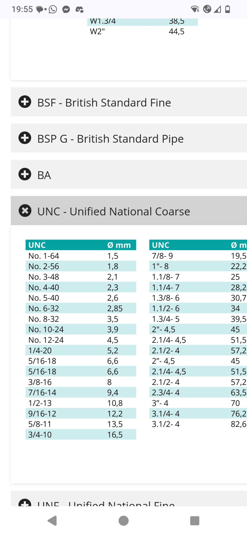

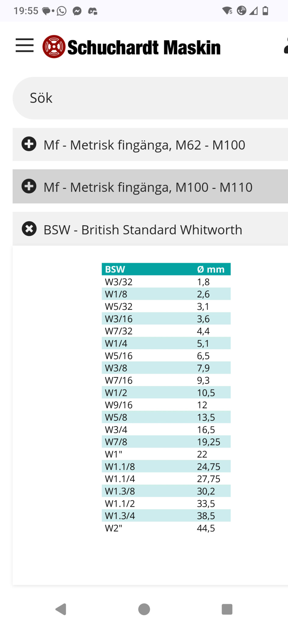

De gängor med mått som skulle kunna stämma diametern på skruven:

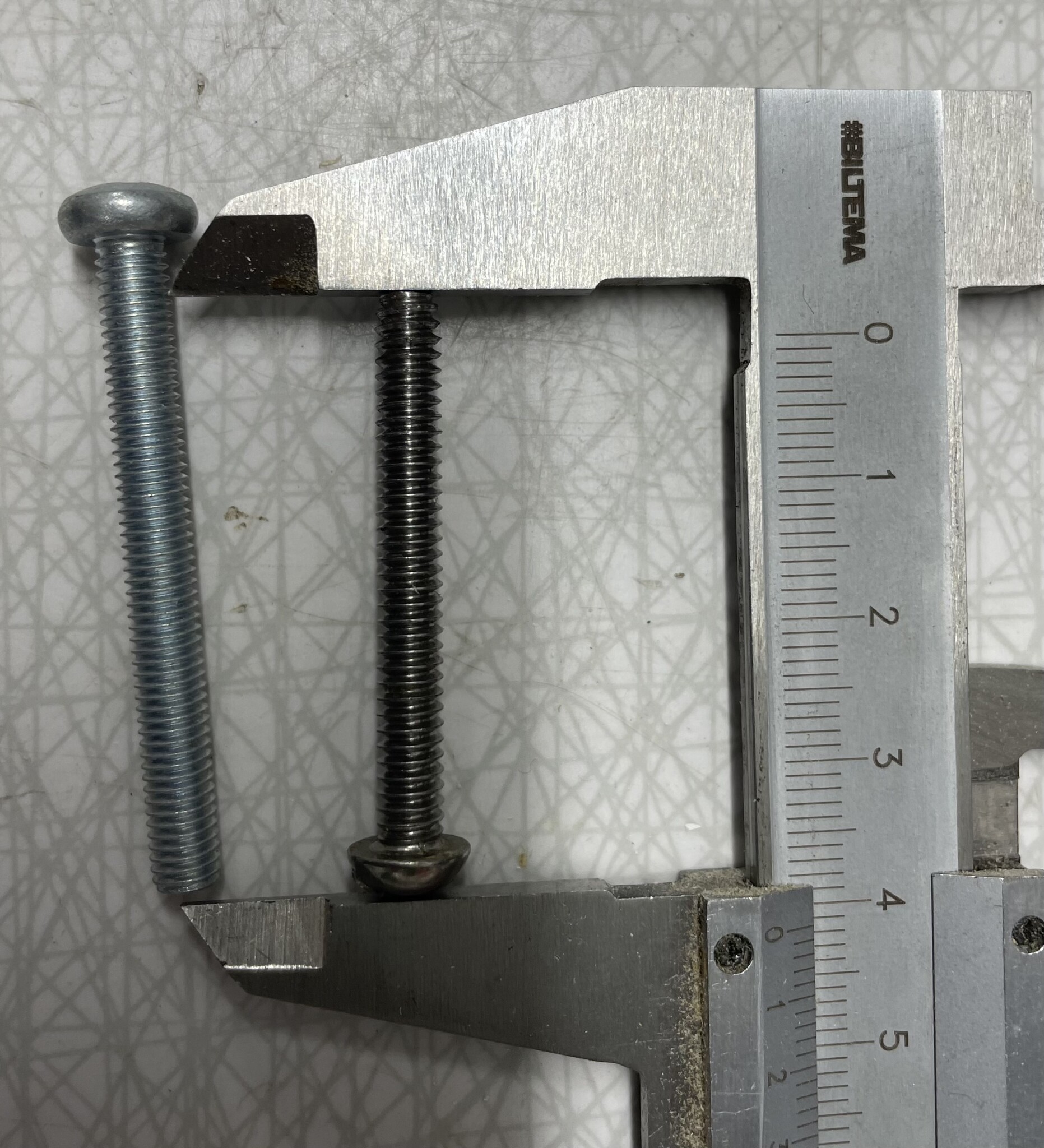

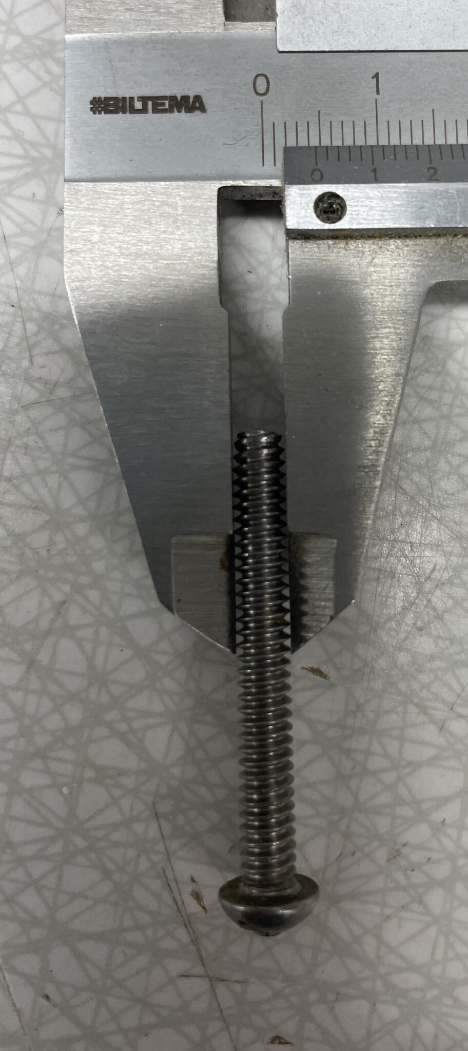

3/16" bsw är nära men jag vet inte hur vanlig den är men det gick att köpa tappar och snitt i alla fall.Violina skrev:
Precis, en M5 som jämförelse. Skjutmåttet är väl inte världens bästa men verkar stämma hyffsat nära med diameter på 4,67 mm.

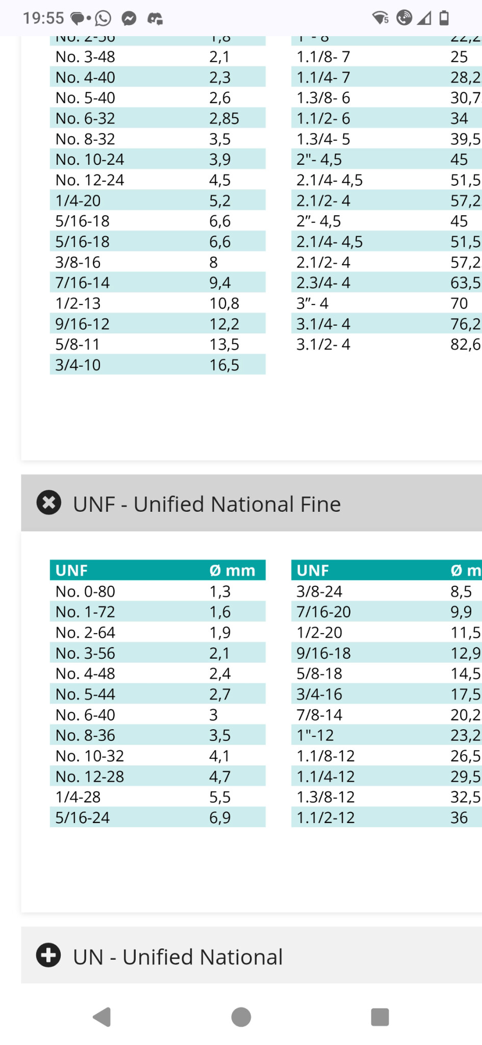

Det måttet verkar stämma närmare men ändå inte helt rätt med bsw som enligt någon tabell är ungefär en tiondel mindre än unc men har samma stigning så det är väl sannolikt att det funkar ändå.
