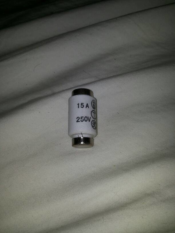

Kallas även DI eller D1 ...
http://www.khs.se/produkter.html?app=2&product=smaltpropp-glgg-di-39768
gl/gg är karaktäristiken, snabb och trög är andra varianter. Det har alltså inget med utseendet eller storleken att göra.
https://www.storel.se/diazedsakring/karl-h-strom/2010026/di-6a-sakring-gg1-250v/product/2010026
https://www.elfa.se/elfa3~se_sv/elf...iazed-sakring_16_a_di,_0001.2005_dt1_250v_16a

Tycker inte proportionerna stämmer för diazed DI.
Det kan inte vara neozed, D01?
Men säkringen på bild är väl gammal?
Precis som Bo skriver stämmer inte proportionerna för varken Diazed DI eller Neozed D01. Mät totallängd och diameter på kroppen så kan man veta vad det är. Gammalt är exemplaret eftersom det är märkström 15A men det påverkar inte måtten för typerna.

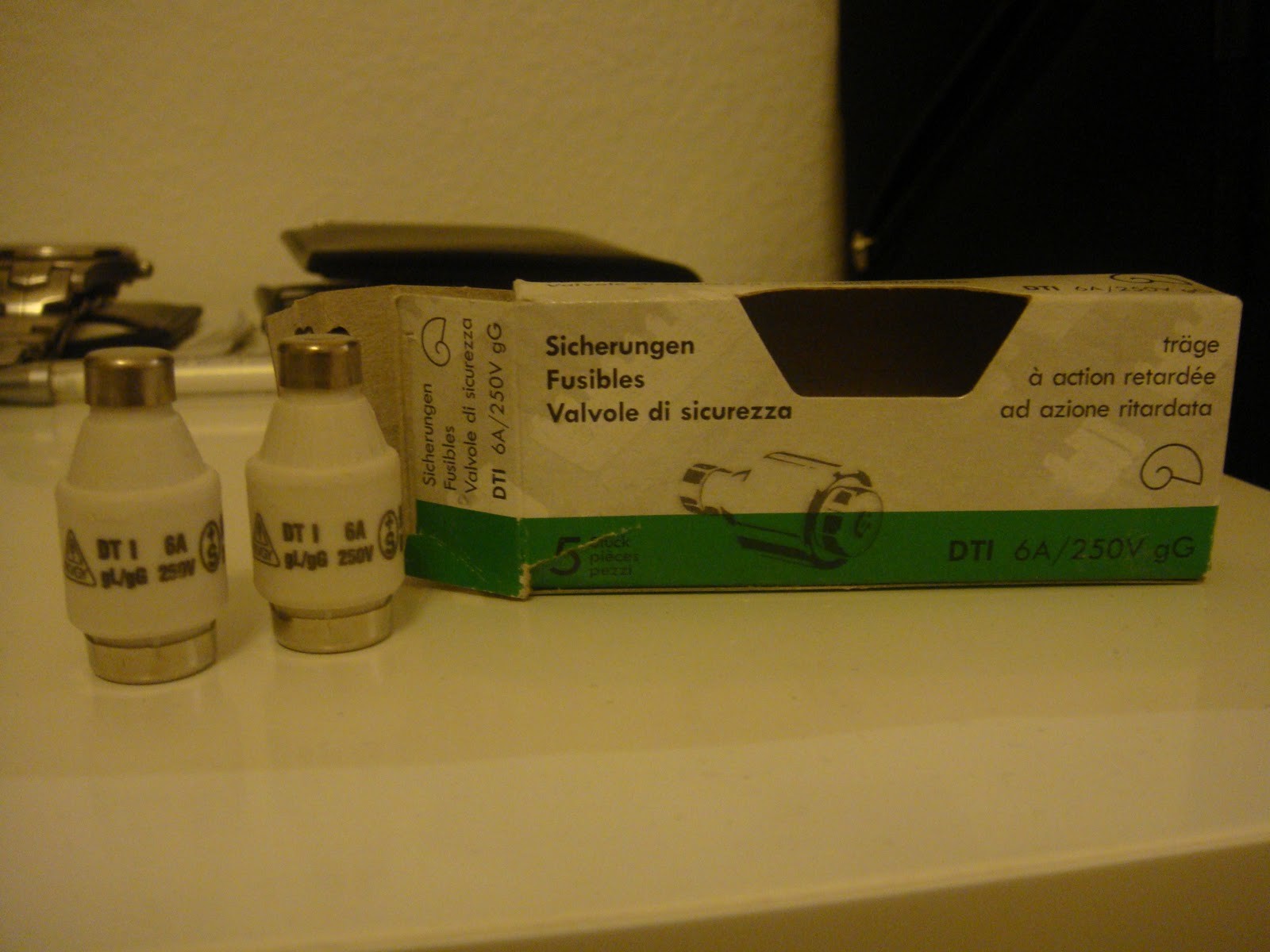

Efter att ha studerar kartongen som den låg i så ser jag att det står DT 1 E21
Måste erkänna att det inte var alltför länge sedan jag köpte denna pryl... max nått år. Tyvärr kommer jag inte ihåg om jag köpte dessa på Ahlsell eller den lokala färghandlaren..
måttet på säkringen är:
längd ca 3,3 cm
bredd nere ca1cm
Hoppas att detta räcker för info...
Den passar där den ska....

Då är det en kort DI du har med E21 gänga, en ganska ovanlig typ. Är det någon utrustning från centraleuropa? Själv har jag bara sett såna i Österrike faktiskt.
De vanliga DI som nämndes tidigare är lika långa som de vanliga DII 50mm men diametern mindre.
Hittade två butiker på nätet.
http://shop.heggli.net/elektroschwe...erung-t-dti-3stueck-10a/250v-rot-kertesz.html
http://www.hornbach.ch/shop/Sicheru...ikel.html?sourceCat=S4240&WT.svl=artikel_text
Verkar vara "vanliga" i schweiz
