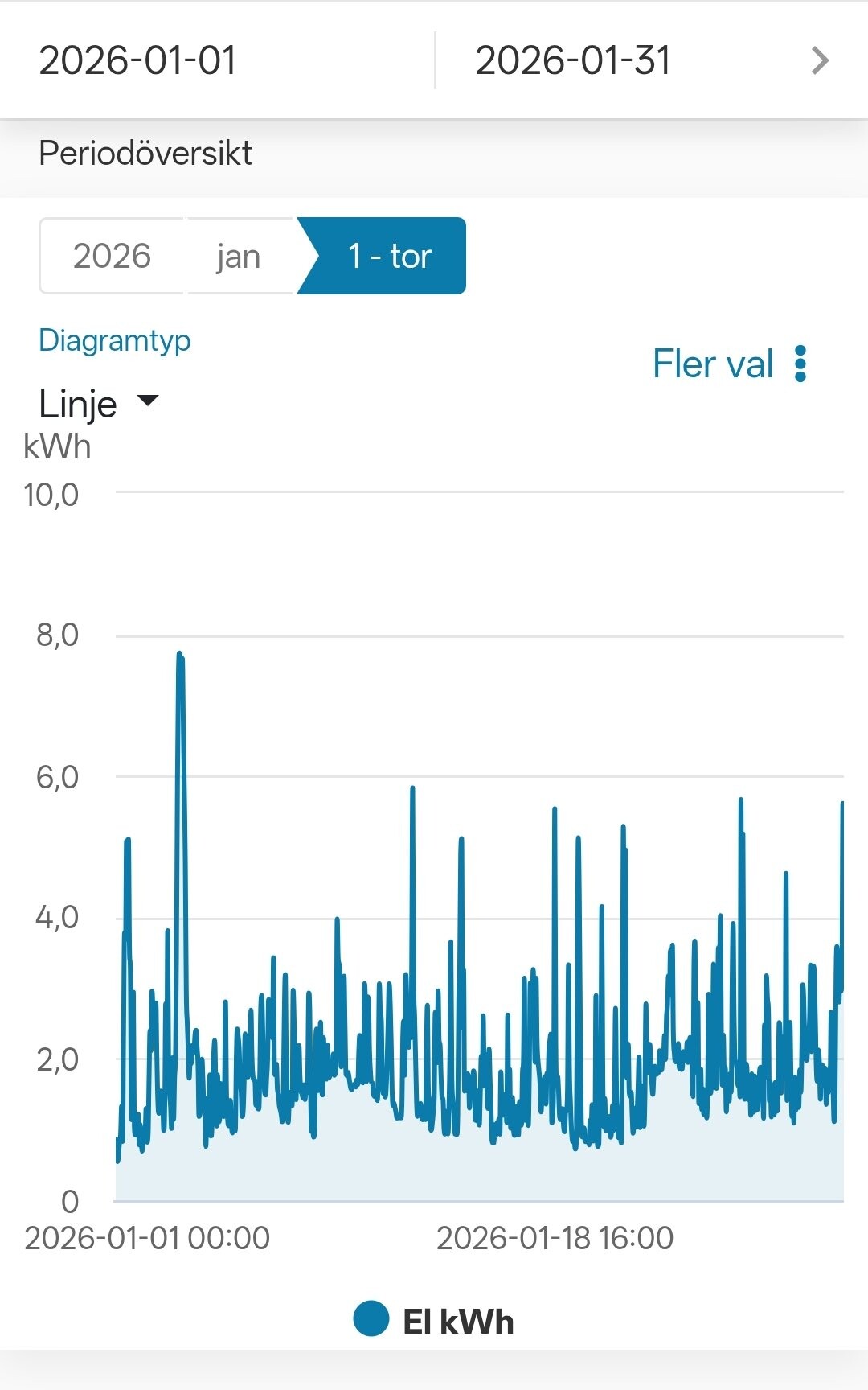

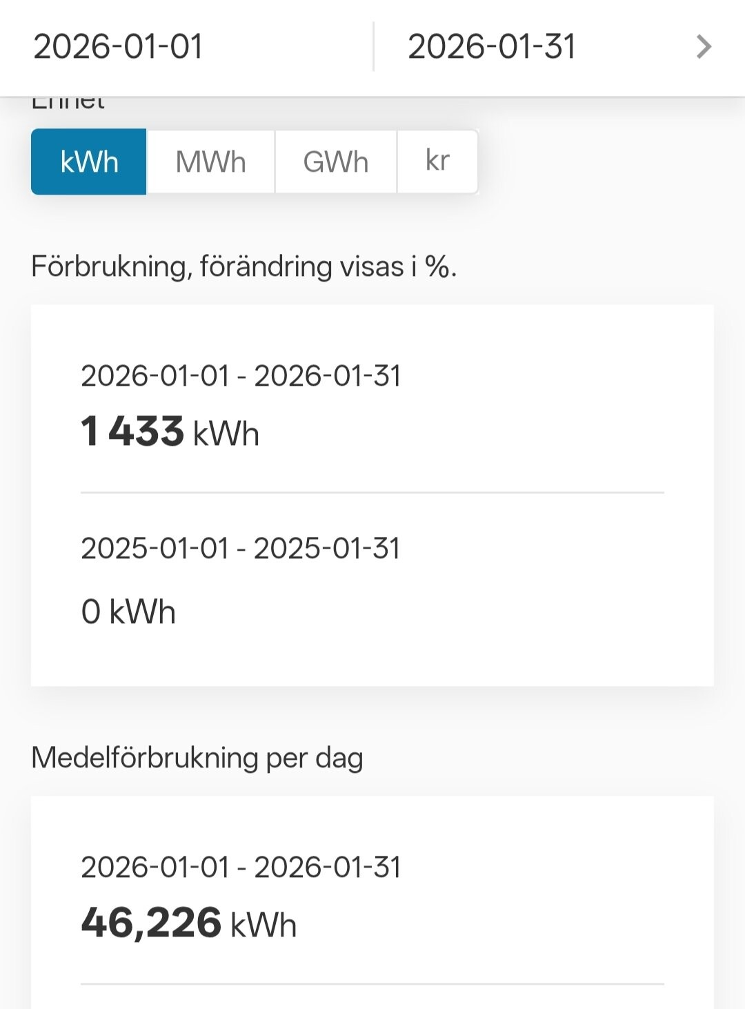

I somras flyttade vi in i vårt nya hus som för tillfället har 25A huvudsäkring.
Jag bifogar bilder på januarirapporten som har varit den månad vi har haft överlägset högst elförbrukning.
Någon som har liknande förbrukning och som klarar sig med 20A eller 16A huvusäkring?
Bergvärme
155 kvm
2 vuxna 2 barn
  • Graf som visar elförbrukningen i kWh för januari 2026, med variationer varje dag under månaden.
  • Energiförbrukning januari 2026: Total 1433 kWh, medelförbrukning per dag 46,226 kWh. Januari 2025: Totalt 0 kWh.
Agge571
Hur mycket billigare är abonnemanget med 20 eller 16 A? Hur påverkas abonnemangskostnaden när nätägaren inför effekttaxa?
Lellemars och 2 till
Enligt det här inlägget skulle ni klara er på 16 A med marginal. Sedan är det som tidigare sagt: vad är abonnemangsavgiften för 16 A kontra 25 A, vad händer när nätägaren inför effekttaxa (det kanske är samma avgift för 16 och 25 A) och vad kostar det att få dit elektrikern för att genomföra nedsänkningen?

Tusen tack för svaret ! :D
Ännu finns ingen information om hur prissättningen blir med de nya effektavgifterna som kommer 2027 för mig.
Kostnaden med 20A blir 2100:- billigare per år
Kostnaden med 16A blir 5380:- billigare per år
Efter att ha kollat runt lite så verkar det finnas elbolag som har samma pris oavsett vilken säkring man har i samband med införandet av effektavgiften, så jag kommer nog avvakta tills jag vet mer.
En elektriker ska ha ca 2000:- för att byta.
