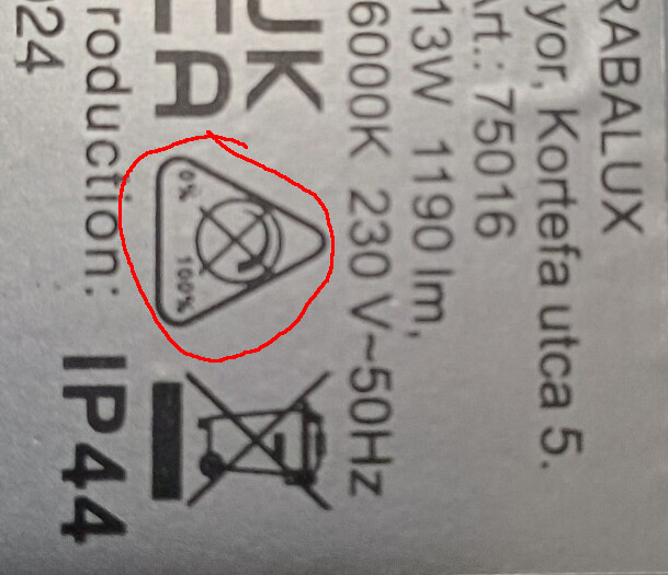

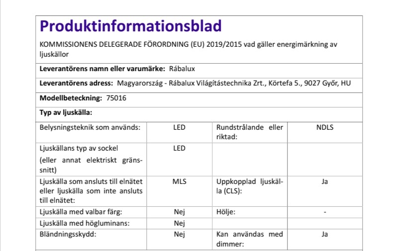

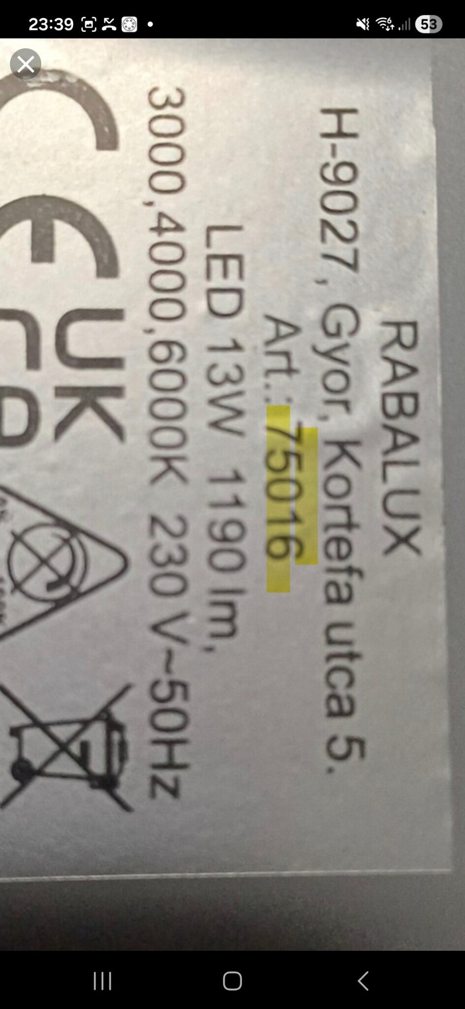

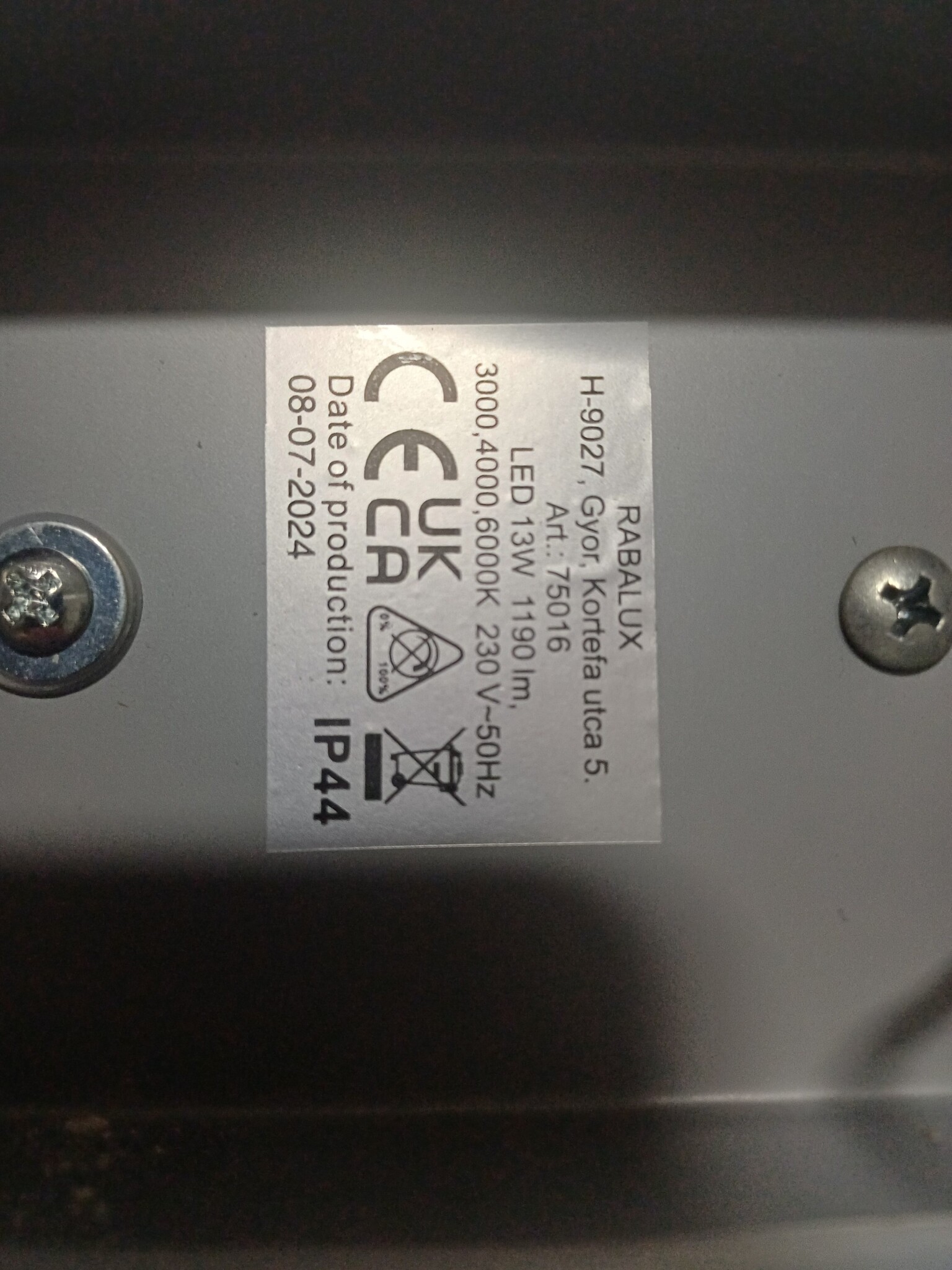

Jag undrar vilken styrka på en glassäkring jag behöver till en vridbar dimmer i mitt badrum? Har en ledbelysning och lampan har gått sönder när den varit vriden till max i en halvtimme, har fungerat tidigare i två månaders tid.. tacksam för svar..
  • Etikett med information om LED-lampa, inklusive tillverkare, IP-klassning, effekt och produktionens datum.
Lampan på bilden är inte dimbar. Troligtvis därför säkring har gått. Om du ska byta säkring så ska du byta mot likadan. Men jag rekommenderar att byta till en strömställare istället.

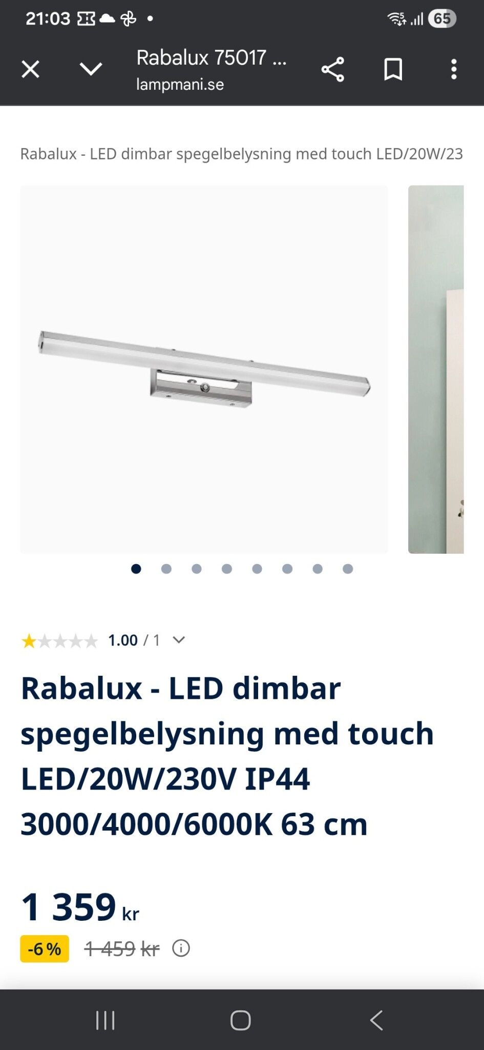

  • LED dimbar spegelbelysning från Rabalux med touchfunktion, 20W, 230V, IP44, tre färgtemperaturer och mått 63 cm.

Sen fungerar inte alla dimmer bra med LED. Vad har du för dimmer?
K
På din bild av lampan framgår att artikelnumret är 75016.
Informationen nedan avser den produkten.
https://rabalux.com/75016-turgon?hl=sv-SE

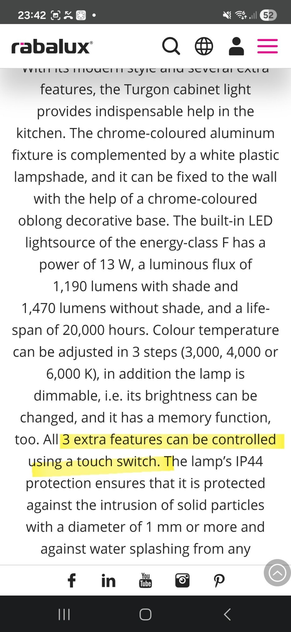

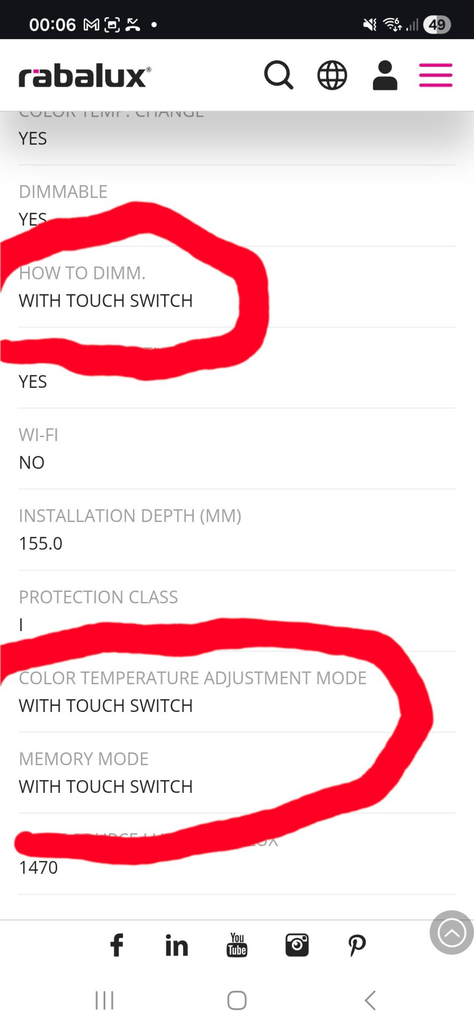

Funkar lampan verkligen med en extern vriddimmer? Att lampan kan dimras innebär inte nödvändigtvis att det kan ske medelst en extern vriddimmer. Jag uppfattar det som att armaturen har en inbyggd dimmer.
  • Närbild av etikett med artikelnummer 75016 för en Rabalux-lampa.
  • Skärmbild av en produktbeskrivning för Rabalux Turgon lampa med artikelnummer 75016, IP44 skydd och justerbar ljusstyrka via touch.
  • Information om lampa Rabalux med artikelnummer 75016, visar att dimring sker med touchfunktion, ej kompatibel med extern vriddimmer.

Jag uppfattar det som att armaturen har en inbyggd dimmer. Ljuset kan dimras via en touchpanel.
Kan ha missförstått saken...
Festlund
Det stämmer!

Du verkar ha en fast installerad vriddimmer. En sådan används för att stänga av/sätta på ljus och att dimra ljus. Om du inte ska byta ut dimmern måste du köpa belysning som fungerar ihop med den redan installerade dimmern. Belysningen du nämner i denna tråd ska inte användas med extern dimmer. Den är snarare avsedd att kopplas in helt utan extern styrning, men kan användas med vanlig vippströmbrytare.

Det är inte olika säkringar för olika armaturer. Det ska vara den säkringsstorlek som är avsedd för dimmern. Om det inte funkar är det något som är trasigt.

Jodå, lampan är dimbar, jag kan ändra till tre olika lägen samt höja och sänka ljuset på alla tre. Varför byta när den fungerar som den ska?
Det är skillnad på en lampa som är dimbar via extern dimmer och en lampa med inbyggd dimmer. Den här symbolen betyder att den inte är avsedd att kopplas efter en extern dimmer:
Symbol i triangelform som visar att lampan inte ska kopplas till en extern dimmer.
Festlund och 1 till
