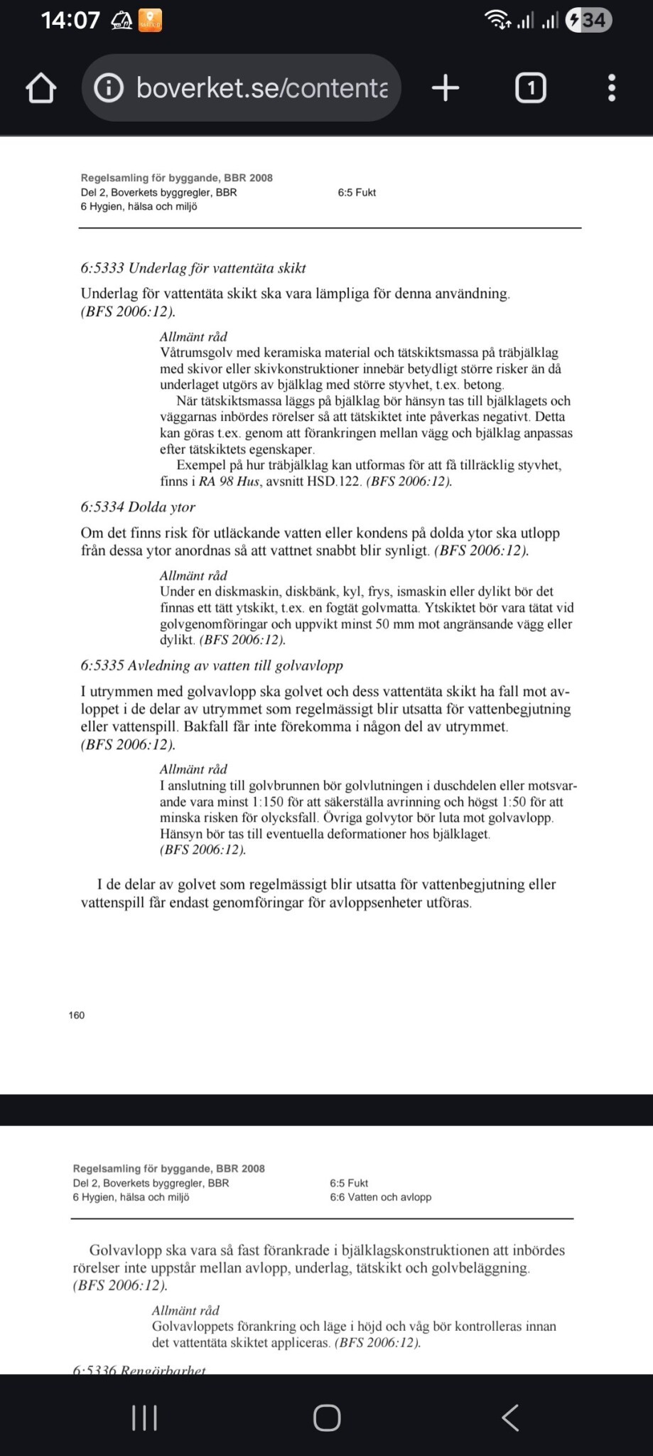

Droppskyddet är ett krav från BBR så det är helt orimligt att tänka att försäkringsbolagen inte också kräver det men jag vet inte från vilket år eller hur det ska tolkas i efterhand.

Säker vatten har sina gamla branschregler här: [länk]
Se vad står i reglerna från 2007.
Tack. Droppskydd under kyl krävs först vid nyinstallation efter 2026.
Rickard.
Skärmdump från Boverkets hemsida visar byggnadsregler för vattentäta skikt och golvavlopp med avsnitt från BBR 2008, del 2, kapitel om fukt och vatten.
Dom moderna droppskydden kanske inte var aktuella men problemet var "löst" i bbr redan 2008 i alla fall så det är nog svårt att hämta något på den vägen men jag tycker ändå du ska prova.
