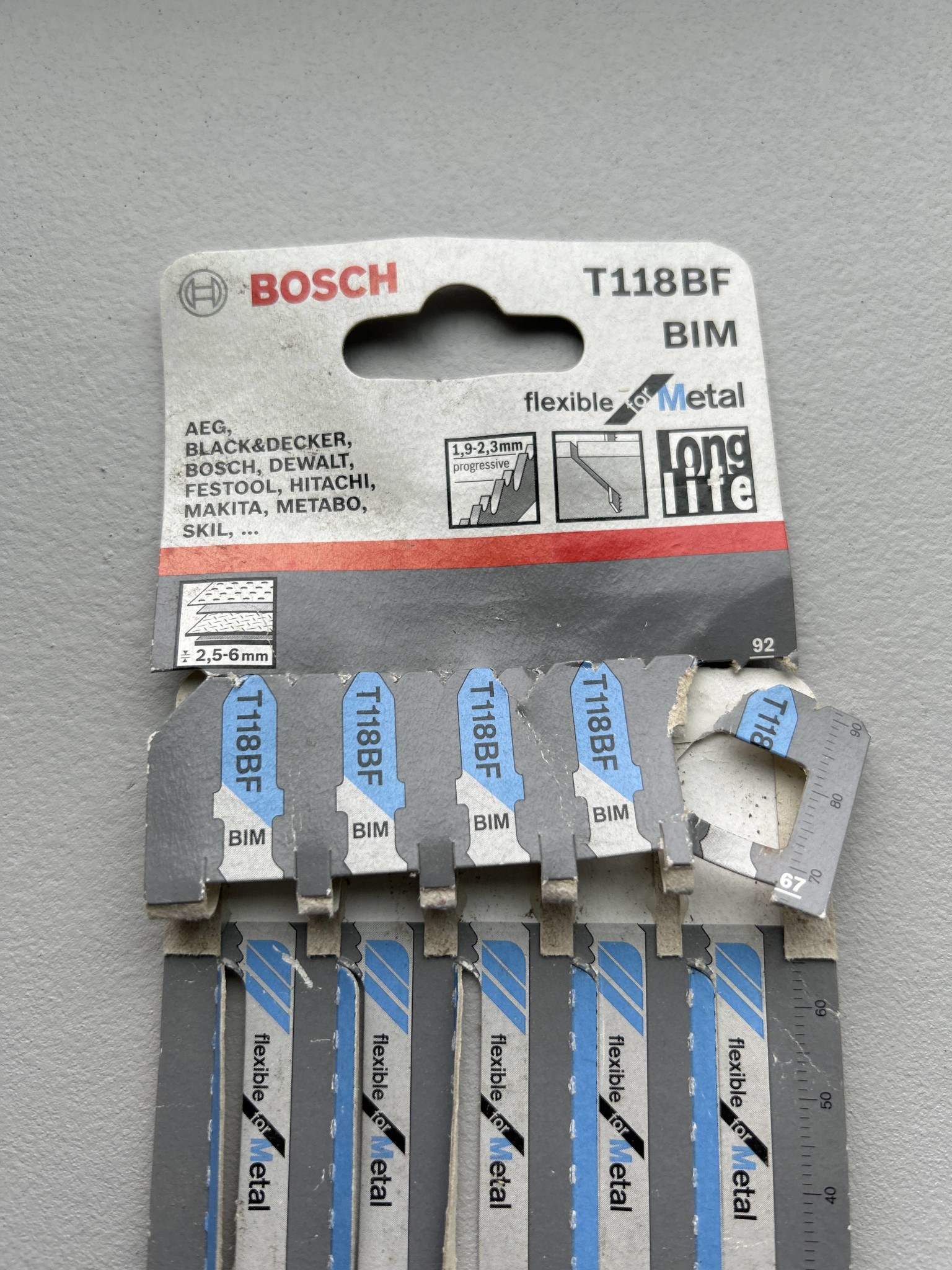

Nu såg jag att du skulle används cirkelsåg mitt förslag var för gir/kap. Till sticksågen använde jag något mer grovtandade metallblad från bosch. Jag använde ingen cirkel men festool sänksåg, så lite samma sak. Där hade jag en klinga med röd markering. Modell 496308.

Dessa bladen använde jag till sticksågen. Ett paket Bosch T118BF bimetalliska sticksågblad för metall, flexibla och långlivade, med delvis använda blad.
M mojjen skrev:
Dessa bladen använde jag till sticksågen.[bild]
Man tackar och bockar. Dessa gjorde fina snitt alltså?
