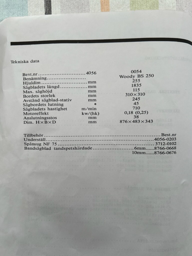

Har precis köpt en Woody BS-250.
I manualen står bladlängden angiven som 1835 mm men jag kan inte hitta några blad av den längden att köpa.
På Swedendro finns en modell som står att de är till den aktuella sågen men som endast är 1815 mm.
https://swedendro-tools.se/se/produkter/saga/bandsagsblad/efter-maskintyp/woody-bs-250-1815mm-x-10mm
Funkar dessa tror ni eller är de för korta? Några tips på andra som kan passa istället i så fall?

Jag har beställt kanske 6-8 blad från dom och dom jag fått har alla varit av okej kvalité, inget bländande men dom fungerar. Jag undrar om inte Olas blad blev svetsade av en praktikant eller nått i den stilen.
Det är annars rätt lätt att mäta hur långa blad som funkar, antingen med snöre eller band runt eller bara genom att plussa C-C måttet mellan hjulen med omkretsen på ett hjul med spänningen lagomt så det finns marginal åt båda hållen, det är inte på millimetern.
Uppföljning så här till nyår:
De bladen som är korrekt längd enligt manualen funkar men jag måste dra åt så in i helvete för att kunna få rätt spänning på dem. Typ max vad jag klarar med handkraft.
Borde jag prova med kortare blad eller är problemet att sågen är för klen för bladen?
Bladen är de bredaste/tjockaste som står i manualen, men fortfarande inom angivna värden.
