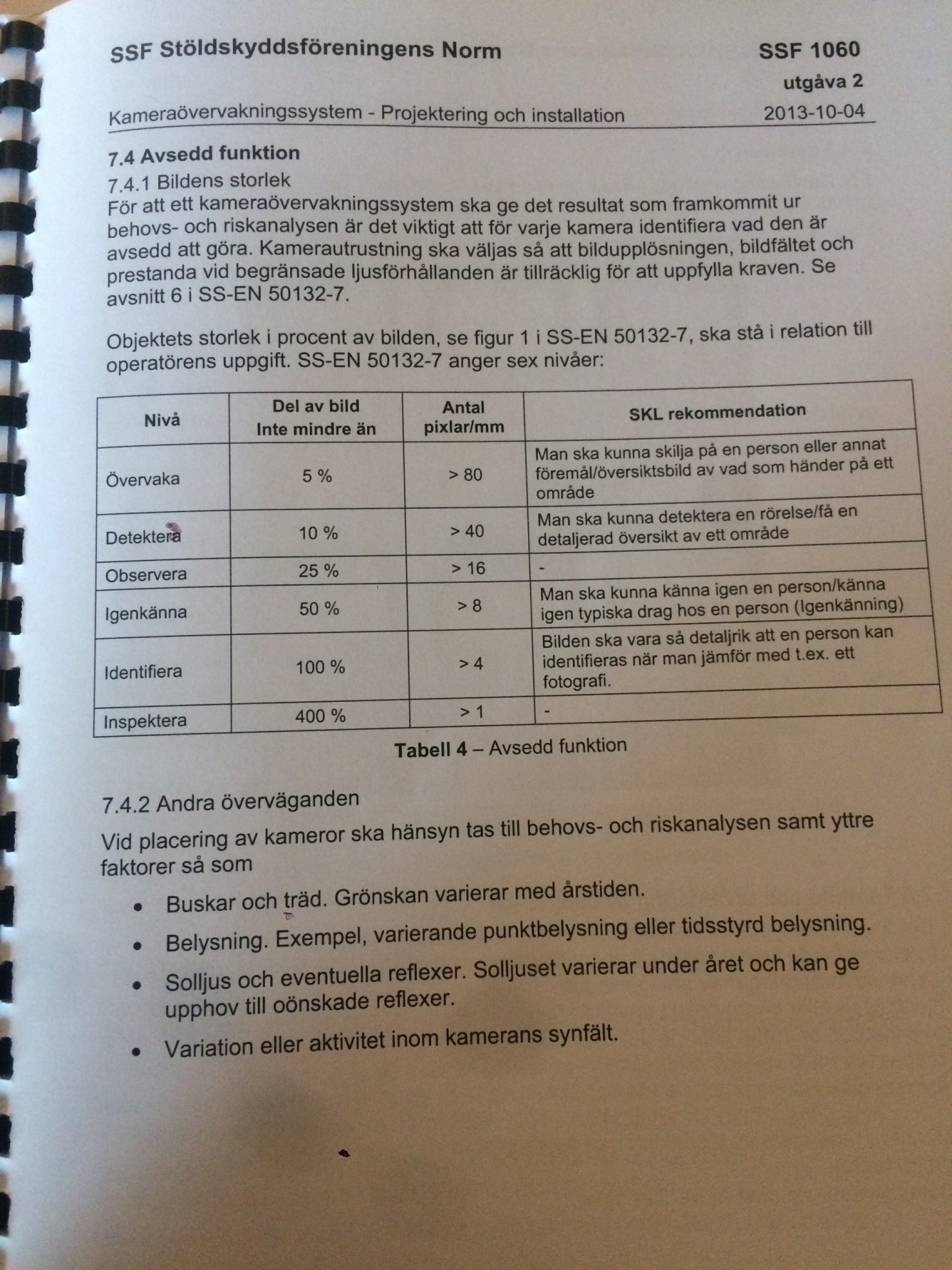

Vill man identifiera på natten får man har flera hyggliga kameror med optimal placering samt ev tillägsbelysning.
Detektera eller känna igen är en annan femma än just identifiera.
Värmekamera fungerar inte för identifikation nej. Men du kommer inte heller identifiera någon person med en kamera som ska bevaka de områden Som beskrivs i förfrågan. Inte med ngn utrustning som går att få tag på på privatsidan iaf.
Ts måste försöka få ner området eller nöja sig med en översiktsbild.
För den intresserade så har skl tagit fram en karta som kan användas för att få en bra uppfattning om vad som krävs av din utrustning för att kunna identifiera en förövare. Och det krävs en jävligt bra bild kan man säga på ren svenska :))
RilleRock
RilleRock
Man kan även läsa mer i SSF 1060 norm för Kameraövervakningssystem - Projektering och installation
Sida ur SSF Stöldskyddsföreningens norm för kameraövervakningssystem med information och tabeller om projektering och installation.
Jag uttryckte mig kanske lite otydligt när jag angav övervakningsområdet.
Kameran sitter nära dörren och det är ju intressantast att få en klar och tydlig bild där. Men då får jag "överljus" från det inbyggda IR-ljuset i kameran.
Längre bort från kameran är det intressant att se om någon anländer och bonus är ju även klar och fin bild där också, men man får kanske nöja sig med en bild.
Om jag gör inställningar för att minska överljuset nära kameran så innebär detta mindre ljus i bakre delen av övervakningsområdet.
Det är väl där det skiljer sig mellan bra och dålig kamera inbillar jag mig.
Ett förslag var att installera extra IR. I så fall skulle jag vilja ha en rörelse och ljuskänslig styrning av denna. Är ju inte så smart att låta den lysa alltid.... Det verkar inte finnas sådant till vettiga priser. Någon som kan ge tips?
