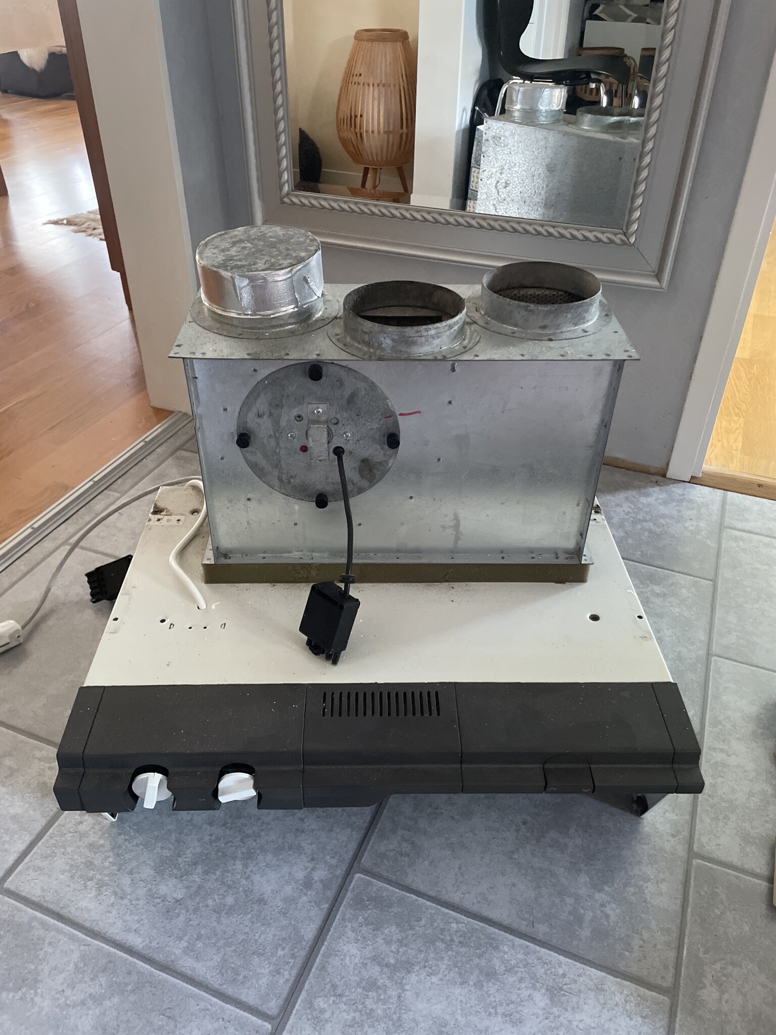

Vill byta den befintliga kåpan,
Ur fläktkåpan så kommer det 230v 71v och 23v till fläktmotorn,
Om man återanvänder fläkthuset,
Vilken typ av kåpa behöver man för styrning?
  • Fläktkåpa och fläkthuset med olika ventilationsrör och elkabel på golvet, spegel i bakgrunden.

Det är vad som populärt kallas för kryddhyllefläkt eftersom de kom på 80-talet och då doldes bakom det nya påhittet kryddhyllan. En kryddhyllefläkt sköter även badrumsventilationen.
Spiskåpeförsäljarna verkar inte speca vilka spänningar kåporna ger ifrån sig utan i stället vilka kryddhyllefläktar de passar till, t.ex. Östberg IFK 140. Se den här informationssidan: https://flaktbutiken.se/spiskapor/kryddhylleflakt/

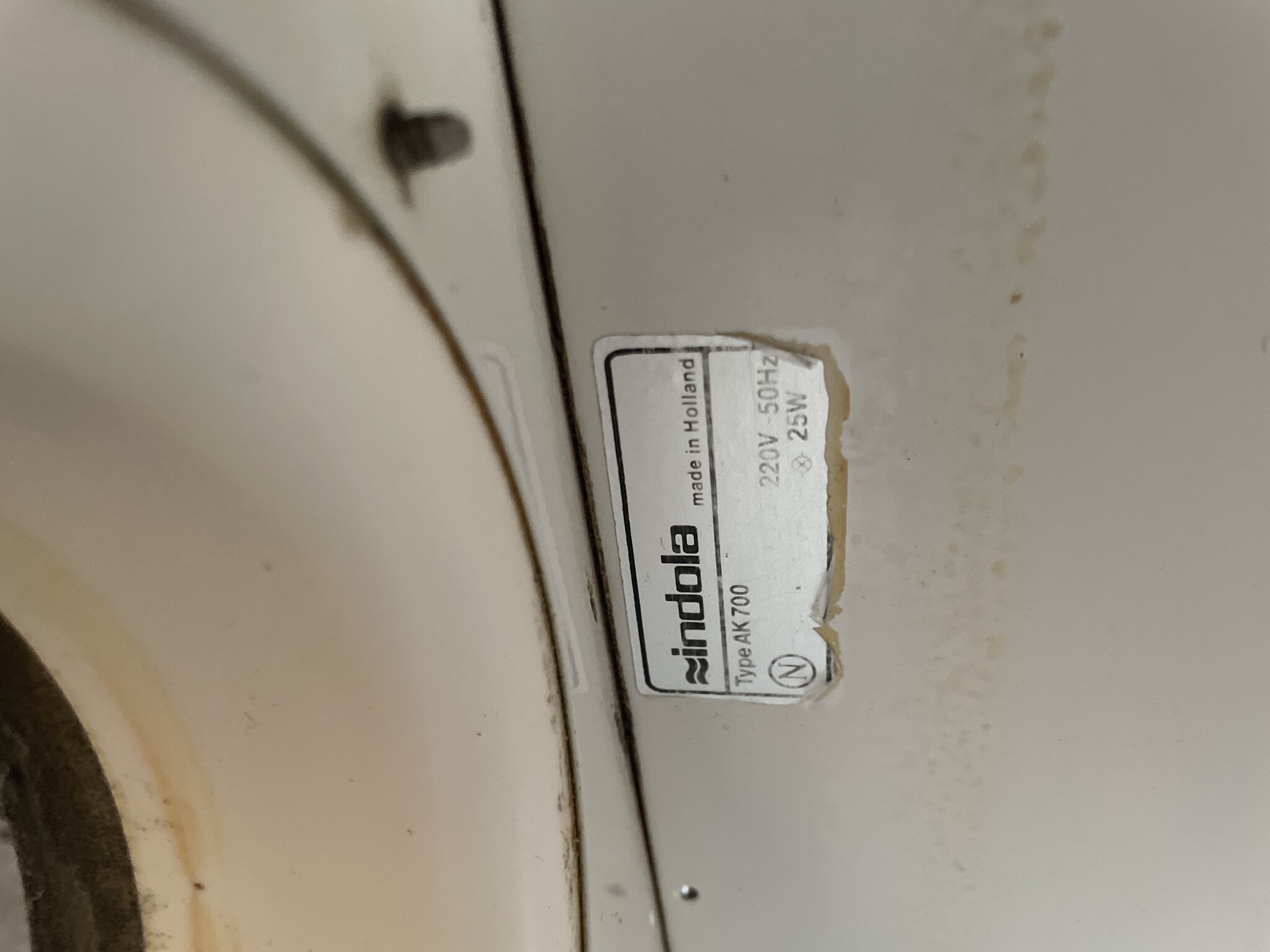

  • Etikett på en Indola-apparat, typ AK 700, tillverkad i Holland, 220V, 50Hz, 25W.
BirgitS
Hittar inget om Indola när jag googlar tyvärr. Fläktbutiken, som jag länkade till förut, verkar ha en kundtjänst man kan fråga. De bör ju kunna ta reda på spänningsnivåerna i deras kåpor som styr aggregatet.

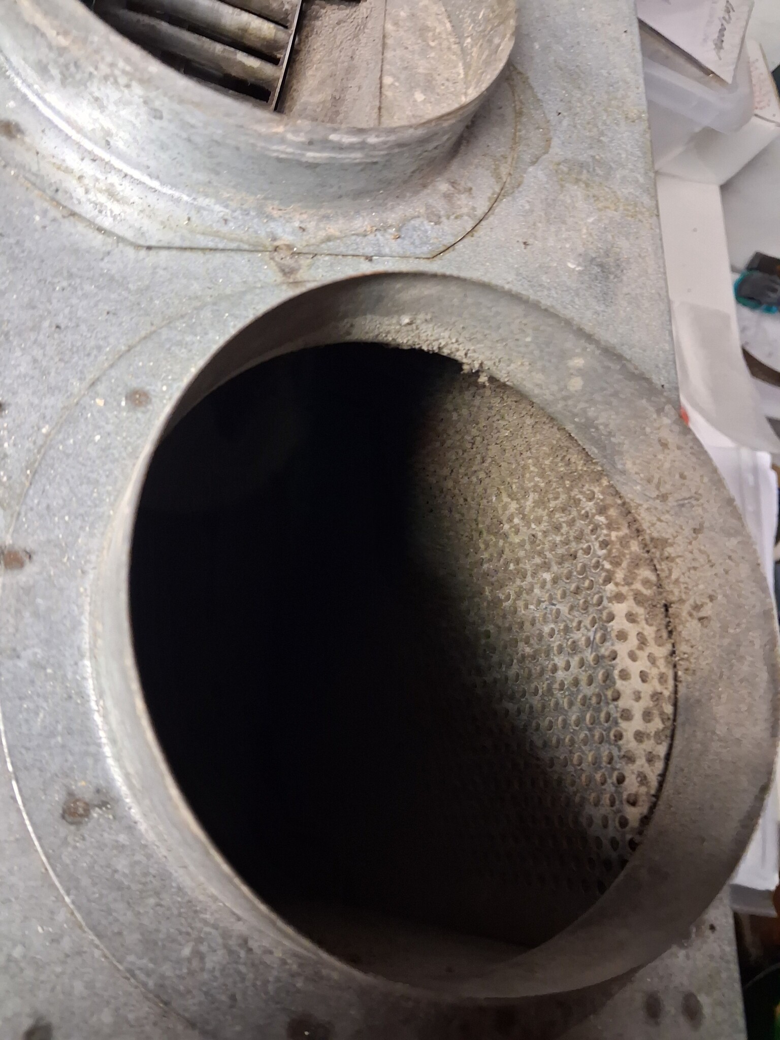

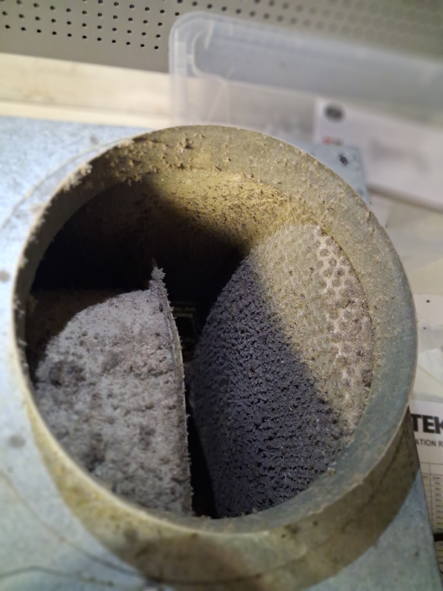

Nu ska "burken" rengöras,
Funderar på stor plastlåda hetvatten och ett gäng diskmaskinstabletter,
Någon som har testat något annat?

Ammoniaklösning alternativt salmiaklösning löser fett och nikotinkära utmärkt.
