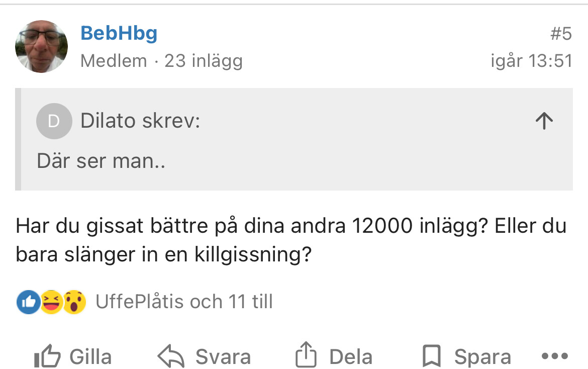

Forumdiskussion mellan användare, citat från Dilato och svar från BebHbg med humoristisk ton om gissningar och inläggsantal.

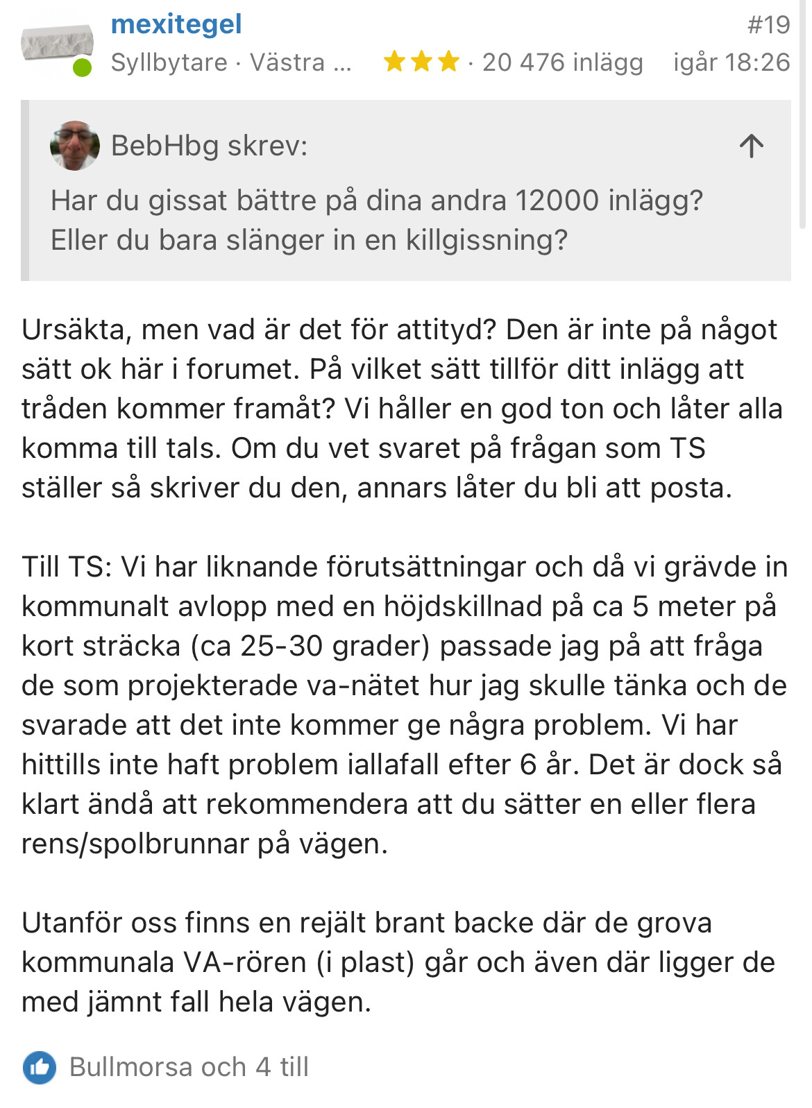

Inlägg i diskussionsforum där användare mexitegel svarar kritiskt på ett annat inlägg, diskuterar kommunalt avlopp och rekommenderar spolbrunnar.

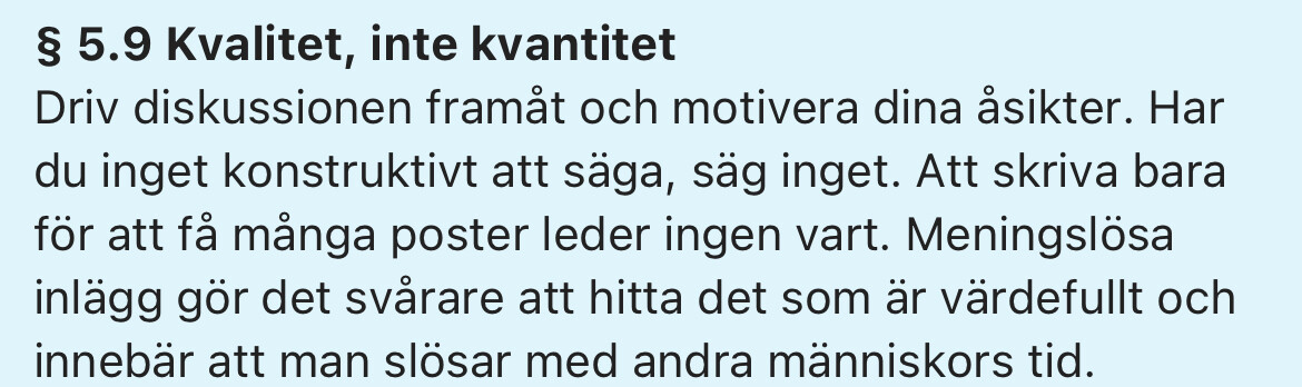

Edit: jag lägger in en punkt från diskussionsteglerna för forumet om du glömt av dem:
§ 5.9 från diskussionsregler: "Kvalitet, inte kvantitet" uppmanar till konstruktiva inlägg och att undvika irrelevanta poster för bättre diskussion.
