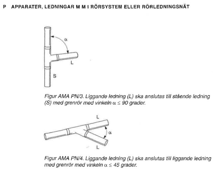

Har tänkt sätta upp en vägghängd toalett nere i källaren och ansluta dess avlopp mot stammen som kommer ner från övervåningen och går ner i betonggrunden. Toan kommer att vara 2,5m - 3m ifrån denna stam, så jag räknar med att behöva ett fall på runt 3cm för sträckan. Kommer då att kapa en del från stammen (gammalt gjutjärnsrör) och sätta in ett grenrör i PP.
Då toalettens utlopp blir ungefär 28cm över betonggolvet måste jag alltså kunna ansluta på stammen ca 25cm över golvet.
Har inte jobbat något med avlopp tidigare, men har nån gång hört att man alltid ska använda två st 45graders vinklar istället för en 90 (88,5) när man ansluter avloppsrör. Detta skulle dock i det här fallet inte fungera, eftersom det skulle bygga för mycket i höjd. Har dock ett utdrag ur "AMA" där jag tolkar det som att denna regel dock bara gäller när man kopplar på ett liggande rör (horisontalt) och inte när det gäller ett vertikalt, som i mitt fall. Där står att det då istället ska vara under 90grader.
Stämmer detta så bör det fungera, men jag tänkte be någon med kunskap inom området att bekräfta detta först innan projektet kan dra igång! Kan tillägga att min tilltänkta rörmokare inte verkade veta vad som gäller, därav min osäkerhet.

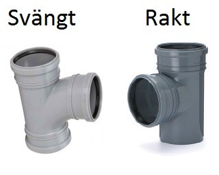

Kan det göra skillnad att använda ett "böjt" 88,5graders grenrör hellre än ett rakt? Blir kanske snällare. Se bild:

Den svängda verkade ju som förstahandsalternativet om båda fanns tillgängliga.

Har för mig att det finns ett avsnitt om hur man får/ska dra i en katalog för uponors avloppsdelar.
Min uppfattning är att liggande till stående är ok med 90gr, dock är det ju alltid bättre med så mjuk böj som möjligt.
Ta den böjda 90gradaren.
Tack JOW, det var ju skönt att se att det är okej att göra så (enligt Uponor) i alla fall =)

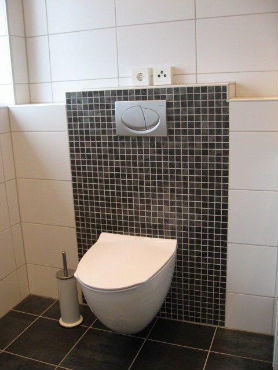

Ja sant. Principen är som på bilden här, att bygga upp en vägg med en viss höjd som döljer toans fixtur. Skillnaden för mig blir att den är placerad mot ytterväggen i en källare. Tanken är att använda något skivmaterial, vet dock ej vad som är mest lämpligt för ändamålet. Att använda vanliga väggreglar som stomme är väl inte att föredra då det blir ett inbyggt utrymme precis intill en källaryttervägg. Jag har funderat på plåtreglar, men har ingen erfarenhet av sådana och vet heller inte om det är lämpligt. Har du nån aning?
