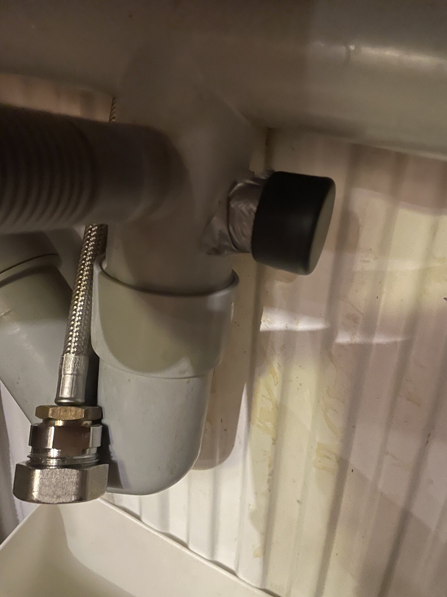

Vilken propp är bättre än denna till diskmaskinens avloppsanslutning?
Då vi ska flytta kopplade jag bort diskmaskinen idag. Allt gick bra tills jag insåg att jag behöver nån annan typ av propp på avloppsanslutningen. Den lutar nämligen lite ner så det räcker inte att hålla dålig lukt borta utan även en del av vattnet som rinner ner från diskhon... Jag har nu täppt till med silvertejp plus Conturas svarta propp (provade först bara proppen med slangklämma men det läckte - proppen är mer åt det hårda hållet, dvs ej gummi). Vad rekommenderar ni? Vad är det för propp jag ska byta till? De som flyttar hit efter oss kommer bygga om i köket så proppen kommer nog få sitta i ett tag tills ny diskmaskin är på plats. Tacksam för alla tips!

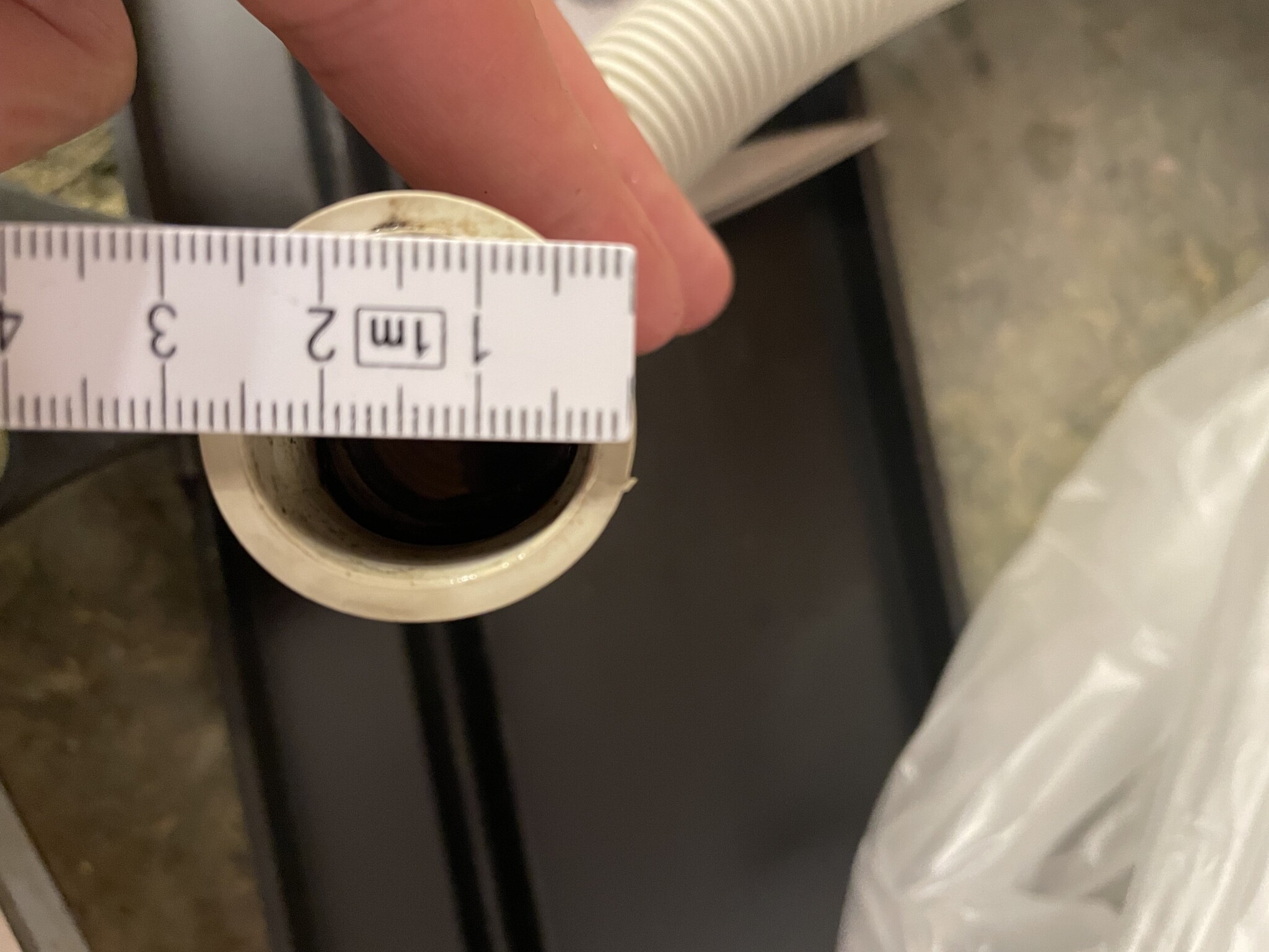

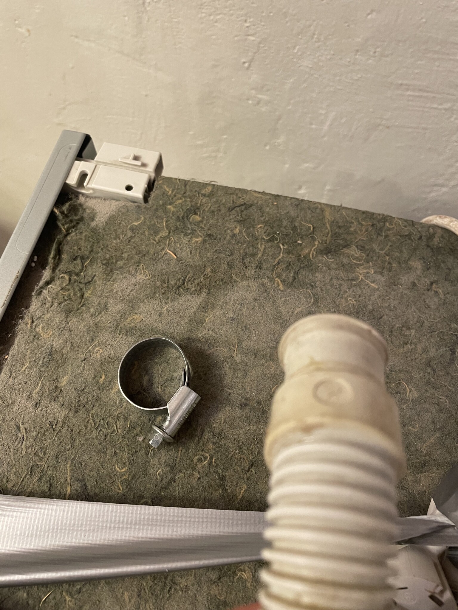

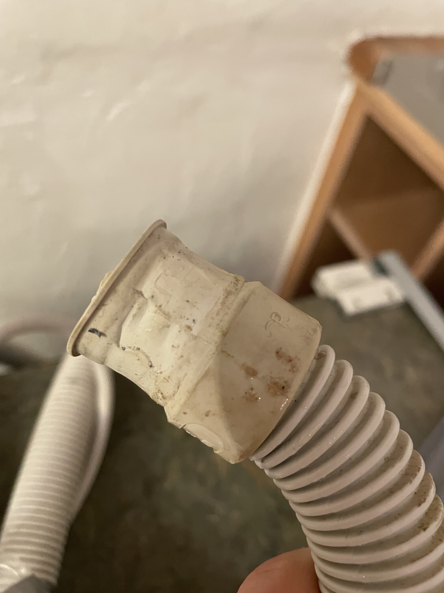

Här bilder på avloppsslangen, med en klämma.
Lustigt. Det ser väldigt mycket ut som en uttänjd 19 mm anslutning (jag får det till att slangens innermått är 22 mm).
Hur får du det till att yd är 30? Det är väl anslutningen till avloppet vi pratar om?

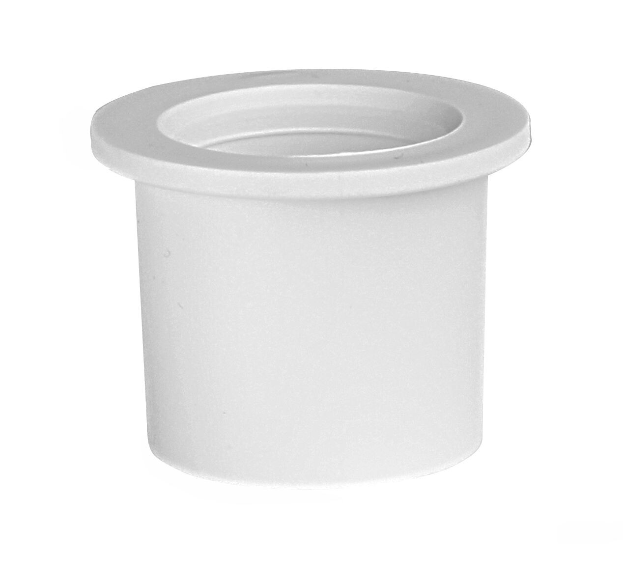

Här en kraftigare variant om det skulle behövas.
19 inv x 24mm utv
Komplettera med slangklämma.
https://faluplast.se/produkt/8055371/
https://www.proffsmagasinet.se/vvs-...hNenCH4ot_VlqrwGHVLq1iE-VQcFA4NG9XsA-y7wqzsod
19 inv x 24mm utv
