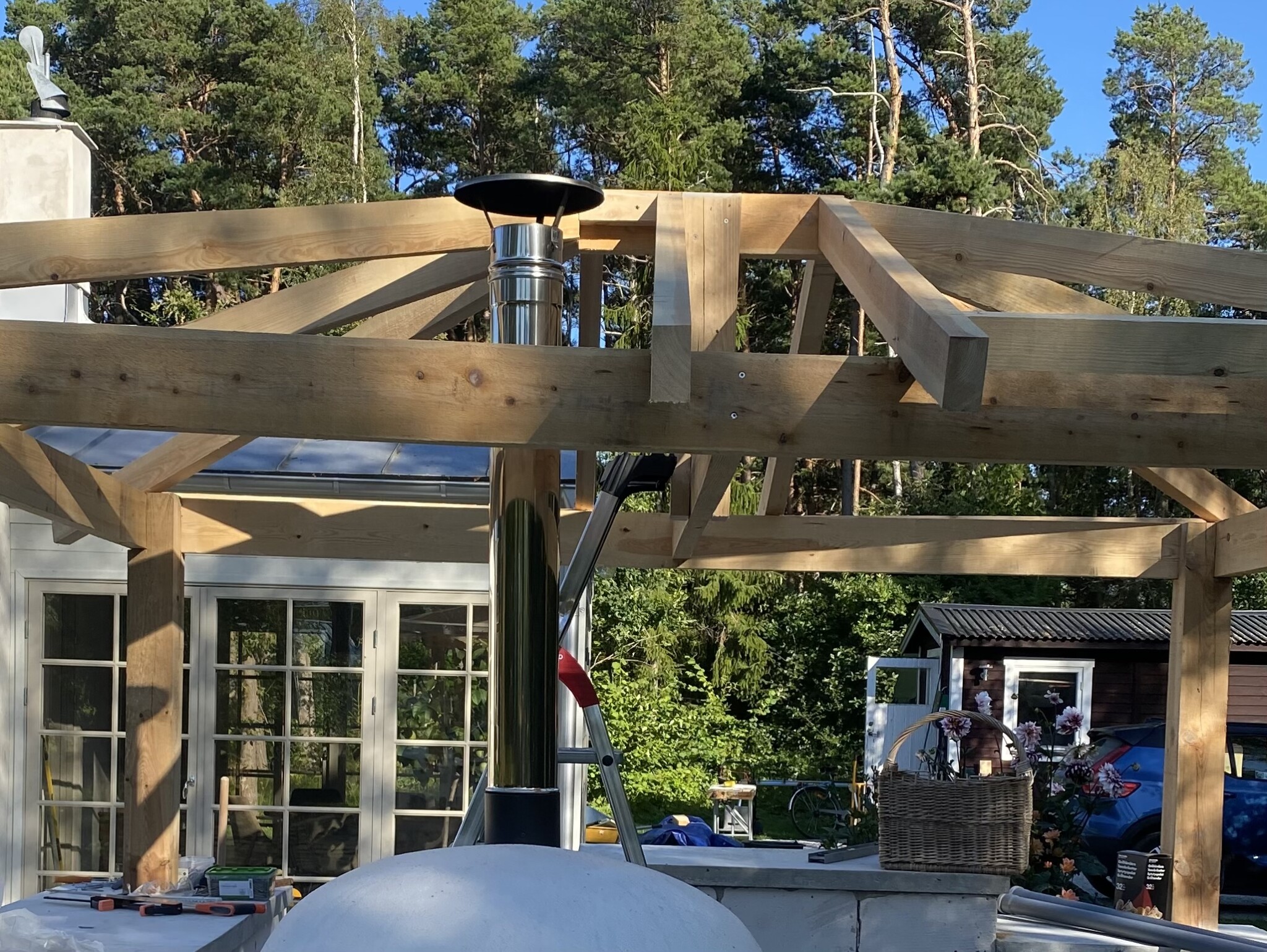

Rostfri skorsten 130mm som går upp genom ett faltak i ett utekök. Inget undertak och ca 22 graders lutning. Säkring för brand och regn.
  • Rostfri skorsten 130mm genom ett faltak i ett utekök, utan undertak, omgiven av en träram och grönska i bakgrunden.
Jag tror att du ska gå upp med skorstenen minst 1m över taket och helst ha en plåt mot trävirket på ca 600x600 . Det kan komma gnistor från skorsten som faller ned på träet. Detta om du eldar grillen med kol eller trä
