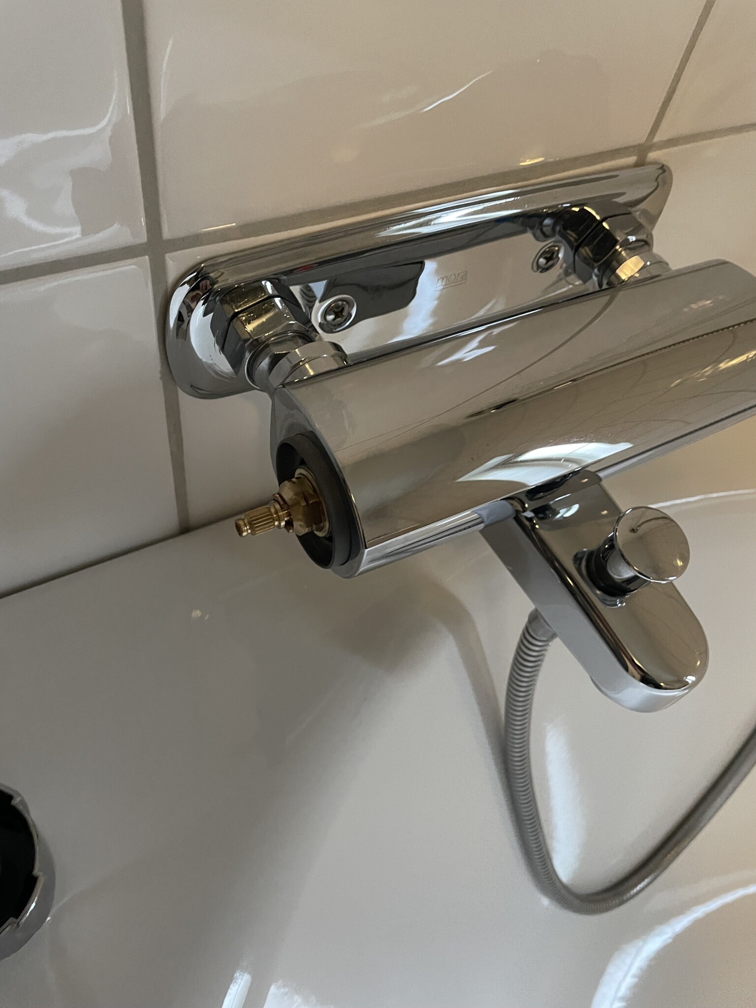

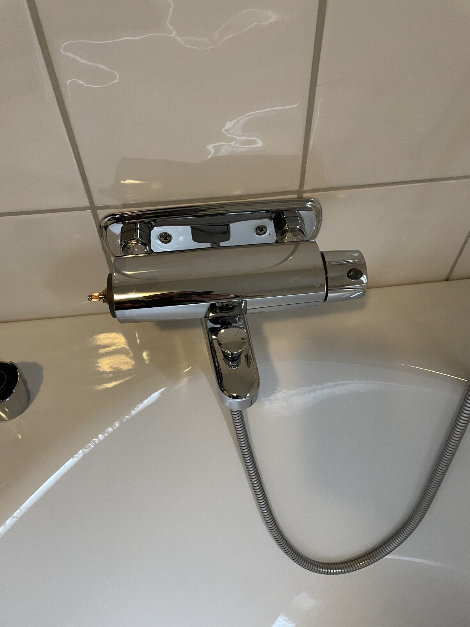

Hej
Jag behöver ny ”kranöverdel” till en av mina duschblandare.
Jag gissar att det är ORAS 109098.
Går det att bekräfta baserat på bilden?
Att titta på bilden blir en gissning.
Hur ser vreden ut, det är en bra ledtråd för att lokalisera modell.
Vet du mer exakt vad du har för modell av Oras-blandare?

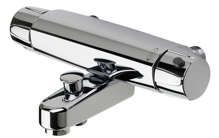

Hej
Modell vet jag inte men de är från tidigt 2000.
  • Väggmonterad kromad badkarsblandare med duschslang, tidigt 2000-tal.
Krilleman
K Krypstocken skrev:
Hej
Det ser ut som en äldre Oras Nova.
Modellen utgick 2017.
Kromad dusch- och badkarsblandare från Oras Nova med vrid- och tryckreglage.
Jag hittar inte just varianten färdig badkarsblandare på oras.se.
Men det här är samma blandare som en duschblandare fast utan pip.

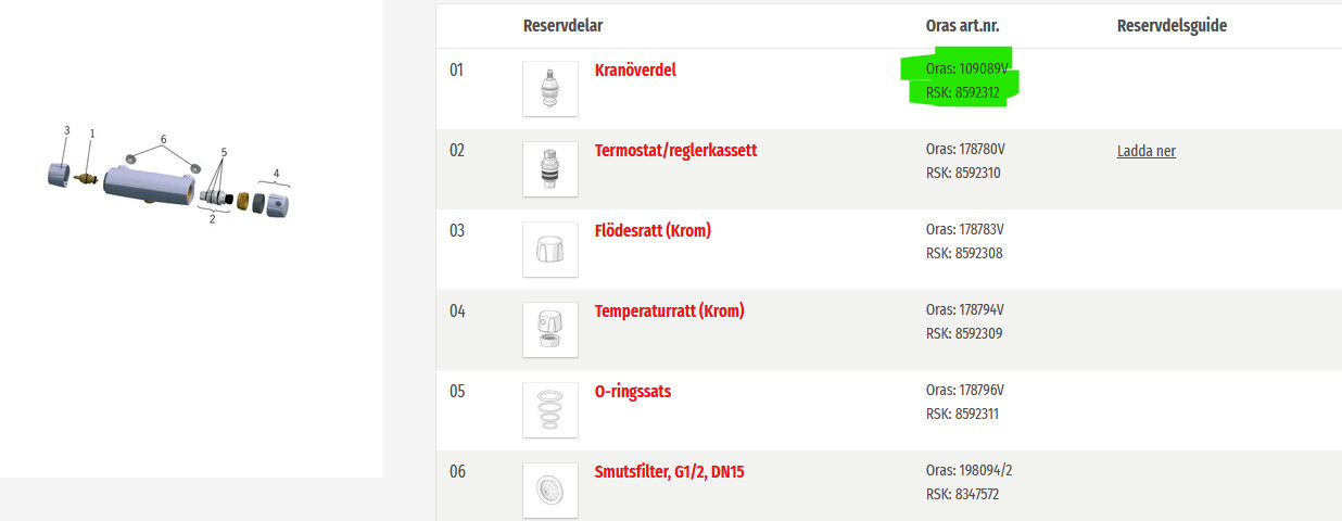

Så denna bör vara det artikel du ska köpa:
Exploderad vy av Oras Nova duschblandare med lista över reservdelar och artikelnummer, inklusive kranöverdel och termostatenhet.
https://www.oras.com/se/designlinjer/oras-nova/duschblandare/7464J-01#spare-parts
Dom billigaste jag hittar ligger runt hundringen...
Men vissa vill ha över tvåhundra för samma artikel.

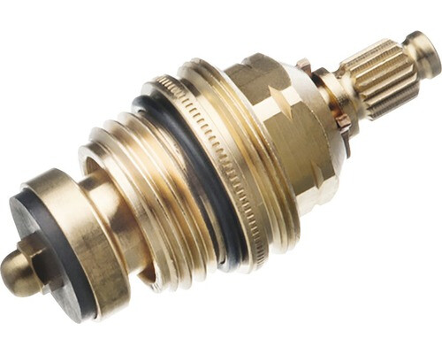

Tex:
https://www.hornbach.se/p/oras-kranoverdel-109089v-8592312/8338282/
Reservdel till äldre Oras Nova-blandare, guldfärgad ventil med gängor och svarta packningar, visas i närbild.
Tack
Då beställer jag en och flyttar ev den från badkarsblandaren till duschen under tiden.
