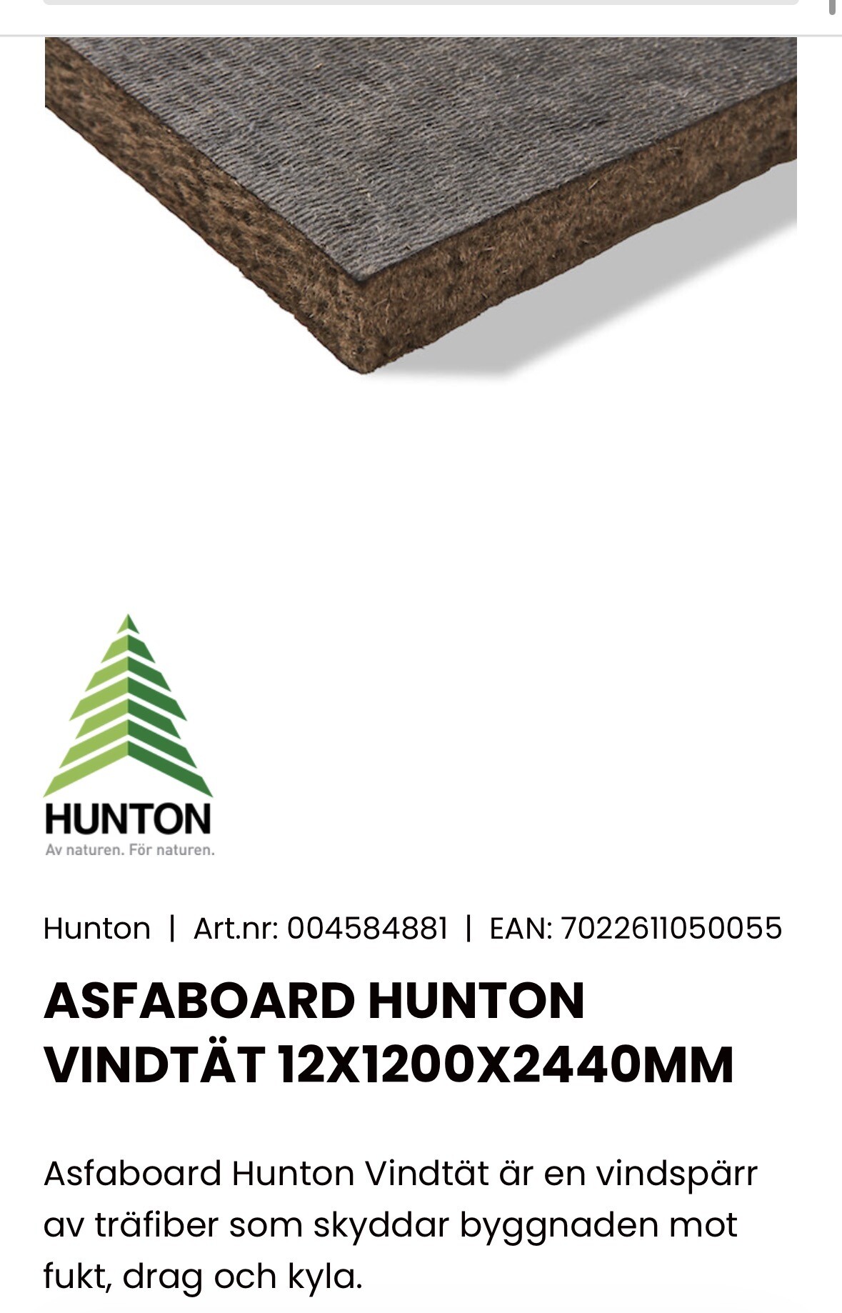

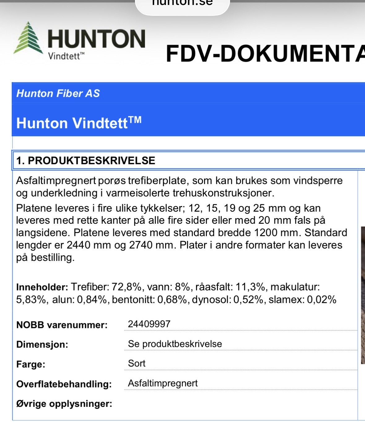

Så nu visar jag korten på att även du Rabbithole har fel!
  • Hunton Asfaboard Vindtät, en brädskiva av träfiber, visas med produktinfo. Används för skydd mot fukt, drag och kyla.
  • Produktbeskrivning för Hunton Vindtrett™ asfaltimpregnerad trefiberplatta med information om dimensioner, materialinnehåll och färg.
J
Rabbithole Rabbithole skrev:
Den innehåller inte asfalt. Enkelt va?
Jag kanske använder begreppet spånskiva lite för generellt. Ska tänka mig för framöver
Gör det inte läs ovanstående inlägg och återkom!
Det innehåller 11.3% råasfalt kan jag tala om för dig!
Du har så mycket fel och aldrig kan inse det, det gör dig till ett troll.
Jag kan inte se din bilaga, men läste innehållet på Hunton Vindtät och den innehåller visst asfalt.
Har inte använt just Hunton skiva utan Pavatex Isolair, antog att Hunton vindtät var motsvarande.
