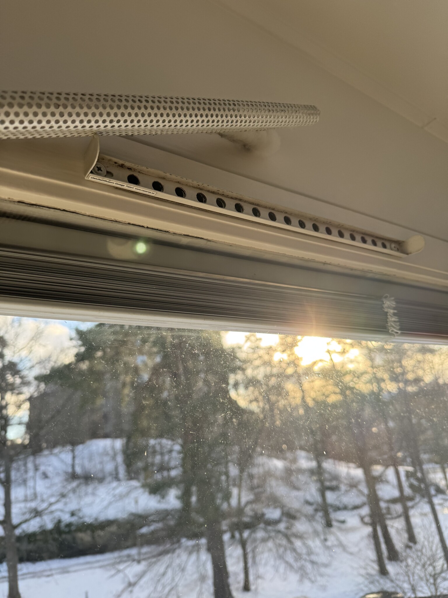

Hej! Jag tänkte byta mina fönsterventiler då de jag har låter otroligt mycket och inte är reglerbara. Har ni rekommendationer på vad man ska köpa om låg ljudnivå är prio?
  • Fönsterventil monterad ovanför ett fönster med solbelyst utsikt genom glaset, vinterlandskap med träd i bakgrunden.
C
Finns en s.k. ljudkanal till de där Omega-ventilerna. Dock ingen aning hur effektiva de är.
Ps. de är reglerbara genom att man skjuter dem från sida till sida.

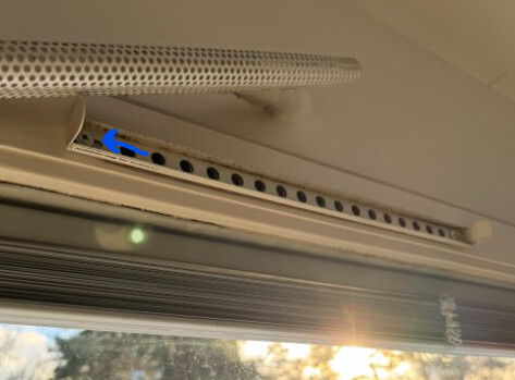

Dina spaltventiler ser ut att vara reglerbara. Går det inte att styra den yttre hålade plåten i sida om du lättar på de två skruvarna?
Justerbar spaltventil med perforerad plåt monterad ovanför fönster, belyses av solljus, med pil som visar skruvar för reglering.
cpalm
Ah, de går att reglera, tack så mycket!
