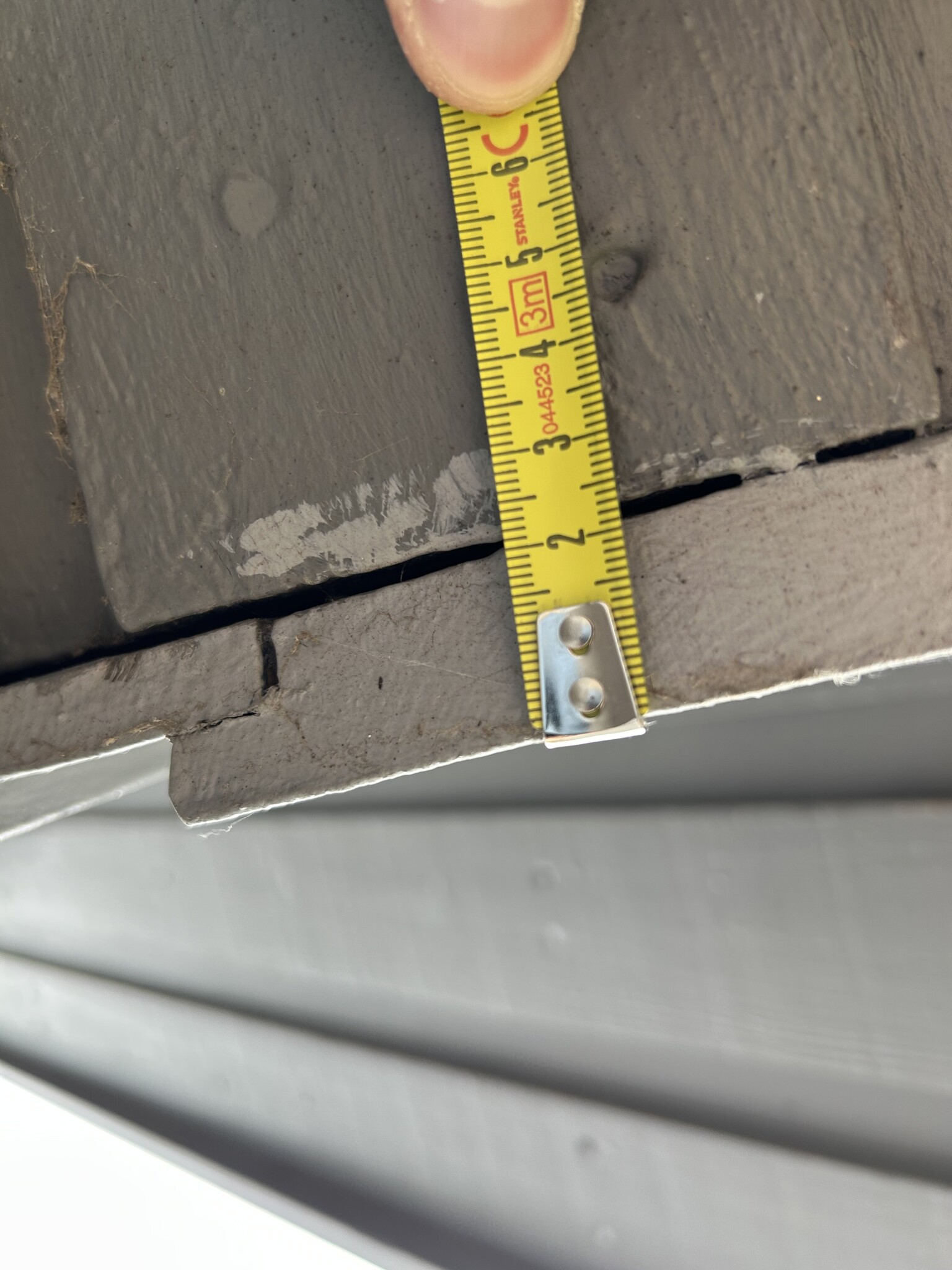

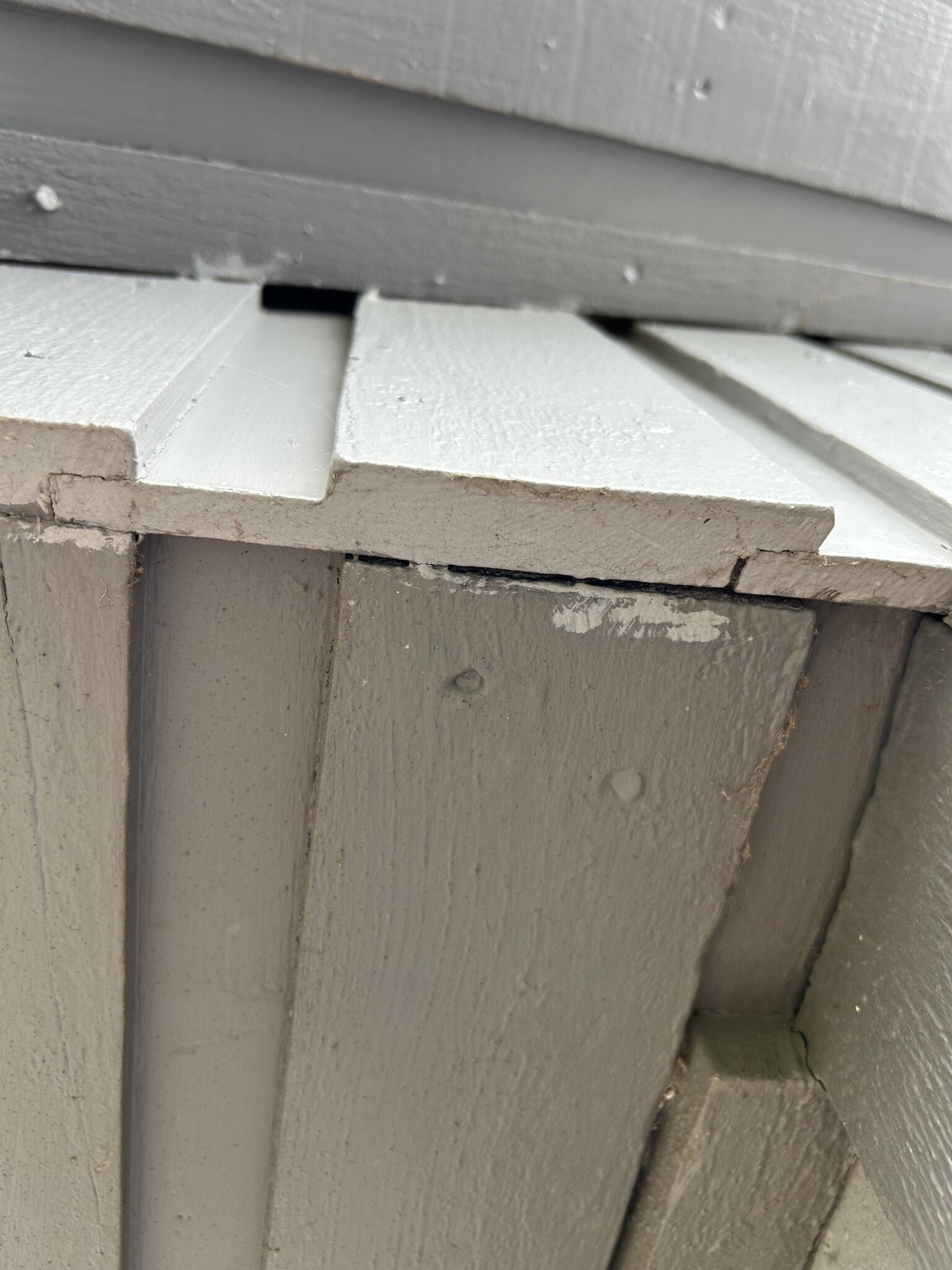

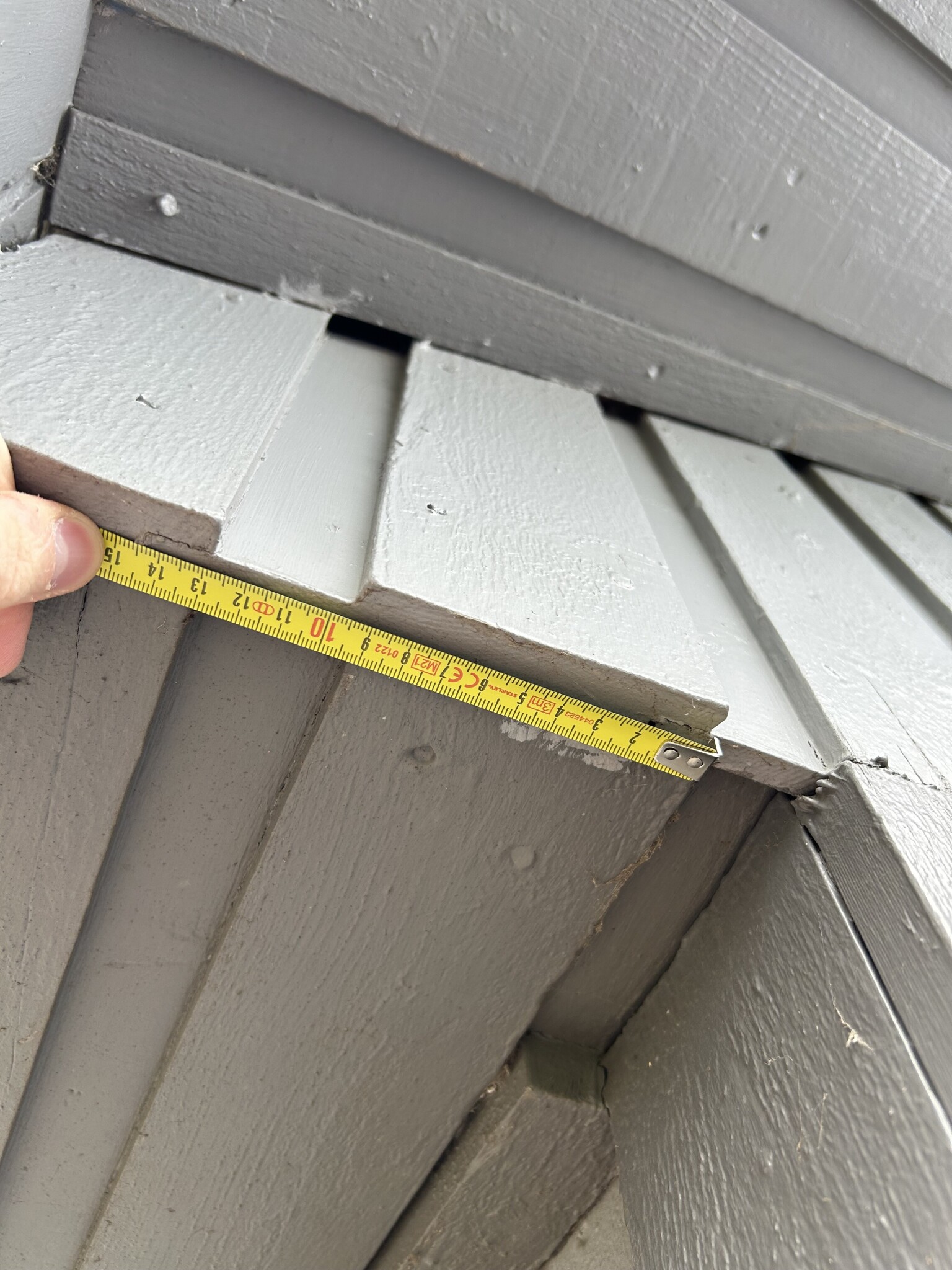

A aintnouseintrying #1 Medlem · 16 inlägg 13 apr 14:53 aintnouseintrying Medlem 16 inlägg 13 apr 14:53 #1 Hej! Har några fasadplank som behöver bytas men blir inte klok på hur jag ska få ta i rätt brädor. Har förstått att det kallas falsad spårpanel och måtten är 22x145. Men hittar inget med samma utformning. Vad kallas denna typ? Inloggade ser högupplösta bilder Logga in Skapa konto Gratis och tar endast 30 sekunder Inloggade ser högupplösta bilder Logga in Skapa konto Gratis och tar endast 30 sekunder Inloggade ser högupplösta bilder Logga in Skapa konto Gratis och tar endast 30 sekunder #fasad #panel
T Tobbelina F #2 Renoverare · Stockholm · 50 inlägg 13 apr 15:06 Tobbelina F Renoverare Stockholm 50 inlägg 13 apr 15:06 #2 Kan det vara denna? https://www.psh.se/produkter/z-panel/
