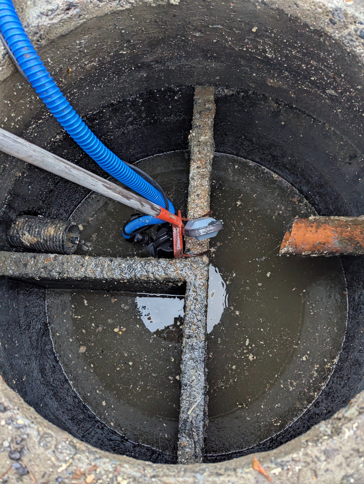

Har problem med trekammarbrunnen då vatten står över kamrarna oftast. Nu till marnivå.Hur vet man om det är en infiltration eller har markbädd:/ inga rör synliga över mark. Ligger vid havs kant nästan. Vart börjar man? Köpt av äldre par där herrn är dement..är mycket vatten i marken då sluttar ner från mark/ myr.skall man kunna se kammarna om den är välfungerande? Hjälp!!!
Om vattennivån stiger över väggarna är det katastrof, då har avskiljaren i princip ingen funktion och slammet går rakt ut i utloppet där det proppar igen infiltration/markbädd.M Mariette B skrev:
Vattennivån skall bestämmas av utloppet, det skall aldrig hamna under vatten. Om det gör det är det stopp någonstans nedströms. Det saknas för övrigt ett T-rör på utloppet.
Så du får fokusera dina undersökningar till vad som händer efter slamavskiljaren.
Ser inte riktigt bra ut, om vattnet står över kamrarna blir det en 1-kammarbrunn. Det svarta röret till vänster i bild går nog till infiltration där ska det sitta ett stående t-rör så att vattnet ut till infiltration tas under vattenytan så att fett och annat flytande inte går ut i infiltration och täpper igen denna. Kanske är det myckna vattnet ett vår och höst problem med mycket regnvatten.
Du får kolla hos kommunen vad som står i avloppstillståndet - bör också finnas skiss/ritningar hur brunn och bädd ligger och sedan blir det försök att hitta gränserna i verkligheterna. - finns ingen avloppstillstånd alls så har du en svartavlopp och kommunen kan ge ett nyttjandeförbud efter en viss tid om de upptäcker det och ofta får man 1-2 år på sig att lösa det med nya ansökningar av avloppstillstånd och genomförandet av det.
Är inte infiltreringen allt för lastgammal bör du hitta rör som sticker rakt upp ur marken för luftningen i bortre ändan av infiltreringen/bädden och slutet av dess förlagda rör, är det gammal bädd så är de kanske avslagna med markytan och en massa saker har fyllt upp den - och efter resning (när man hitta dessa), finns det vatten i botten (mer än liten rännil i botten av röret) när man kikar ned i dessa så fungerar inte din bädd alls, den arbeta anaerob och fungerar inget alls bra och inte sällan så luktar det också.
Markbädd kan både ha öppen och sluten botten och framför allt i det senare fallet så bör det finnas ett utlopp någonstans - som tex. en dike och det kan också finnas utlopp för markbädd med öppen botten för att ta överskottet som inte hinner sjunka ned i marken.
Oavsett lär du få ta ut en spolbil som spolar ur rören i infiltreringen eller markbädden och kanske får det att fungera ett tag till - och du måste komplettera den svarta röret i utloppskammare med en stående T-rör då syftet med denna är att flytslam som med tiden bildas i 3-kammarbunnen inte skall försvinna in i den svarta röret och täppa till infiltreringen i förtid.
Avloppsvattnet skall aldrig gå över kammarens väggar någonsin och heller inte att det når till översidan på det framtida stående T-röret i utloppsröret - frågan är om T-röret ligger i botten av brunnen (ramlat av röret) eller om den aldrig har monterats, och då får du tömma hela brunnen med slam och allt för att se detta.
Men nu det är renspolningen med spolbil som gäller och hur det fungerar efter det som bestämmer om det går att köra ett tag till (enstaka år) eller om bädden måste läggas om redan nu.
Som det ser ut idag med översvämning och knappt någon flytslam kvar i kamrarnas ytvatten så kan man nog anta att mycket av det gått in i infiltreringen och täppt igen den ganska så ordentligt. - det kan vara så illa att du mentalt nog kanske måste vara förberedd att lägga om infiltreringen/bädden ganska så i nutid.
Sedan har man detta om marken där bädden ligger blir vattensjuk rent allmänt vid tex. vårlossning så har man inte gjort ordentlig förarbete i samband när avloppet förlades då man normalt skall titta efter sådana saker när avloppstillståndet söktes en gång i tiden.
Att tänka på om du tvingas att leta ny plats för infiltreringen/bädden som är torrare över året så är det en helt ny avloppstillstånd från kommunen - då är det i princip som att anlägga en ny avlopp från början, då är det så stor arbete att man bör ta in en mark och avloppsentreprenör för hela jobbet och de får också sköta ansökningarna mot kommunen.
