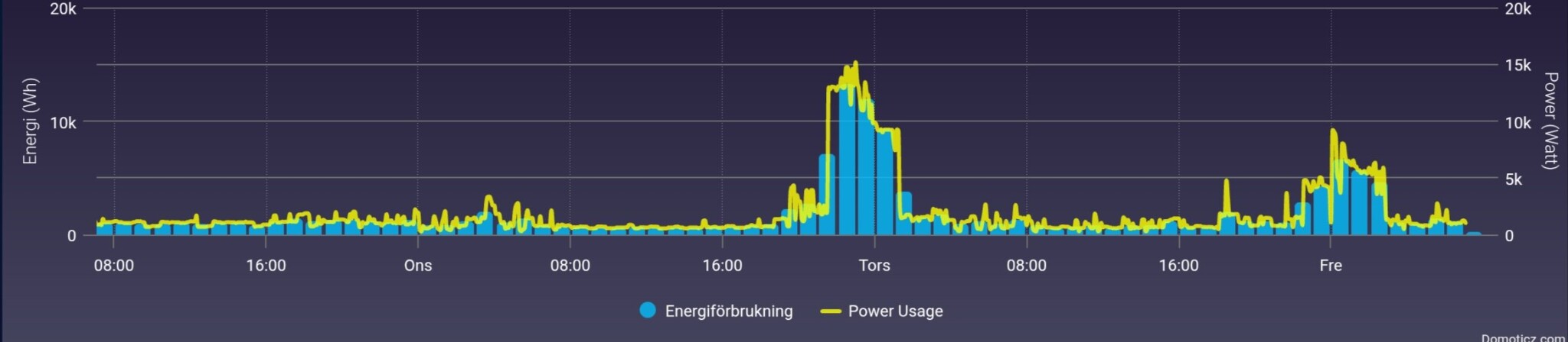

Normalt sett så ska laddboxen kunna justera ner till 6A i laddhastighet, verkar vara i steg på 2A från 6A och upp.
Kan vara något tokigt i dina inställningar.
Jag har ställt ner den till 6A så det är därför. Men som sagt det räcker inte.

Mitt halvmoderna hus drar 291w nu en decemberkväll. Det hade nog gått att ladda en elbil på 16A säkring utan problem under natten, man ska ju ändå sova en stund.
Med 25A, och ladda huset med 11kW, då har man 6kW över, det räcker ju både för värmepumpen och matlagning samtidigt.

Nej det fungerar inte så, du kan inte tänka kW. Du får tänka A eftersom det är många enfasförbrukare. Iaf jag har ingen 3-fas ugn, 3-fas diskmaskin mm. Hällen är iof 2-fas men då skall man hålla koll så man använder rätt platta.
4kW här nu, bara tv och diskmaskin igång. Förutom belysning och värmepump.

Jag har en Garo entity PRO som gör det. Lastbalansering (garo) över wifi eller Rj45 direktansluten till elmätaren.
Den går dynamiskt mellan 6-16A men är ganska säker på att den inte bryter vid under 6 A.
Verkar ju lite opraktiskt som för dig att både ställa ner på lägsta och nyttja lastbalansering för typ av nödstopp. Hade ju varit bättre att köra på fullt och låta boxen lösa det.
Senaste tre dygnen i mitt hus i Bohuslän. Enbart nattetid det går el här...
Diagram över energiförbrukning och effektanvändning från onsdag till fredag, med toppar på torsdagen. Energiförbrukning i blått, effektanvändning i gult.

Du får ju kolla upp faserna. En slö elektriker har lagt för mkt på en fas.
Jag vet men laddar jag med 11kW finns det bara 9A kvar oavsett fas. Så då räcker det att starta en 2,3kWs pryl så löser säkringen. Man skulle ha gamla porslinssäkringar istället :).
Men nu när jag laddar på 6a så funkar det oftare men så är det tvättmaskin diskmaskin och matlagning så är det kört :)
