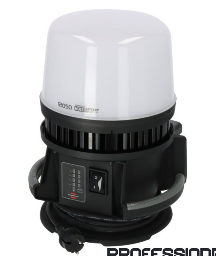

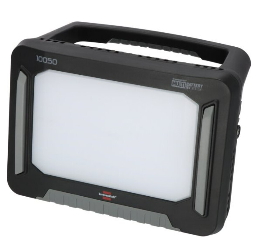

Vilken lampa blev det?
Jag sitter också och grubblar på en vettig lösning.
Jag är inne på
Brennenstuhl 12050
https://www.brennenstuhl.com/sv-SE/...d-360-hybrid-work-light-12050-mh-12000lm-ip54
alt
Brennenstuhl 10050
https://www.brennenstuhl.com/sv-SE/...y-led-hybrid-work-light-10050-mh-12500lm-ip55
båda kan drivas med 18v batterier alt 230v
samma styrka på lampa, olika form.
Det jag ser som en fördel med 12050 är att kabeln kan lindas upp på lampan medan 10050 kan sladden kopplas loss och tappas bort.
Någon som provat någon av dem?
Jag är inne på
Brennenstuhl 12050
alt
Brennenstuhl 10050
