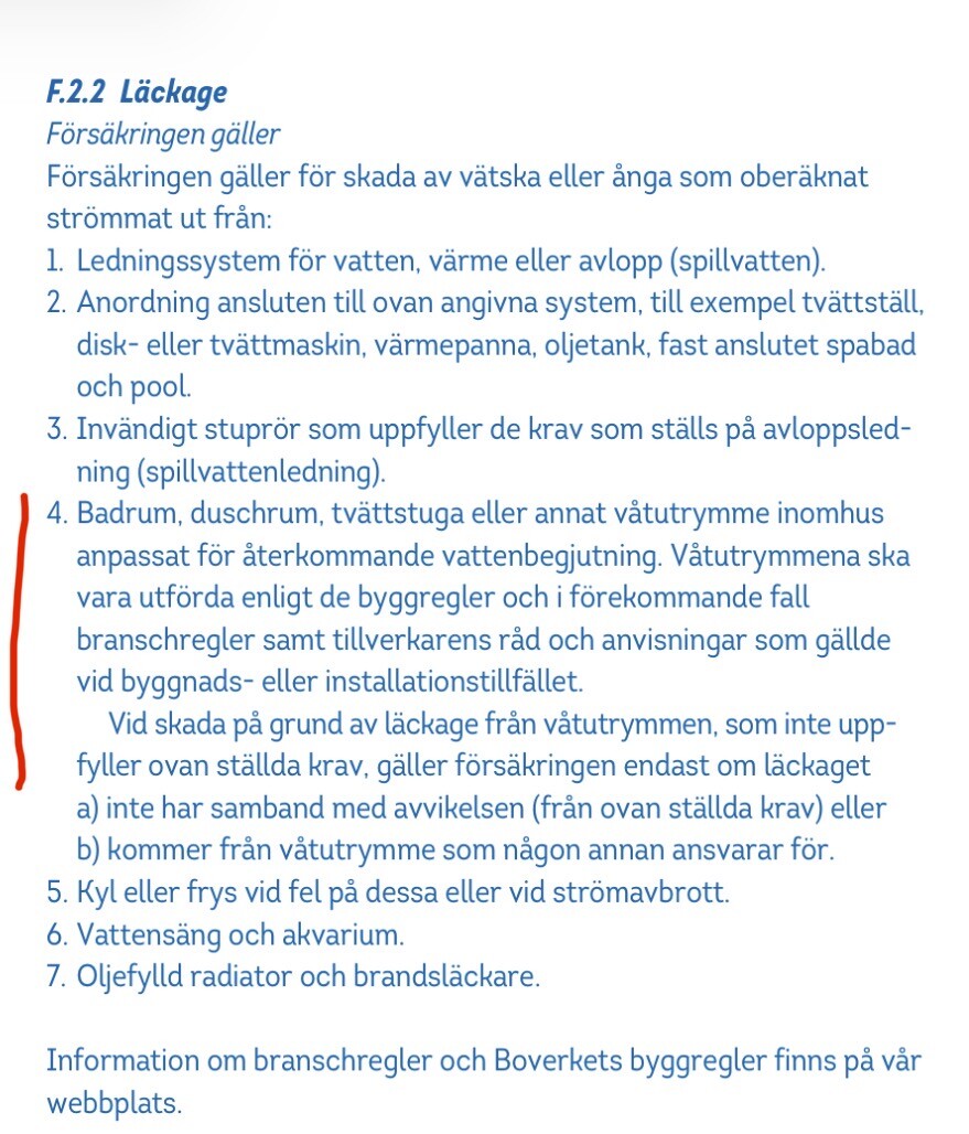

G grovspacklarn skrev:
Vem är det som har sagt till dig att du måste ha våtrumsintyg? Det finns nog miljoner med badrum som inte har det i vårt avlånga land.
Hej! Det står i försäkringsvillkoret att det ska vara rätt gjort och att kvalitetsdokument ska uppvisas.
Har du en bild på det?
Leo Dicaprio
Exempel från LF
  • Bild av försäkringsvillkor från LF om skydd vid läckage från olika system, inklusive vattenledningar och värme, med fokus på badrum och våtrum.
Leo Dicaprio
Exempel från LF
I mitt står det tyvärr uttryckligen att kvalitetsdokument ska visas upp.
Det är en riktig bajsmacka det. Blir att byta från LF direkt.
